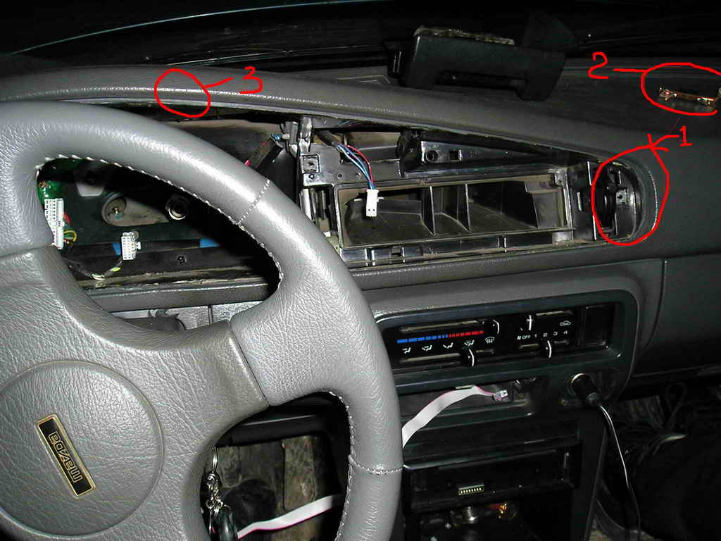

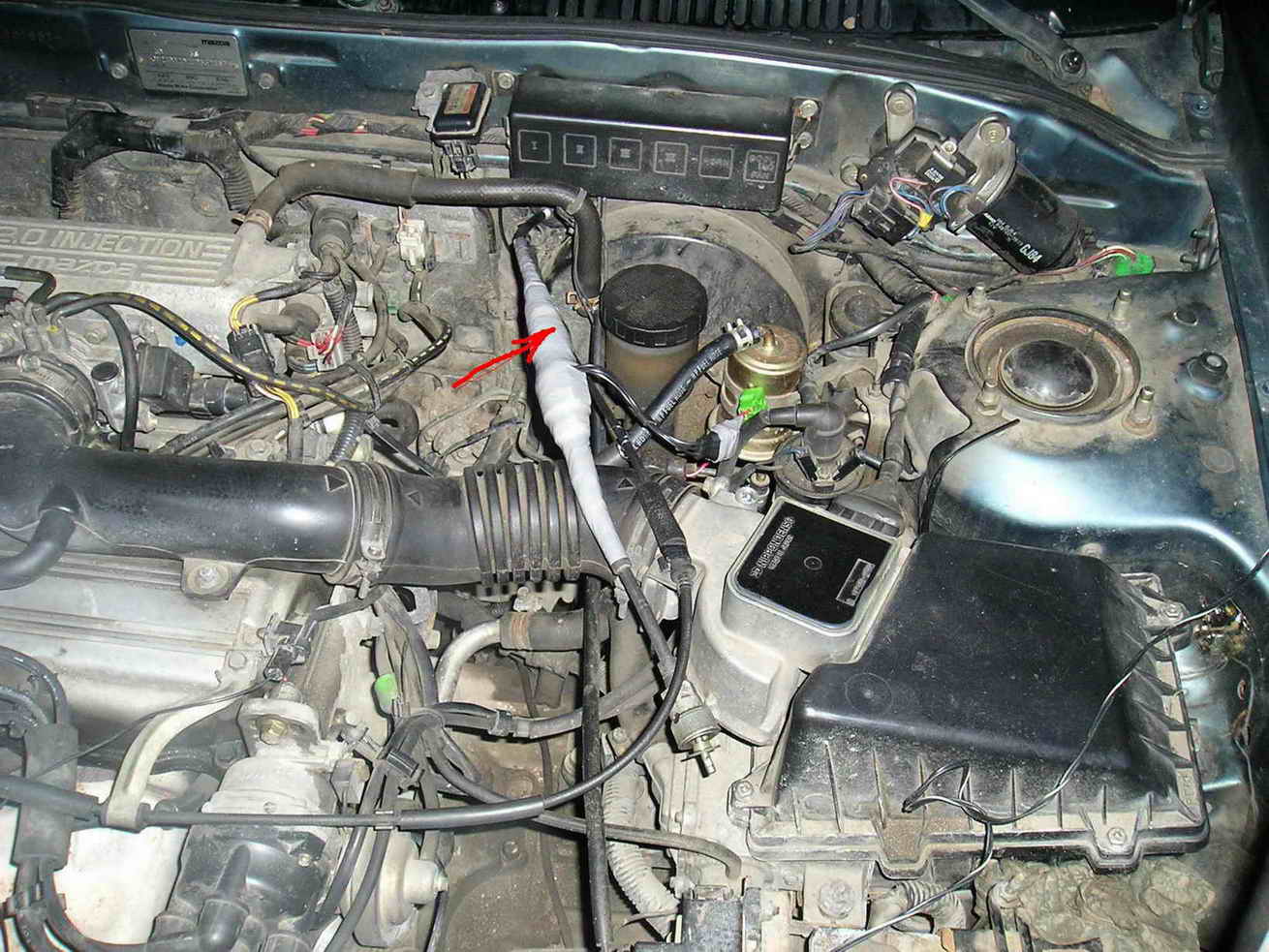

И так мои други. Оцените сей отчет. А то совесть меня замучала совсем. Уже неделю катаюсь с БК, а поделиццо все никак нету времени. и так: Для начала я вынул магнитолу - там нашлись постоянный +12 и +12, который появляется при включении зажиганя. Масса взятя с того же жгута. Сдесь нам поможет тестер и вагон терпения, чтобы разобраться в куче проводов. Походу поем "деферамбы" установщикам магнитолы ))) Включаем - комп поздоровался женским голосом. )))) Ситуация окрыляет. Потом просовываем синий провод через моторный щит в моторный отсек. Это - сигнал с форсунки. Провод желательно одеть в кембрик или на крайняк обмотать изолентой чтобы не перетерся. Подключал к форсунке первого цилиндра. (счтать со стороны ремня ГРМ) хотя это не принципиально. Подключался так: взял иголку намотал на нее кончик провода с БК и ткнул его в один из проводов. Завел машину - комп стал показывать обороты. Значит это тот который надо. Ткнул ради эксперимента в другой провод - не показывает )))) Возвращаемся к первому варианту. Подключался с помощью "вампирки" (очень понравилось сие название данного коннектора) Описан в предыдущих постах. Далее настало время датчика скорости. Вот так выглядит моя конструкция: тут засадо )) картинка P2181398.jpg
В общем путь был ошибочным, я с этим датчиком возился неделю на морозе по вечерам, сцуко!!! В нормальном варианты мы должны просто открутить трос спидометра от коробки, или в месте где соединяются две его половины (в ГД трос состоит из двух частей). Это нужно чтобы снять панель приборов. Далее возвращаемся в салон. и аккуратно снимаем заглушку которая стоит на торпедео в месте обозначенным цифрой 1 на рисунке P2241399.jpg. Полд ней мы найдем саморез - его выкручиваем. Также выкручиваем 3 самореза которые находятся в районе отмеченном цифрой 3 на той же фотке. Они вкручены в козырек снизу. Аккуратно тянем на себя эту часть торпеды (там пару защелок) Когда она отщелкнется, нужно будет отсоединить разьемы от кнопок противотуманок и аварийки, а также от часов. Руль лучше всего опустить в крайнее нижнее положение. Далее откручиваем 4 самореза, которые крепят приборку. И аккуратно тянем ее на себя. КОгда появится щель с правой стороны, нужно просунуть в нее руку и отсоединить трос спидометра от приборки, а также два разьема. И вуаля - она у нас в руках. См картинку P2241401.jpg

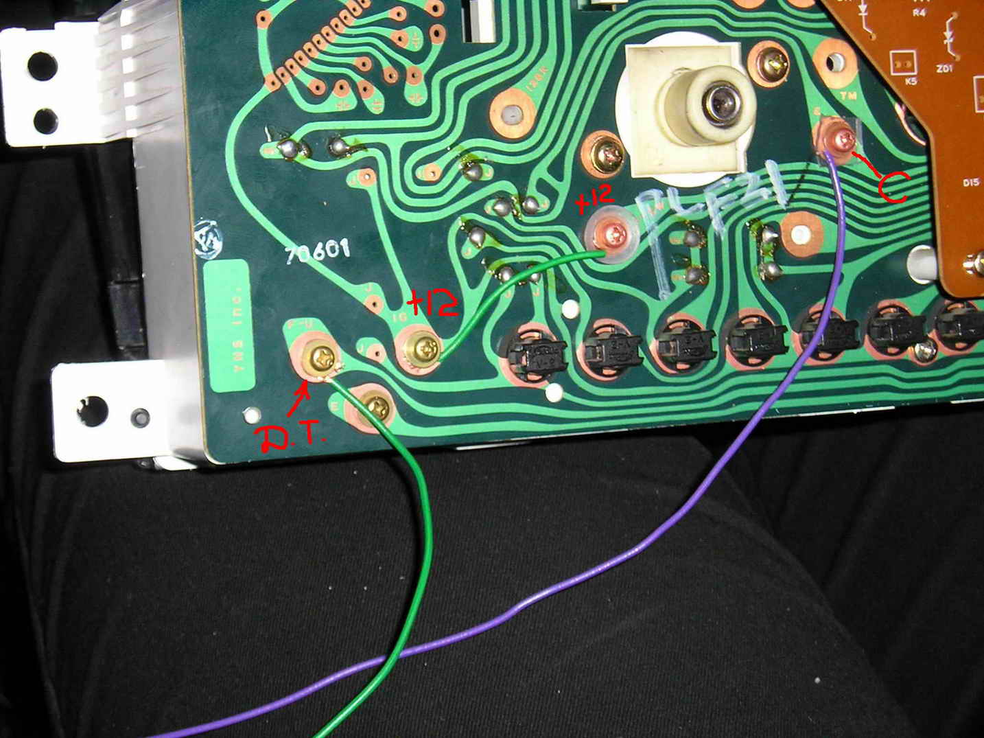

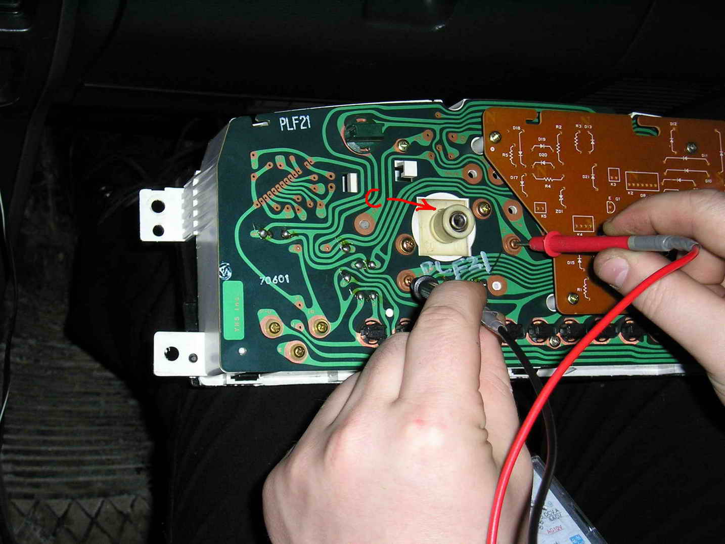

Затем берем тестер ставим его на прозвонку и проверяем работает ли геркон в нашем датчике скорости. Походу проверки третьей рукой нужно вращать спидометр отмеченный буквой С на фотке. У меня цепь замыкалась 4 раза за оборот. Поскольку в моей машине круиза нету, то этот датчик был не задействован. Поэтому мы подаем на один его контакт +12 с помощью перемычки, а с другого снимаем сигнал на БК.

!!!!!!!! На фото плохо видно!!!! Между проводом и печатной платой проложены изоляторы из прозрачного пластика, чтобы +12, который мы подаем перемычкой на геркон, не пошел по дорожкам туда где его не ждали )))) На фото - С -фиолетовый провод с БК, Зеленый - провод на датчик уровня топлива. (из его кусочка и сделана перемычка кстати).
!!!!!! Болт отмеченный Д.т. зажимать очень аккуратно, т.к. когдато давно благодаря ему у меня появилась запасная приборка. Если его сильно зажимать, вместе с ним может провернуться втулка с резьбой в, которую он вкручивается, а к ней в свою очередь припаян очень тонкий проводок от катушки датчика, который оборвав я так и не смог припаять назад, Пришлось переставить показометр топлива с Б/У приборки целиком.
