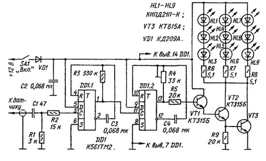

Hulygan Степногорск-город известный,хотя там ни хера ни чё не работает, но есть одно святое место-ваш ГПЗ,а при нём есть электронщики,схемку самодельного строба(такой у меня)могу скинуть.
Вот здесь ты не прав, все у нас работает (давно уж). А то что в магазинах фуфло, так это доблесные комерсы, Кстати ареометр тоже проблема найти :wink: .
Схему закинь адрес в личке.

Был 4г назад.Вот схема,может ещё кому пригодится.
датчиком является зажим "крокодил",вместо кучи светодиодов поставил один большой сверхяркий,любой электронщик это легко сделает,"крокодил"на первый цилиндр (ВВ провод),питание на аккум.При ярком свете ни чего не видно,а в полумраке-нормально,но чтобы покрутить трамблёр много света не надо,фотка своего экзампляра-вечером.

из схемы можно полностью выкинуть первый одновибратор, но тогда не стоит при указанных параметрах смотреть УОЗ на высоких оборотах (иногда и такое делал, чтобы отрегулировать центробежный механизм).
блин, кт315е уже 100 лет не видел )))))))

Я думаю упрощать не стоит,и так как три рубля,а в выходной каскад можно поставить всё что будет под рукой-вариантов миллион.
Это для нас с вами :D
а большинство слово "диод" вводит в ступор ;)

Потому я и нестал схемку жевать,кто незнаком с электроникой,вряд-ли сможет повторить,лучше найти такого друга.

Да у меня это все есть, нет только 561ТМ2, поищу.

Кстати по схеме что-за пунктирный кружок (к датчику) эт экран чтоли?

"что-за пунктирный кружок (к датчику) эт экран чтоли?"-Да.
