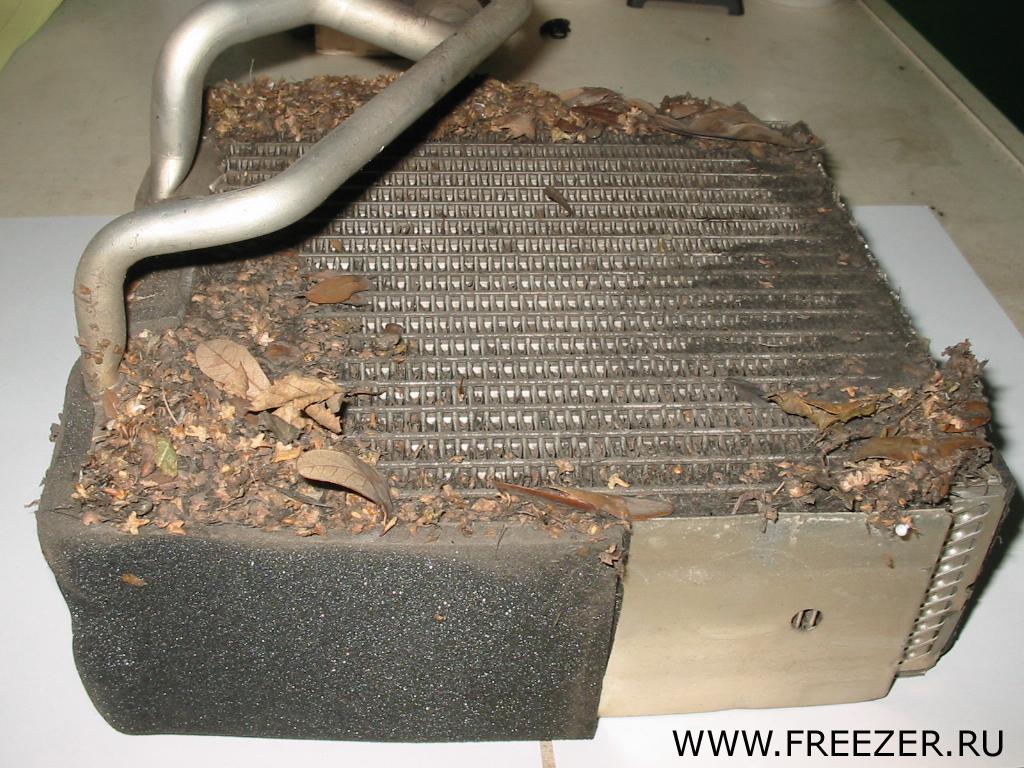

Снимаем фильтра (у кого они есть), снимаем силовой транзистор (2 винта) крепящийся к белому корпусу (у Демии он не виден, а корпус черный) - он там один такой, не ошибиться :) Его радиатор можно почистить от отложений.
Дальше сквозь дырку под фильтр и под транзистор можно наблюдать радиатор испарителя и видеть в каком он состоянии находится.
У меня было примерно 5% от такого
http://www.freezer.ru/images/freezer100-big.jpg
дальше задача как можно больше этого гуана вытащить наружу при этом по-возможности не помять и не повредить ребра радиатора. Это уж кому как удобнее - я пользовался веткой от дерева, зубной щеткой и пылесосом.
