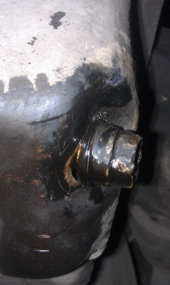

народ подскажите можно ли заварить это простой сваркой или запаять не снимая поддона? (из какого метала поддон) Это болт-заглушка на картере. масло все вытекло. (
Маловероятно без снятия.Масло все равно немного осталось в поддоне.Он из стали и варится полуавтоматом,но поверхности должны быть чистыми,для верного результата.Его же несложно снять(сложней его отделить от блока из-за герметика).Даже не снимая правой лыжи.
Для пайки нужна идеально чистая поверхность(без снятия не обойтись), да и подрихтовать не мешало бы. А сваркой - хочешь СЖЕЧЬ машину, тогда не снимай. :wink:

dikushnikov писал(а):
То есть откручивать надо только его и выхлопную? Лыжи не помешают? И ещё - обратно прикручивать на обычный герметик или прокладку искать?
Может быть я не прав, но я не стал бы морочиться со съёмом поддона из-за банальной дырки в нём. Это целая операция со сливом масла, заменой прокладки, откручиванием лыжи, обдиранием остатков герметика, беготнёй по сварщикам с поддоном в сумке и.т.д. Сейчас в продаже есть множество разных и очень качественных герметиков. Залепил, ночь простояла и на утро поехал. Очень хороший, например, вот этот герметик. http://twistairclub.narod.ru/avialavka/proseal.htm Держится на чём угодно, очень твёрдый и даже при сильном желании оторвать его не получится, только срезать. Выпускается в разных по объёму упаковках и в одноразовых тюбиках. Понимаю, что дорогой и мало кто решится его купить, но можно присмотреть что-то подешевле из области автотехники, а не авиации.

а герметик выдержит давление масла? может имеет смысл рассмотреть холодную сварку?
27 апр 2012 07:58
Вот холодная сварка как раз таки и отвалится. Потому как это простая эпоксидная смола с красивым названием. На металле она держаться не будет однозначно. А герметик не отвалится и давление выдержит, если не наносить его слоем в презерватив. Нанеси 5 мм и получится как резиновая пробка. На твой век хватит.
Супервещь! :good: Слыхал о таком. Виталий, а сам-то, небось, бесплатно достал? :wink: :D

В магазе очень советовали что то типа герметик елринг стоит рублей 350, а вообще у нас кроме абро нихрена купить невозможно.
Коли масло вытекло можно поддон и заварить, снять не такая уж проблема, только купить прокладку. Лыжу открутить надо и немного отгнуть монтировкой, тогда поддон без проблем вытащить можно
