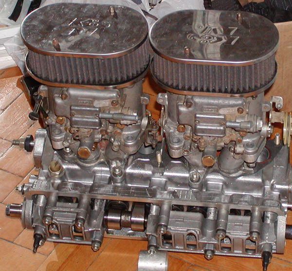

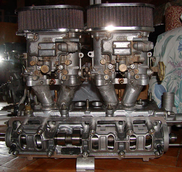

А если нужна пушка и пофиг на расход бензина, то можно и два горизонтальных вебера поставить при желании и наличии денек. Примерно так:
[/img]
bashkaWcarbs_2.jpg [ 88.71 | Просмотров: 7336 ]
bashkaWcarbs_1.jpg [ 118.65 | Просмотров: 6052 ]
