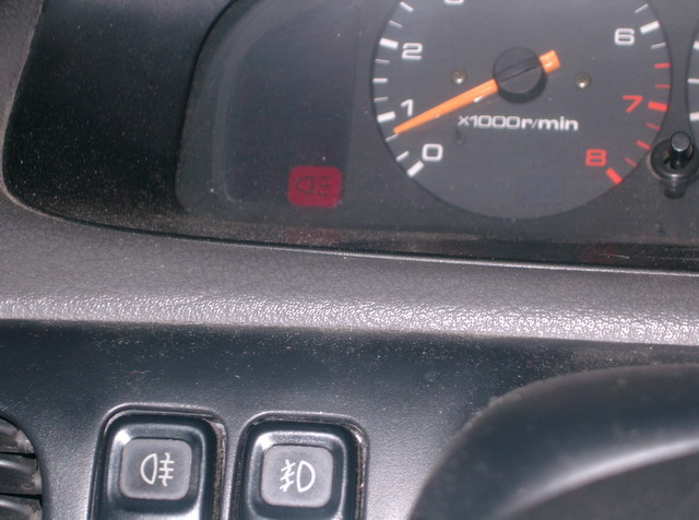

Что ни день то новый глюк. :D
при на жатии на педаль тормоза слева от руля загорается красный знак, похож на значек дальнего света тока тот синий, тормоз отпускаешь сразу гаснет. Жутко боюсь всего что связано с тормозами. :D Спасибо всем за ответы.

Для наглядности
.jpg [ 85.09 | Просмотров: 4505 ]
13 ноя 2004 16:02
Меняй лампу стоп-сигнала в заднем фонаре

Sergej,
А если она целая, и окислились контакты?
Вывод верный - стопы (или стопы) не горит.

Привет, burla! я думаю, что какая-то лампа из стоп-сигналов не горит, попроси кого-нить посмотреть, когда будешь давить на педаль тормоза, все ли стопы горят. Вот тока одно странно, мне казалось, что найдя неисправность при первом нажатии, красная лампа не должна гаснуть, а гореть потом все время ... но мож в разных моделях тестирование осуществлено по-разному.
14 ноя 2004 22:16
Всем спасибо, негорит левый стоп,еще такой впрос а при движении задом :D ,должно чего нибуть гореть.
