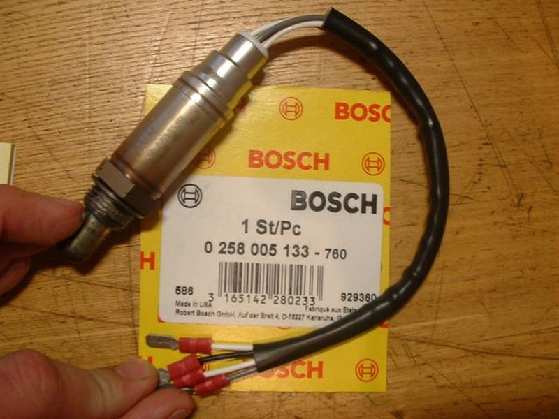

сегодня поменял лямду 1500р 4х проводная.. самая дешевая :shock: , взял какую то английскую вроде ( хотя на коробке все что угодно написать можно :D ), прошли рывки легкие на 2000 оборотах ( на любой передаче), лучше разгоняется ( более динамичней), про расход не скажу, но был около 13-14 литров последний месяц, покатаюсь напишу про расход. Стояла родная ntk .....кстати ни одна диагностика ( 3 раза делал- 600 руб штука) и комп никаких ошибок не давал или диагносты пид@ры или лямда полудохлая какая то.
Комментарий к файлу: лямда
060103_220901.jpg [ 26.75 | Просмотров: 6418 ]

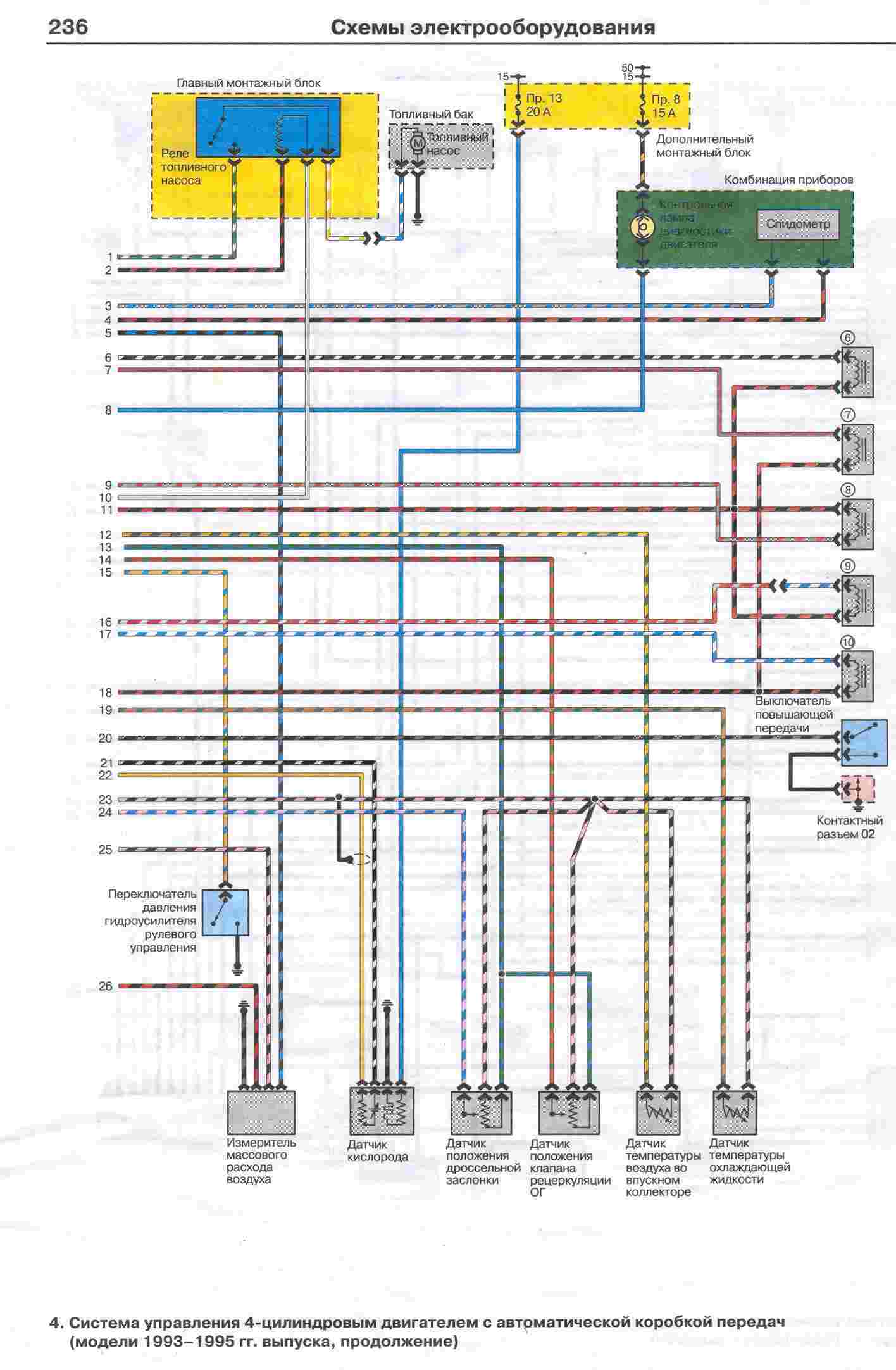

Вот нашёл схему подключения лямбды - получается что подогрев запитан напрямю от предохранителя, а не через контроллер - значит сопротивление подогрева пофиг!!! 8) НЕ надо никакие реле ставить - подключаешь бошевскую .133 от 10-ки напрямую и вперёд.
лямбды1.jpg [ 125.05 | Просмотров: 4386 ]
