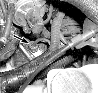

Во-вторых, у меня появился МК АРС7-05 !!! :Yahoo!:
Автор МК сделал адаптер под маздовский датчик скорости. Сегодня героически занимался его подключением при -15 градусов!! ;)
Подключил всё, кроме датчика скорости. По идее он должен быть расположен на блоке главной передачи коробки передач. Снимал весь "воздух" (трубы, ДМРВ и т.д. до дросселя) - в итоге никакого датчика и 2х проводов от него так и не нашёл. Вероятно не там искал. Может снизу гдето он? КТО ЗАНАЕТ ГДЕ ЭТО ДАТЧИК!? Решил запитаться от приборной панели. Методом тыка найти не удалось :(
Росход топлива на текущий момент зато показывается. По-моему чуууть завышены показания. Будем калибровать.
Прилагаю фото датчика.... ткните пальцем, где это он находится, что то я не понял %)
ps: фото, комментарии чуть позже. Обещаю!!!
ps2: после полной адаптации и калибровки АРС7-05 запустим в серию! Так что, товарищи маздоводы, новый год начался отлично! Законится тоже, надеюсь! ;)
Комментарий к файлу: фото из электронного справоника по m626 ge
speed2.gif [ 32.76 | Просмотров: 7700 ]

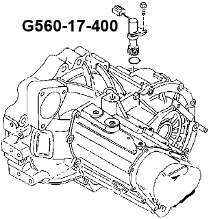

Только что покапался в каталоге Mazda EPC2. Нашёл я этот датчик скорости. См. рисунок.
А теперь вопрос: он находится под дросселем и его придётся снимать (дроссель)?
Или как то можно без хирургии обойтись (при -15 как то неохота :)
Интересно, можно ли эти 2 провода, идущих от датчика скорости найти гдето в другом месте? Уж больно не хочется так глубоко залазить :o
Комментарий к файлу: датчик скорости. вот он где спрятан
speed3.gif [ 11.24 | Просмотров: 7693 ]

Astral,
эти два провода ищи там, куда приходят :)
Это, сам понимаешь, комп моторный. Осталось найти схему и сам комп. Остальное дело техники :x :)

FOXtrot, легко сказать "ищи там, куда приходят"...... в мвижке лазить и искать провод не то что нажать CTRL+F7 и ввести искомое слово.
Завтра с dicker'ом будем пытаться найти этот датчик. ХолАднА Аднака... ;)

Показания датчика сксорости были найдены методом тыка в приборной панели на средней гребёнке! Ура! ЗАвтра надо будет на адапторе поменять кое какие перемычки и приступлю к процессу колибровки МК !!!
Выходим на финишную прямую!
МК просто супер! Автор предусмотрел просто всё! Я в диком восторге! Мозг!
