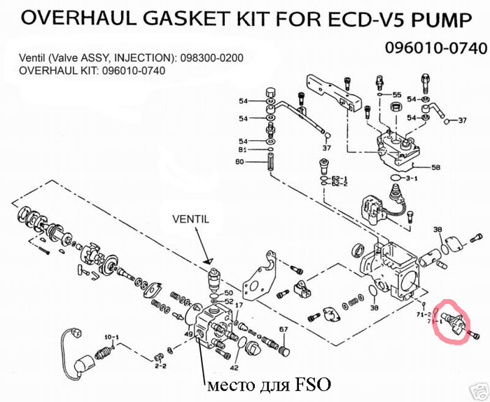

2Виталий-COMPREXовод
Вот картинка, за что, спасибо Jara1!!! Посмотри на ней…еще раз вопрос:
я правильно указал место, где должен стоять FSO и может у тебя в книге есть та фиговина которая обозначена красным...

Virt, а ветиляторы оба крутятсо . :D
