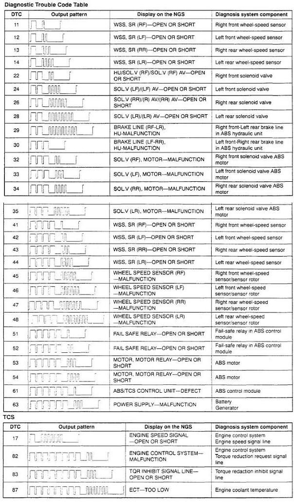

Такс, господа, излазил всё, но расшифровки кодов ошибок ABS так не нашёл. Кто дружит с английским? Может переведёте? Конкретно интересует ошибка 53. Что делать? По крайней мере с чего начинать?
ошибок ABS1.JPG [ 180.39 | Просмотров: 36266 ]
24 фев 2007 09:50
Зарегистрирован: 28 июл 2006 21:21
Сообщений: 391
Откуда: Espoo
мотор АБС - это надо так понимать насос ее, больше там нет ничего. гидравлическая часть. это 53.
а 30 кстати интересно - тормозной контур левого переднего и заднего правого колес.
