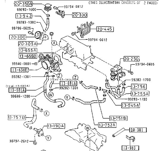

Нет. То, что ты сфотал не EGR.
На картинке 20-300 клапан EGR; 20-350A клапан модулятор EGR.
А зачем понадобилось глушить?

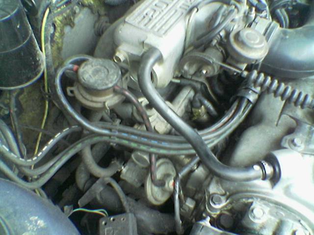

Обведи его!
Image(191).jpg [ 44.48 | Просмотров: 25415 ]

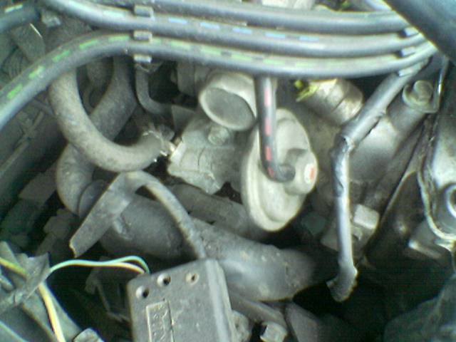

13 апр 2006 17:01
Это он?
Image(192).jpg [ 38.05 | Просмотров: 25408 ]

13 апр 2006 17:18
Оно (в смысле правильно EGR нашел):D

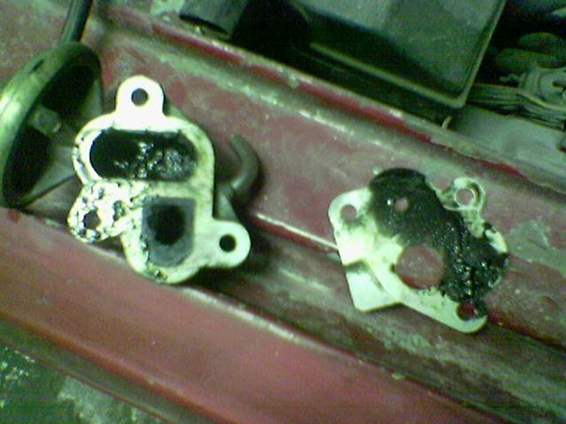

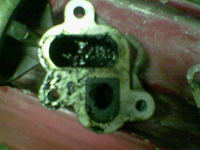

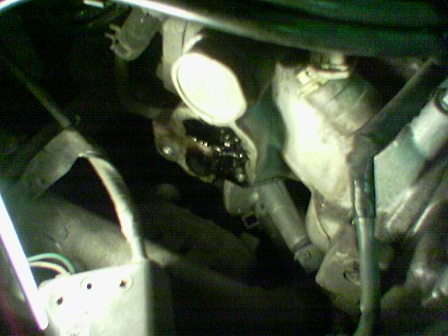

Все сделал!!!
Рассказываю:

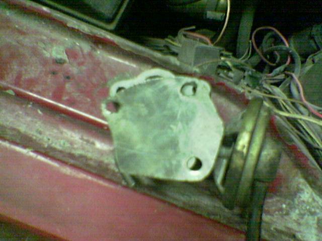

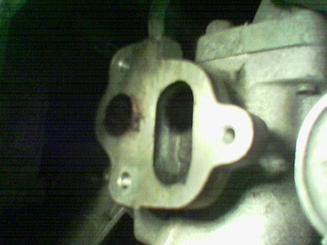

Все началось со снятия, там 3 болта на 10, лучше откручивать головкой (только не своей...) т.к. к нижниму тяжело подлесть ключом. Открутил, снял, а там...
Image(195).jpg [ 36.05 | Просмотров: 25200 ]
Image(194).jpg [ 35.64 | Просмотров: 25194 ]
Image(193).jpg [ 41.43 | Просмотров: 25190 ]

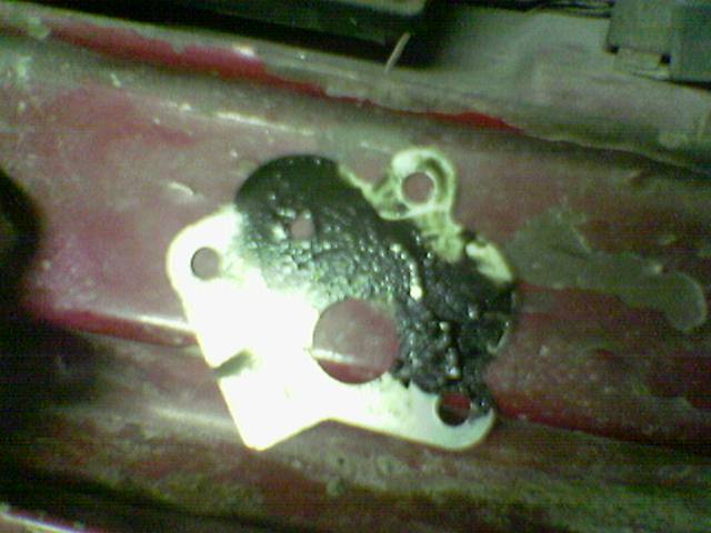

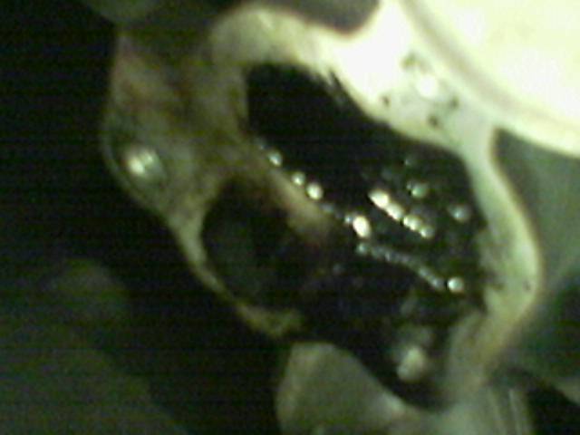

и еще...
Image(197).jpg [ 23.07 | Просмотров: 25209 ]
Image(196).jpg [ 36.28 | Просмотров: 25197 ]

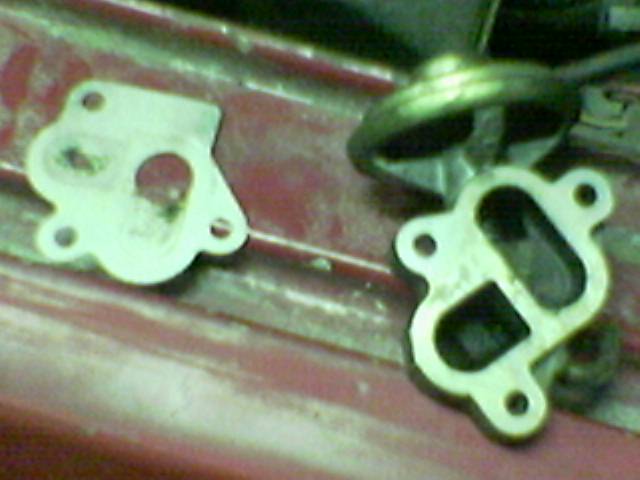

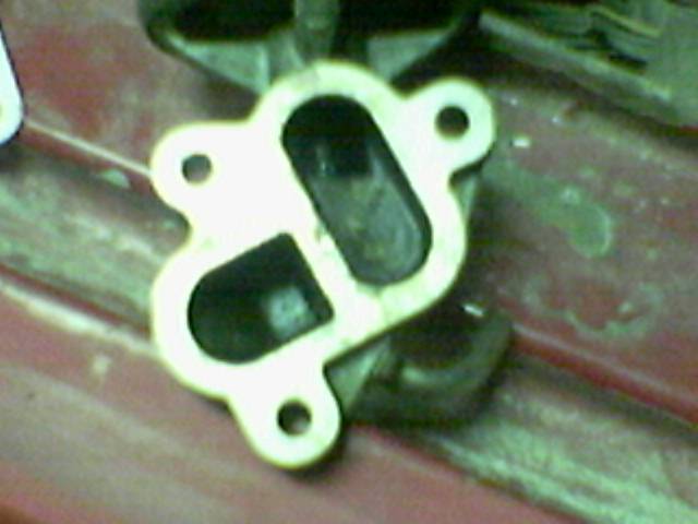

офигел, почисал репу и решил все же глушить, предварительно почистив. После чистки все стало выглядеть так:
Image(200).jpg [ 28.05 | Просмотров: 25194 ]
Image(199).jpg [ 25.78 | Просмотров: 25197 ]
Image(198).jpg [ 30.15 | Просмотров: 25186 ]
17 апр 2006 08:39
и вот так...
Image(201).jpg [ 30.23 | Просмотров: 25203 ]

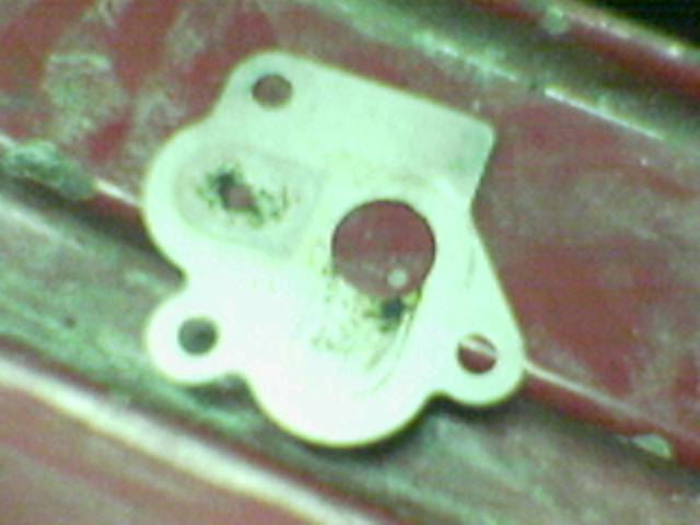

17 апр 2006 08:47
вскрыл банку из-под жидкости для прочистки карбюратора (предварительно израсходовав её для очистки клапана), сделал из не пластинку, приложил старую прокладку, обвел её и вырезал новую, сделав только 3 отверстия для крепления.
Все поставил на место, отрегулировал обороты и все.
Пока все вроде хорошо, движочек стал работать ровнее, это факт. Насчет остального, время покажет и вообще после того как увидел что попадало в камеры сгорания понял что эта система не для нашего бензина, уж слишком много всякого говна остается после его сгорания...
Всем кто решиться повторить мой опыт - удачи, ничего сложного там нет!
Image(202).jpg [ 38.52 | Просмотров: 25202 ]
