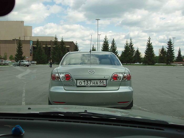

Начинаю выкладывать фотки установки и работы видеокамер обгона и заднего хода:
1. Камера заднего хода (ч/б) - угол обзора = 150 градусов.
Активация:
а) включением задней передачи (зеркальное отображение).
б) с ПДУ (изображение обычное).
Очень удобно выезжать задним ходом с перпендикулярной парковки,
достаточно "вылезть" 20-30 см - и видно всю дорогу...
2. Камера обгона (цветная, фокус 12мм) - угол обзора = 26 градусов.
Активация:
а) включением левого поворота (МГНОВЕННО).
после выключения поворота ещё работает около 6 секунд,
а затем восстанавливается ТВ или ДВД или дерево диска с MP3 и AVI.
б) с ПДУ.
Камеры подключены через ТВ-тюнер "Вега Абсолют TVR-05":
а) З/Х - LOG 2
б) Обгона - LOG 1

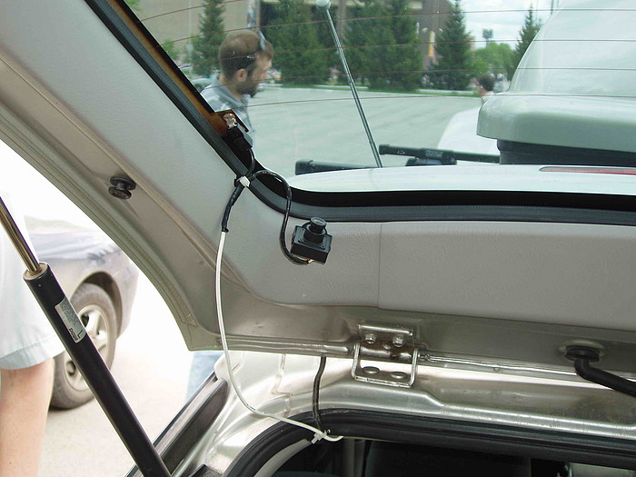

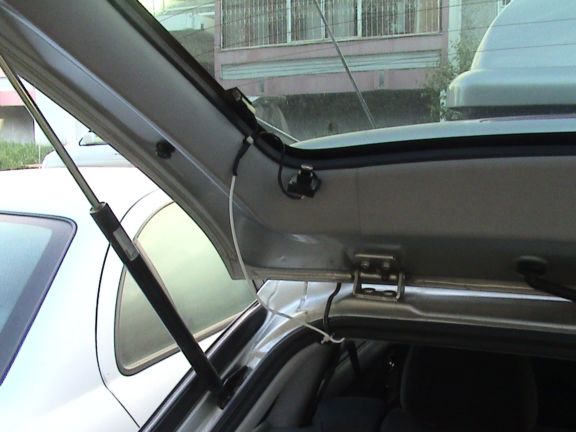

Комментарий к файлу: Камера З/Х - установлена на пятой двери (слева-вверху по ходу, чуть под углом вправо-вниз).
Vid_9.jpg [ 96.2 | Просмотров: 13889 ]

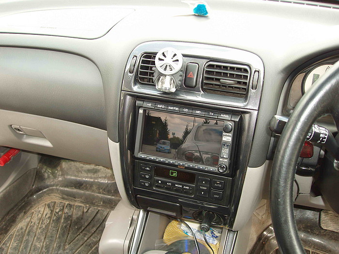

Комментарий к файлу: "Вид" встречки с водительского места... :)
Vid_2.jpg [ 92.11 | Просмотров: 13878 ]
Комментарий к файлу: Вид встречки с места пасажира
Vid_6.jpg [ 102.26 | Просмотров: 8613 ]

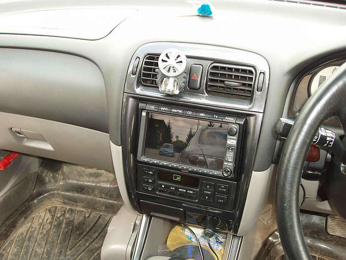

Комментарий к файлу: Вид встречки с камеры обгона на экране ТВ
Vid_3.jpg [ 120.56 | Просмотров: 8731 ]

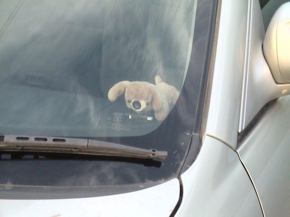

 Заголовок сообщения: "ТюнинХ" камеры обгона :) | мазда (mazda) форум
29 май 2006 13:30

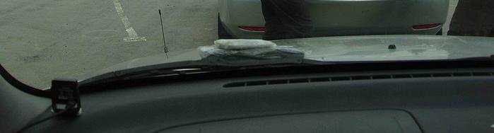

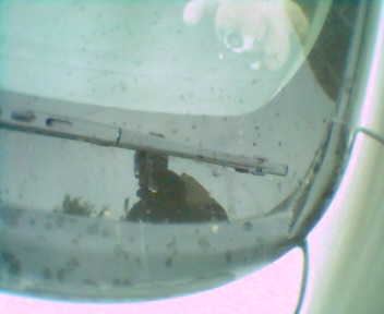

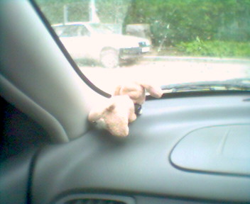

МаскирОФФка камеры обгона
Комментарий к файлу: Вид с улицы - щенок, обьектив в носу :)
dog_1.jpg [ 22.11 | Просмотров: 13821 ]
Комментарий к файлу: Внутри салона - щенок.
dog_2.jpg [ 24.61 | Просмотров: 13825 ]

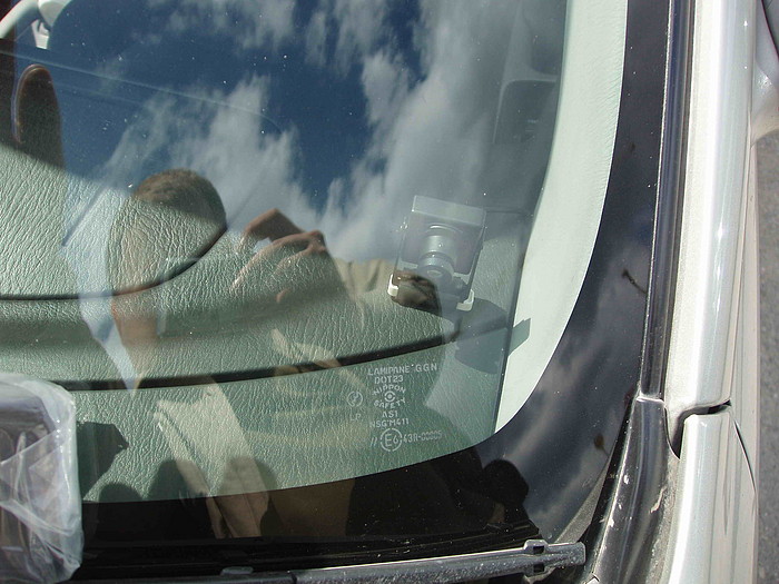

хорошая штука, а у меня гемор - куда поставить камеру заднего вида ? у тя то она в салоне, я у себя пробовал - в салон ставлю, а она, сволочь, на тонировку за заднем стекле наводиться и нифига на улицу не прошибает.-(

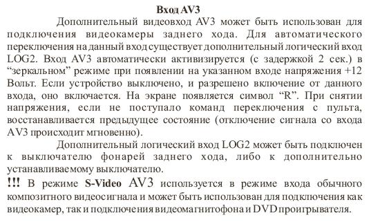

"зеркалное", это очень классная приблуда - вид, как буд-то сам повернул голову назад
Комментарий к файлу: из доки
av3.jpg [ 51.46 | Просмотров: 13845 ]
29 май 2006 13:52
Chelny, странно, у меня из всех 10-ти (больших и малых) стёкол заводская тонировка в 7-ми
(т.е. кроме лобового, водительского и пасажирского).
Однако она ничуть НЕ мешает камере З/Х (т.е. прозрачная наружу).

Вот как выглядит на экране ТВ картинка въезда в абсолютно "ночной" бокс гаража (без освещения) с использованием камеры З/Х.
(После дождя, и через заводскую тонировку стекла пятой двери).
зы. Сорри: фотка бюджетным телефоном Сименс С65.
Комментарий к файлу: Задним ходом в полной тьме.
z.jpg [30.62 ]

Best&Я, так у меня то не только родная тонировка. я еще и в хлам закатал поверх ! 95 % -пленкой. вот у меня камера и не прошибает...

01 июн 2006 11:28
Chelny, значит ищи на заднем бампере или над номерным знакомкакую-нибудь махонькую заглушку-дырочку,
в которую с внутренней стороны можно будет воткнуть камеру...
Ну не сверлить же дыру! хотя, если бампер пластиковый, так почему бы и нет ?! :)
01 июн 2006 11:47
Сообщений: 1262
Best&Я, а вот маленькой заглушки ну нету ваабче ! только сверлить....
MAZDA 323F BJ 99 г.-продана
Volvo S40 new 2007 - продана
01 июн 2006 22:39
беззвездочный
Сообщений: 4582
Откуда: РФ
Баллы репутации: 85
Chelny, вырежи небольшую дырочку в тонировке диаметром 0,5 см и всех делов... У меня тоже в хлам утонировано завод+95, но моя камера даже ночью все видит, тока ночью все в черно-белом, а днем все в цвете.
Пробовал я делать зеркальное изображение, мне не понравилось... Если изображение перевернуто и выглядит как буд-то ты голову повернул, то немного путаешься: перед тобой три зеркала которые показывают одно и экран который показывает все перевернутым, лучше когда все четыре показывают одинаково.
У меня вот такая приблуда установлена, со всеми девайсами дополнительными, кроме GPS навигации.
Звук 5.1 с центральным каналом.

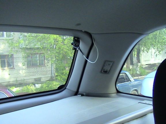

Как закреплена камера З/Х:
Комментарий к файлу: При открытии 5-ой двери
17.JPG [ 42.23 | Просмотров: 13503 ]
Комментарий к файлу: Поближе
12.JPG [ 12.64 | Просмотров: 13544 ]
Комментарий к файлу: Вид в салоне 1
14.JPG [ 43.52 | Просмотров: 13524 ]

Камера обгона снаружи - в носике щенка :)
Комментарий к файлу: Вот кто бдит встречку :)
15.JPG [ 30.54 | Просмотров: 13563 ]
