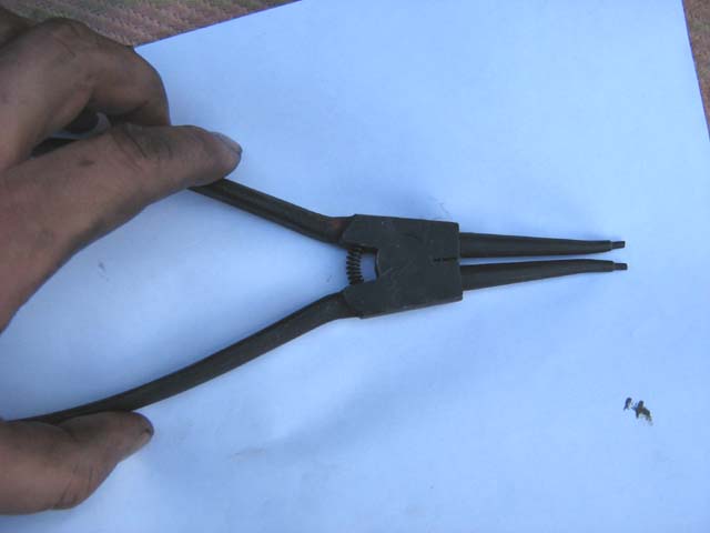

Отчитываюсь...
В субботу с утра отправился на авторынок в поисках подходящих круглогубцев. Подходящих не оказалось. Купил сперва круглогубцы на сжатие (50р.), у которых носик был в сторону загнут. Взял плоскогубцы и осторожно попытался выпрямить - в итоге успешно сломал :oops:
Затем купил прямые плоскогубцы (70р.) на разжатие (!) - с точностью наоборот, но куда деваться если нет выбора. ;(
Так же купил масло ELF 5w40 синтетику, герметик (произв-во Казань) и отправился на дачу. По дороге заехал ещё на один рынок, где продаются стройматериалы и там без труда нашёл то что искал (круглогубцы). Пришлось лишь немного обточить кончики, чтобы влезали в ушки стопорного кольца. Отмечу, что от груглогубцев напрямую зависит сколько тебе придётся заниматься сексом при установке всего обратно.
Короче... машина в поле на яме собственноручного изготовления 8) , поддомкрачена - снято переднее правое колесо для удобства снятия пластмассовой защиты. Выпил бутылку пива и слил масло. ;) Снял без всяких проблем поддон картера, причём выхлопную трубу оставил в покое - помог в этом накидной (!) ключ на 10. Снял маслозаборную трубочку, промыл её керосином. При осмотре пришёл к выводу, что снимать 2й поддон нет смысла, т.к. мои круглогубцы без труда должны достать ркмн. Снятие стопорного колечка заняло минут 10. Чашка и пружинки довольно плавно соскочили и оказались у меня в руке ;) А извлечь сам клапан мне помогли круглогубцы на разжатие (не зря 70 р. потратил ;) Никаких пол-литра масла (как кто-то писал) на меня не вылилось.
Осмотрел клапан, пружинку. Клапан с одной стороны был явно сточен, но никакого криминала от этого не должно было быть (как мне кажется). Разницы между старой и новой пружинкой на сжатие пальцами замечено не было, даже показалось что старая более упругая, но ставить решил новую. Решено было выпить ещё пивка для храбрости перед установкой.... выпил ;)
Новый Клапан засунул в МН без всяких девайсов с помощью пальцев 8)
Собрал всю конструкцию, одел на длинную отвёртку и засунул в МН. Стопорное кольцо одел с помощью круглогубцев (ВНИМАНИЕ!) с ПЕРВОГО раза! Даже не поверилось, но тут меня ждала засада - круглогубцы нивкакую не хотели вылазить из ушек кольца.... пришлось снять всё обратно и поменять местами концы круглогубцев на стопорном кольце. Всё заново и .... о чудо (ВНИМАНИЕ!!!!) колечко посажено на место опять с 1го раза!!! Плоскогубцы решили больше не вредничать и попрощались со стопорным колечком с миром :Yahoo!: Затем я ещё раз отвёрткой вдавил клапан и другой отвёрткой провернул колечко в посадочном месте для уверенности, что оно "село". Потом ещё несколько раз подёргал ркмн вверх вниз для бОльшей уверенности, что кольцо держит всю конструкцию.
Процедура по установке заняли минут 4-7 ... радости не было предела. Отметил это 3-им пивом :)

На последок хочу посоветовать: если кто решится делать эту процедуру сам - полный вперёд, ничего сложного! главное подобрать _нормальные_ плоскогубцы, остальное ... если руки растут из плечей, то не проблема.

Комментарий к файлу: Круглогубцы на разжатие. Пришлось немного обработать носики напильником. Куплены на рынке за 50р.
IMG_0781.JPG [ 30.16 | Просмотров: 46443 ]

1. Как выбрать правильные круглогубцы? Ты по какому принципу выбирал?

, . Как выбрать правильные круглогубцы? Ты по какому принципу выбирал?
обяъснять бесполезно, постараюсь завтра сфотографировать их а заодно пружинку, клапан, отвёртку которой поджимал.

1. Самые правильные круглогубцы - медицицинский зажим с обточенными губками :)

Я не нарыл подходящих круглогубцев, и поэтому поехал менять РКМН в сервис в уверенности, что уж там-то подходящий инструмент найдется. Хрена там! Круглогубцы, конечно же, у них были, но чтоб с такими длинными губищами... Короче, прикончили трое ножниц, плюнули, и стали снимать второй поддон. Вот тут-то и обнаружилось то, о чем ты говоришь: все винты вывернули, а поддон не снимается. Ребята оказались не промах, посовещались, повспоминали, у каких машин какие засады в том же месте встречали, и через пять минут нашли со стороны маховика ещё два винта. Они, винты эти, вворачиваются в торец второго поддона и расположены перпендикулярно остальным винтам поддона. А вот насчет
