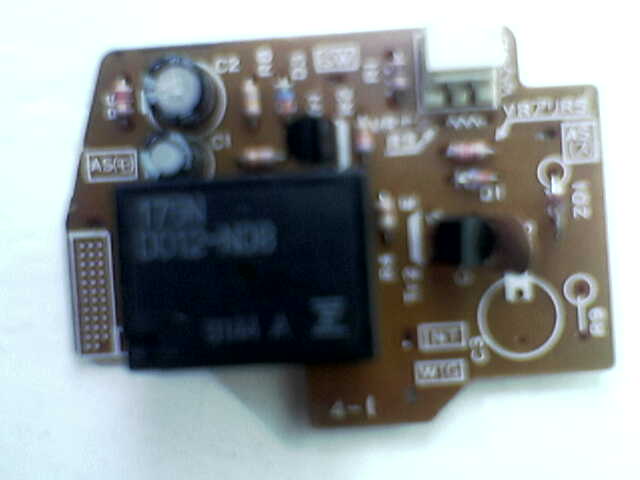

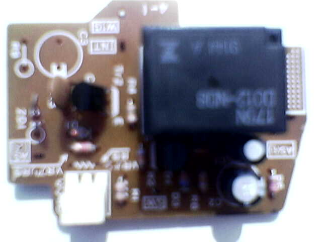

Мужики, не парьтесь. Реле можно взять у любоого мастера по автоэлектрике - я сходил 50 метров от работы есть автосигнализации показал релюшку мне достали коробочек и дали выбирать, на вопрос что я должен сказали забрать коробок и выкинуть его. А разбираеться это всё не так уж и тяжело, просто лучше вдвоём это делать, один нагревает контакт а другой плату приподнимает.
И лезте в поиск эта тема давно обмусолена, я по советам бывалых делал!!!
Вот фотки платы чёрное это реле.

Чем снимал? уж снимки больно качественные =))) (Сорри за оффтоп, с фото тесно связан)
В Ростове на Дону может и бесплатно, а в москве баксов 10 спроят...
323 BG (слепая) B6E . 1990г.
10 июл 2006 15:11
vadim165, от силы реле стоит 25р.
10 июл 2006 16:03
извини за фото телефоном фотографировал, сомневаюсь реле очень ходовая используеться в каждой сигналке.
