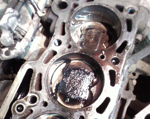

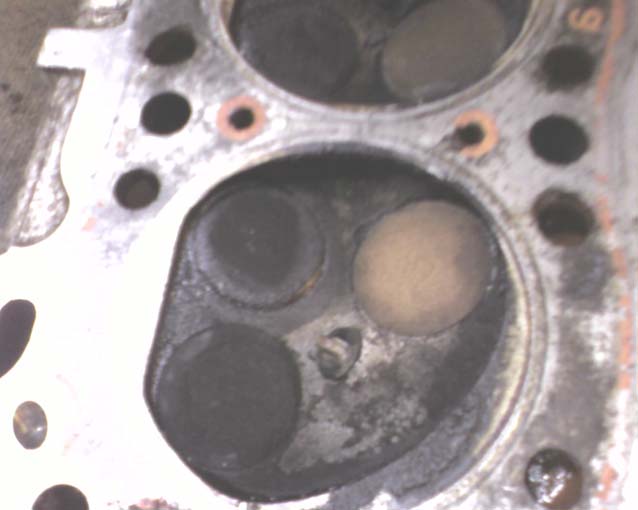

Короче снял я головку. Думаю так будет легче и безопасней нарезать резбу. Вскрытие показало следующее.
Точно знаю то что надо делать голову, давно собираюсь. Что делать с ЦПГ, точить или не точить. Масло двигатель есть примерно 800 г. на 1000 км. Может в расходе только голова виновата. Интересно что 4 -й поршень чистый. Сейчас залил в цилиндры бензин посмотрю как уходит.

Alexandr-626, предлагаю не лить бензин- бестолку, это ни о чём не скажет. Померяй микрометрическим нутромером износ цилиндра, сделай раскоксовку и смени МСК. Посмотри зазор в кольцах, если ничего критичного, то кайфуй со свечками :))

Короче получается у меня полная капиталка, с расточкой и т.д. и т.п. В четвертом цилиндре есть раковины, так что без расточки никак. Как все сделаю выложу отчетик с фотками.

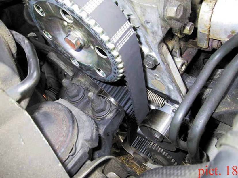

у меня тут вопросик возник, у меня тоже F8 c 12 клапами, решил поменять ремень, когда смотрел его состояние, посмотрел, что стоит митсубоши с 104 зубцами, метка на шкиве распредвала - 4, начал заказывать - суют со 108 зубьями и в каталогах со 108. на крышке головы надпись 12 valve. я вот ничего не пойму. может шкив на распредвал другой всобачили? :( по вин-коду 12 клапанов, а в магазине пробили и говорят, что 8. :crazy: вот движек.

artem, если я коробку не выкинул от своего ремня, то посмотрю сколько зубьев. Вкиф никак не может быть с другим количеством зубьев, что на 12 что на 8 клапаной голове. На шкиве распредвала должно быть в 2 раза больше зубьев чем на шкиве коленвала. Иначе не совпадут фазы газораспределения и работа поршней, а то еще и поршни с клапанами встретятся :o
18 июл 2006 21:24
я вот тут смотрел, как на 2,2 меняется ремень, вот у меня такой же шкив распредвала и так же пружина натяжителя стоит, вобщем все стоит так же. оно понятно, что зубцов должно быть ровно в два раза больше, но можно уменьшить растояние роликами, мож не было нужного ремня и умудрились как то приспособить более короткий ремень. :shock: но тогда интересно, одинаковые-ли расстояния между зубцами ремня? ведь как то же я ездил до сих пор. :wink:

Alexandr-626, а на какой цифре шкива распредвала у тебя выставляется вмт первого цилиндра, я вот ничего не пойму, в мануалах пишут, что для 1,8 - 3, для 2 литрового - 2. у меня почему-то стоит на 4. :shock: завтра буду снимать крышку головы и считать клапана и выставлять все дедовским методом по фазам. а ремень мне подошел со 104 зубцами, хотя должен быть со 108. шайтан машина. :(

А у меня на 1. Там же еще зависит как шестерню р/в прикрутишь. В ней четыре отверстия под штифт.

сегодня не получилось, буду в воскресенье снимать крышку, как раз разберусь, сколько все-таки у меня клапанов. а шпонка шкива распредвала стоит на троечке, в этом вся проблема. там расфазовка смещена, вот я и думаю, что ее сместили в обратную сторону.
на 2-х литровый FE с 8 клапанами открытие впускных клапанов - 13 градусов перед ВМТ, закрытие впускных клапанов - 39 градусов после ВМТ, открытие выпускных - 60 перед ВМТ и закрытие - 8 градусов после ВМТ. а для 12 клапанного двухлитровика соответственно 14, 56, 69 и 13 градусов. для 1,8 посмотрю в гараже, там в книжке кружочек с углами, как раньше для тазов малевали. вот по этим схемам и буду проверять. :(

на GD двиг FE ремень 108 зубов 25 мм ширина; выставил метку на коленвале смотрю а на распредвале 3, провернул коленвал еще на один оборот и метка стала на 1.
23 июл 2006 07:47
Метка выставляется не просто по ВМТ первого цилиндра, а по ВМТ при такте сжатия, поэтому и разные цифры.
