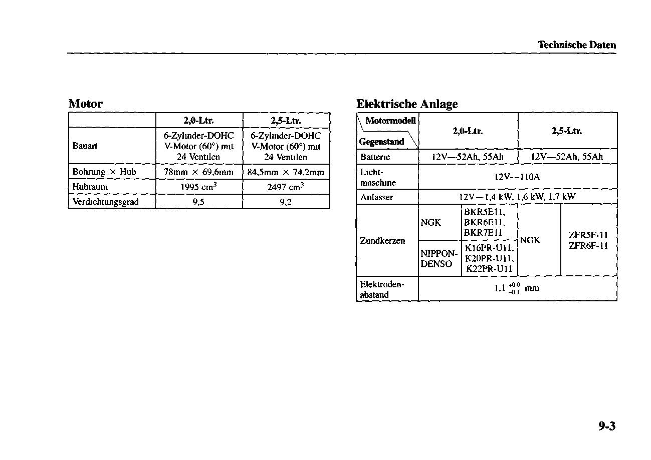

Из мануала для 2.0 и для 2.5

Михаил MM, Антон (Xedos 9), Ну как куда свечи рассчитаны на 100000 тыщ, ты их в 14 раз быстрее выкидываешь, в том мануале про замену, например, по- моему написано что можно средством для очистки контактов за 20-30 сек почистить. Ну так посчитать у тебя 450 грина в год на свечи уходит, нехило (+ стока же на замену), нехило
