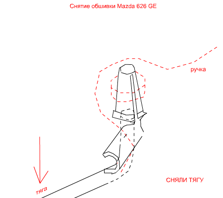

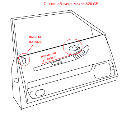

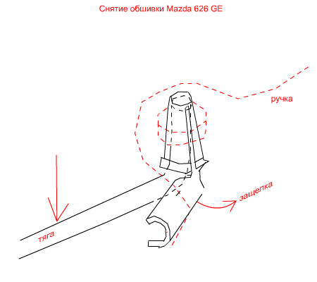

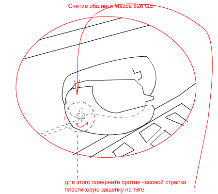

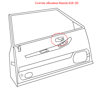

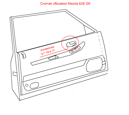

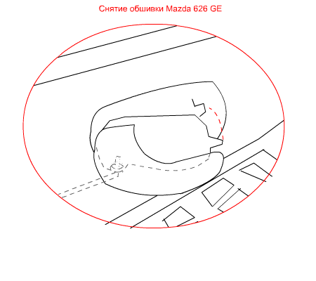

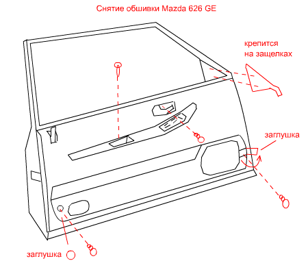

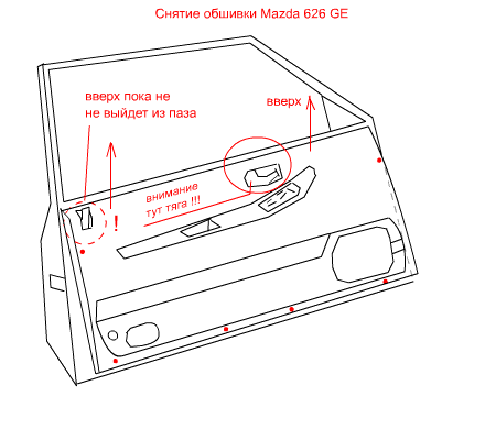

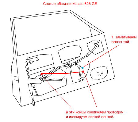

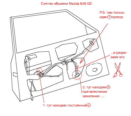

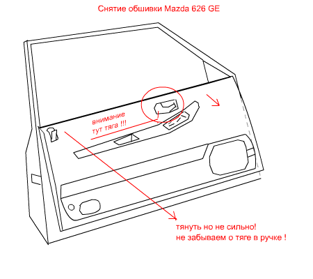

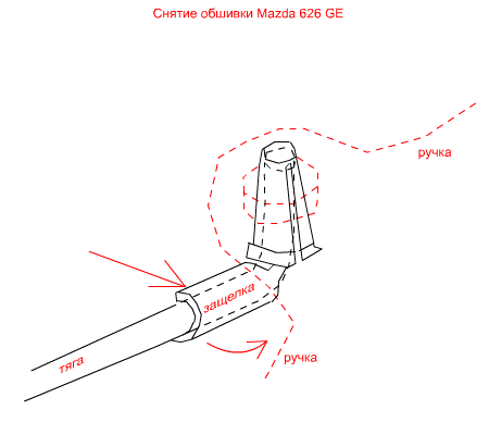

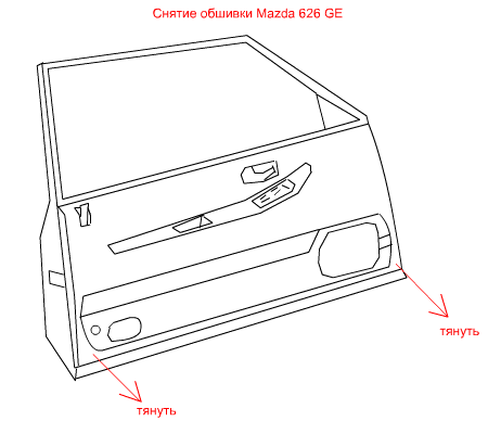

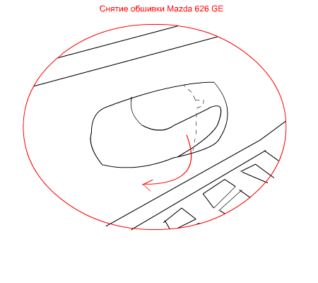

Доработка стеклоподъемников на 626 GE, чтобы работали при выключенном зажигании.
Это очень удобно.
Этот шаг важен еще и тем, что позволяет в дальнейшем установить блок комфорта таким образом, чтобы стеклоподъемники поочередно закрывались при постановке на сигнализации.
В картинках
10001.gif [ 12.23 | Просмотров: 36301 ]
10002.gif [ 9.55 | Просмотров: 36291 ]
10003.gif [ 8 | Просмотров: 36292 ]

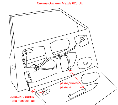

Продолжение
10004.gif [ 8.54 | Просмотров: 36293 ]
10005.gif [ 9.96 | Просмотров: 36287 ]
10006.gif [ 12.19 | Просмотров: 36283 ]

+ берется от ЦЗ - он там постоянно, почему японцыне отключили там постоянный + ? Это же повышает риск самовозгорания!
Я думаю не из-за этого. Дело в том что болезня мазд этих лет - заклинивание в открытом или закрытом положении кнопок стеклоподъемника на пассажирских дверях. Так что можно легко разрядить аккумулятор. Моторчик не сожжешь - там термореле, а вот аккум разрядишь за час.
Я рекомендую проверить эти кнопки и ничего страшного не случится.
Вообще схему можно доработать присоединив к ЦЗ таким образом, чтобы при закрывании цепь стеклоподъемников - размыкалась.
К сожалению я не нашел там проводов с постоянным (+), который пропадал бы при закрытии ЦЗ (зато нашел такой (-), который появляется при закрытии ЦЗ)
Схемотехники! есть ли такое реле, которое размыкалось бы появление на нем + и -? и при этом не было риска пожара?
Кстати при закрытии ЦЗ идет кратковременный (+) импульс на ЦЗ - можно ли его использовать для размыкания реле?
Также можно просто на тягу подключить простой концевой выключатель, чтобы он упирался куда-нибудь и размыкал цепь стеклоподъемников.
Также там есть резервные провода, идущие на обогрев стекол, которых у меня нет. Их можно обрезать у блока предохранителей и пустить туда такой (+) из машины или из сигалки (наверняка где-то есть такой)

тягу от ручки отсоединят абсолютно не обязательно. Можно ее вместе с ручкой прекрасно оставить на двери, повернув по диагонали и просунув в обшивку двери. Потом так-же вытащить обратно. Реально съэкономит время.
Зачем снимать тягу - для меня не очень понятно. :)

Но если у кого-то получится вытащить ручку внутрь обшивки - то ДА! Это реально сэкономит нервы при установки тяги обратно! Ибо там немного секса...

Из салона делать неудобно. У мазды сделан гимор - цепь по простому не размыкается и вместо + при выключении зажигания на провод поступает -. Просто приладить + к проводу - не удасться - будет КЗ при выключении зажигания!!!! Предупреждаю всех!!!! Надо обрезать провод!!!!

Короче сегодня только обнаружил интересный побочный эффект подобной доработки!
При выключении зажигания стеклоподъемники опускают и поднимают только кнопки на водительской двери!!! А кнопки на остальных дверях работают только при включении зажигания!
Это то, что мне надо - было! Т.е. не будет проблем с чисткой заедающих кнопок на остальных дверях (у меня бывает заедает кнопка на правой задней двери)!

shveps_dpz, так это правильно.
В пассажирские двери от водительского блока приходят "минусы". Плюс там появляется при включении зажигания. Так что все так и должно быть .
А ручка там очень просто внутрь обшивки заходит, ее только повернуть правильно надо.
