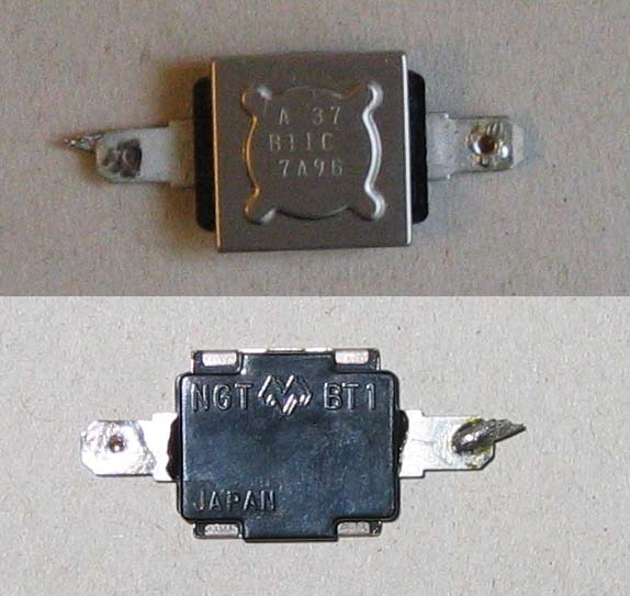

Всё правильно. Этот автовыключатель - это термоэлемент на 37 градусов. То есть сидушка не будет нагреваться больше 37 градусов, т.е. больше температуры тела.
01 окт 2006 22:02
Да, в штатном подогреве сидений стоит темореле, что обнаружилось после разборки обивки кресла. Так как это термореле имеет довольно большой гистерезис, были выведены провода и установлен выключатель внутри спинки кресла для замыкания цепи в обход термореле, чтобы зимой подогрев работал непрерывно.
.jpg [ 44.81 | Просмотров: 4477 ]
