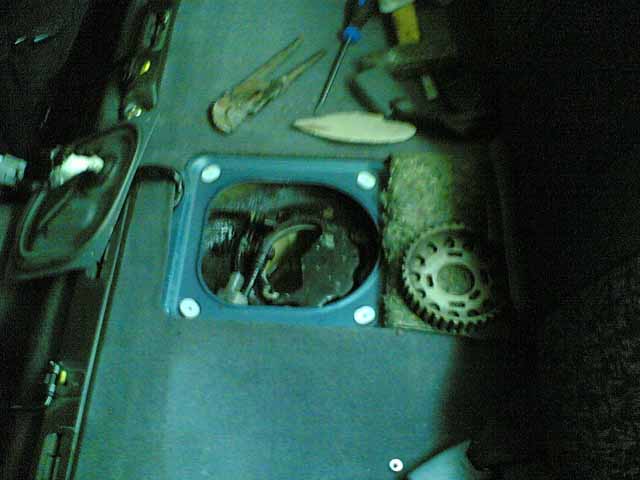

приготовил набор шанцевого инструмента, упаковку пива нефильтрованого (как раз тепло было) и помолясь на мануал полез под заднее сиденье маси где эта сеточка в купе с бензонасосом находится...
дя того чтобы добраться до неё нужно снять нижнюю подушку заднего сидения. у него там такие "ушки" которые в пазы попадают и фиксируются - сломать невозможно...
хотя... если ломом ...
про демонтаж бензонасоса тоже отдельно написать нужно.
выглядит он вот так
действуем следующим образом.

вот такой вот вид имеет бензонасос.
рядом лежит новая сеточка, вид которой заставляет задуматься о качестве бензина и тщете всего сусчего.
а теперь важная деталь...
для демонтажа сеточки и собственно бензонасоса
НИЧЕГО ОТКРУЧИВАТЬ НЕ НАДО
там есть резинка которую надо аккуратно стянуть вниз и снять через сеточку, после чего система легко разбирается.
сборка как вы уже догадались производится в обратном порядке...
