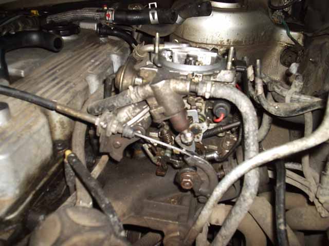

всем привет.проблемма состоит в следущем :полез в карбюратор и случайно зацепил тягу которая подходит к ускорительному насосу при заводке машина начала дыметь не по детски хоть противогаз надевай дым сио-чёрный ,короче после паники я нашёл причину и отогнул эту тягу только незнаю насколько правильно но машина теперь не дымит всё как бы вернулось,только сомнения есть ,а теперь вопрос кто знает как эту тягу правильно отрегулировать (подогнуть куда смотреть?)всем спасибо кто откликнется.(см рис) :)

Это плоская и длинная черного цвета?да врядли,она не регулируется,рулировочных резьб и винтов с гайками не видать на ней
Тупо механический привод ускорителя,просто максимально придай ей положенную форму и опробуй машину на ходу (расход,провалы и т.д.)

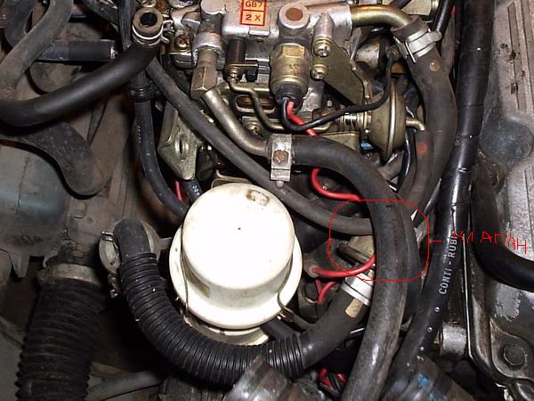

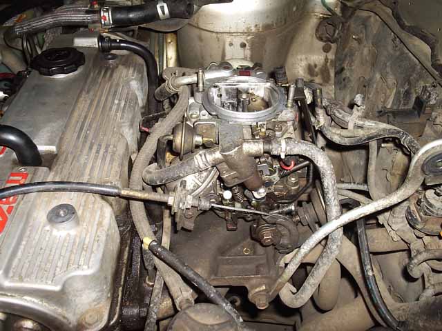

KESH, а можешь подробненько сфоткать тяги от вакуума что на фотке слква... плиз.. а то чето насчет него у меня сомнения что за че там тянуть должно

вот пожалуйста :Rose:

к этой плоской тяге цепляется кочерга на последней фотке видно идёт вниз к "газульке" (справо вниз см) вот эта кочерга и гнётся а плоская планка естественно прямая :roll:
14 дек 2006 19:43
И эта кочерга тупо открывает и закрывает без всяких регулировок,так что спи спокойно ))))))

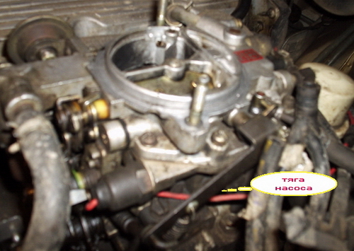

на рис я пометил тягу ;как настроил отогнул её вниз ,почти упёрлась в винт, который регулирует холостой ход, на фото его тоже видно, но суть регулировки; нужно снять кастрюлю и нажать на газ(можно рукой газануть )движок не работает и смотреть на носик ускорительного насоса когда он плюнет порцию бензина в карб. он должен впрыскивать не сразу при нажатии на газ а с задержкой . если бензин впрыскивается сразу почти как у меня было, получался избыток бензина (перелив)и машина как бы захлёбывалась и если педальку газа чуть отпустить она ехала при резком нажатии был провал,короче на перекрёстках гемор был,сейчас всё ок!думаю на пальцах всё обьяснил .удачи. Р.С.(лучше не лезь в эти карбы ) :)
Спасибо, на выходных посмотрю как у меня работает ускор. насос. Если окажется, что он подает топливо раньше положенного, то возникает вопрос, насколько нужно подгибать рычаг?

методом тыка я писал выше смотри сам снимай кастрюлю и потихоньку поворачивая газульку лови момент :Yahoo!:

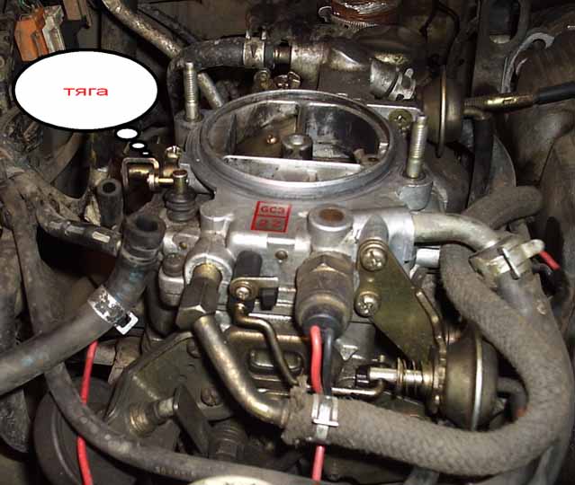

KESH, не подскажешь, случайно, как у тебя стоит клапан от вентиляции поплавковой камеры. у меня он пропускает в направлении к карбу, я его пробовал и в обратном направлении, ничего не поменялось, только заметил, что после непродолжительной стоянки заводиться стала лучше, это заметил после возвращения в предыдущее состояние. теперь хочу поставить направление от карба в белый бачек, но все некогда. просто интересно, как он изначально он должен работать. клапан срабатывает довольно туго, не пойму, как он пропускает воздух при таком давлении срабатывания.

У меня вообще такого нет......блин

клапан же должен излишки паров топлива сбрасывать из поплавковой камеры, значит "от" карба надо. в идеале не в атмосферу сбрасывать а в емкость с углем активированным, как и из бака. и периодически сбрасывать все это из емкости с углем во впуск двигателя.

pappi, я тоже так думаю, для чего первый раз и перевернул его, поездил и когда снимал кастрюлю для сравнения повернул обратно, как было изначально, до меня. стала хуже заводиться. теперь жду повода вернуть в лучшее положение. :D а выходит он в маленький белый бачек с углем и после уходит вниз и попросту выпускает пары топлива под лыжу, как некоторые делают на тазе с картерными газами. :D
но дуть в него нужно очень сильно. 8)
