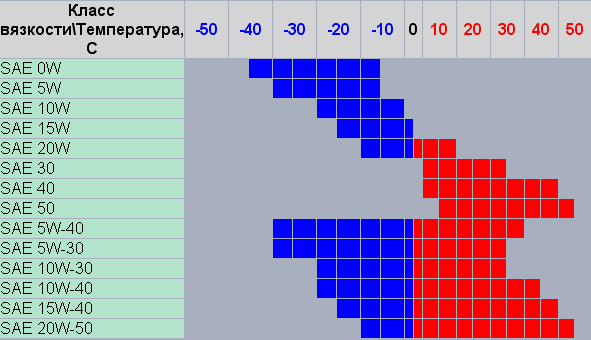

30 дек 2006 21:01
Вот по температурам:
index.php.gif [ 10.93 | Просмотров: 7627 ]

bacs, По температуре не все так просто, например, мазда рекомендует масло 5W30 для температур ниже 0 градусов, 10W30 - всесезонно. В любом случае рекомендуется масло с рабочей вязкостью 30. Конечно нужно делать поправку на температурные характеристики региона, но и несильно отходить от рекомендаций производителя.

Retvizan, все что ты говоришь не противоречит данным приведенным bacs-ом... производитель рекомендует прежде всего такое масло на котором НОВЫЙ мотор будет выполнять все заявленные производителем характеристики по расходу топлива и т.д(в течении гарантийного срока)... на старые моторы на которых мы ездием рекомендаций производителя я не видел... тем более глупо утверждать что рекомендуется масло с вязкостью 30 когда mazda продает свое масло и с вязкостью 40 в том числе... для кого тогда? хе хе... летом вязкость 40 полюбому будет лучше, оно дольше будет сохранять рабочие свойства при росте темепературы... короче прочитай еще раз посты про заблуждения...
