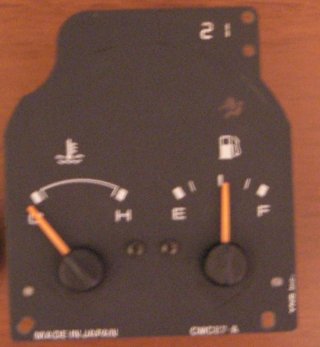

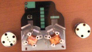

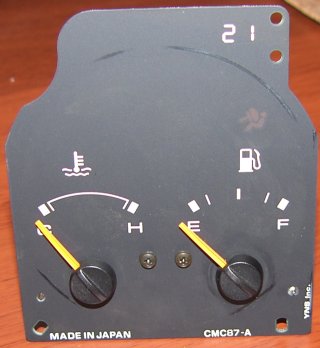

Вот возвращаюсь к больной теме. Таки добрался до панели приборов, заодно решил копать в сторону неработоспособности датчика уровня топлива. Снял их в паре, совместно с указателем температуры ОЖ.
Сразу возникло подозрение на проблемы датчика - а именно: задевая стрелку датчика температуры - ходит она намного легче датчика уровня топлива, и что самое главно при ее повороте ВОЗВРАЩАЕТСЯ на нулевой уровень. Стрелка же уровня топлива ходит туго и не возвращается, стоит на месте. Оно так и должно быть? как проверить данный девайс? Есть ли возможность восстановить?
Комментарий к файлу: Вид сзади.
сзади 2 - low.jpg [ 21.98 | Просмотров: 6401 ]
Комментарий к файлу: Стрелка не возвращается!!!
не возвращается - low.jpg [ 25.78 | Просмотров: 6399 ]
Комментарий к файлу: Внешний вид.
вид - low.jpg [ 29.38 | Просмотров: 6401 ]

стрелка уровня топлива не должна возвращаться

Для ГЕ почти такие же цифры. Крутиться должен туго. Там жидкость погуще, чем в температурном показометре.
Если не трудно, смеряй плиз сопротивления обмоток топливного показометра, а то у меня не родной стоит.

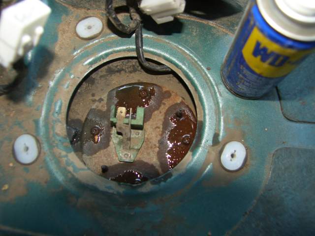

Короче дело обстоит слудующим образом - я убрал сиделку - увидел разъем о пяти реальных проводах. Затем отвернул отвернул 3 болта и увидел разем на 3 контакта из этих пяти - как я понял это и есть датчик уровня? В глубь идет в оплетке 2 провода, что и как там - не поглядишь? Может бензонасос? А может наоборот? хз... Короче я отсоединил разъем на этих трех проводах, сопротивление не меряется нивкакую, единица на тестере хоть упрись. По вольтажу +12,8 на одной и 3,08 на другой клеме. Куда копать дальше и что делать?

Как я понял из постов (http://www.mazda-auto.ru/mazdainfo.php?fl=3&sl=6&qid=59), GE (и еще какие то) отличаются тем, что под крышкой трубок нет, только видно разъем к поплавку. Окошка под бензонасос дополнительного нет, но 2 провода уходят куда-то, скорее к бензонасосу... Для чистки бензонасоса надо бак снимать? Лана, вопрос не в этом. Разъем о трех контактах - это поплавок?
28 мар 2007 10:44

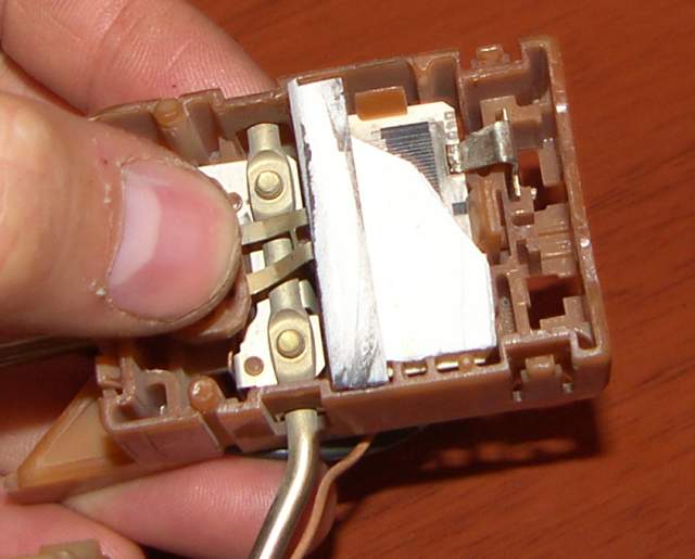

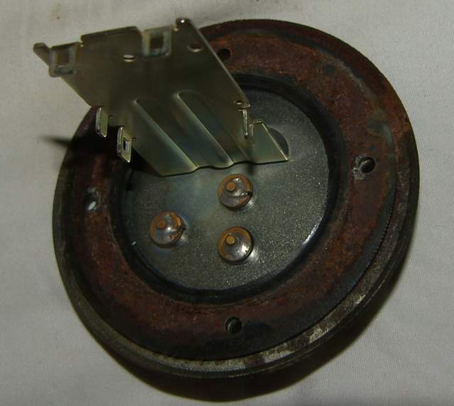

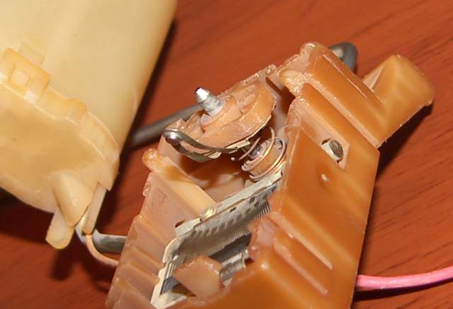

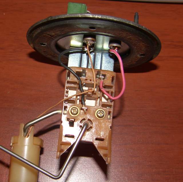

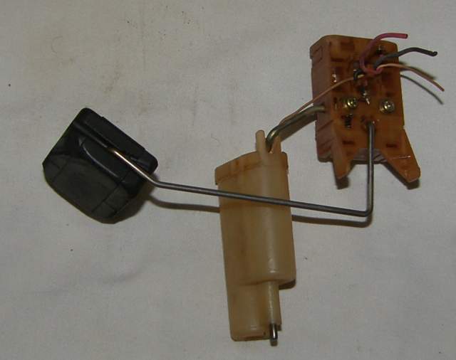

Короче я пошел, снял таки эту крышку в бензобак, где датчик крепится (без WD не обошлось) и охренел!!! У меня датчик валяется в баке! Я его выудил принес домой, надо ремонтировать. Вопрос - какой провод куда паять, как закрепить грамотно пластик к железяке, чтоб бензином не разъело, а то видать защелки ослабли...
Комментарий к файлу: Вот то что валялось в баке!
SH102043_low.jpg [ 29.15 | Просмотров: 6308 ]
Комментарий к файлу: Крышка вот в таком виде. Я офигел!
SH102037_low.jpg [ 38.48 | Просмотров: 6311 ]

Офигеть! Ну, что упал датчик в бак - это может из-за того, что защелки накрылись. А с проводами что случилось? Они что, откушены были?

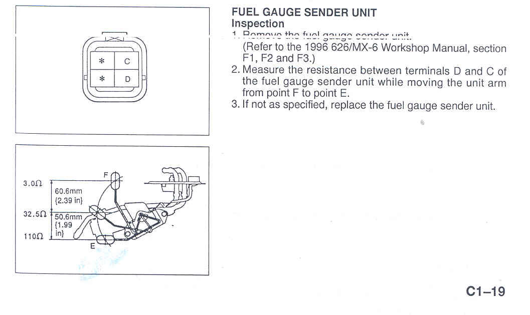

А пока я нашел (правда это вроде как для МХ-6 - точно не уверен), что сигнальные провода от датчика уровня топлива должны быть подключены к контактам C и D разъема. Скан прилагаю.

Провода явно не откушены. Защелки скорее всего ослабли, датчик отвалился, болтался на проводах в тряске... и доболтался - обломились.
Проблема состоит в том, что бегунок у сомого резистора надорван и изогнут - не хочет бежать по контактам. Я подумал что его нужно прижать легонечко, только проблема - чем прижать. Надо материал, который в бензине стоек и скользить по которому бегунок будет легко. Другого в голову не лезет, а разборок у нас нет маздовых. Может есть аналоги? Может кто чего присоветует?
Комментарий к файлу: Бегунок надорван - плохо но видно.
SH102065_low.jpg [ 36.3 | Просмотров: 6296 ]

Валерий, а Тойотовкие разборки есть в ваших краях? Вот тут фотки вроде как Тойотовского, но очень похожего на твой датчика http://alflash.com.ua/Style.htm
28 мар 2007 12:00
Блин, один в один! Но у нас нет... ;(

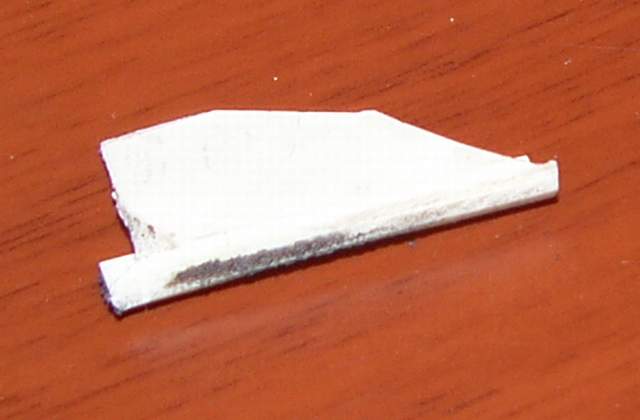

Короче лечил. Незнаю как будет надолго, но вот вырезал из пластика хреньку, которая прижимает бегунок легонько, вставил и подпаялся. На клемках тестером теперь показывает сопротивление.
Комментарий к файлу: Вот вырезал из пластика хрень такую.
SH102069_low.jpg [ 25.81 | Просмотров: 6282 ]
Комментарий к файлу: Вставил пластик чтоб поджимал легонько.
SH102075_low.jpg [ 41.66 | Просмотров: 6285 ]
Комментарий к файлу: Вот что в итоге.
SH102076_low.jpg [ 54.71 | Просмотров: 6286 ]

Короче я без термоклея сделал. Датчик запахал! Ура. Спасибо всем кто помогал мне!
