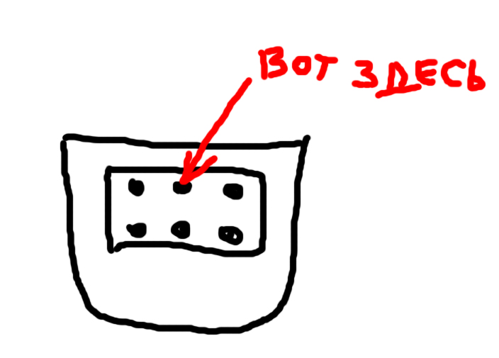

Не кидайте в меня сильно камнями и причими какашками - в поиске не искал. Цейтнот.

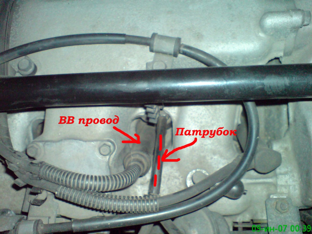

Вчерась меняли свечи и нечаянно сломали какой-то шланчик который подходит к дигателю от двойника в районе свечки на пятый цилиндр (если считать слева-направо сверху вниз), т.е. средний в верхнем ряду свечек (дальний от переда машины).
Вроде это отвечает за какое-то разряжение, т.к. там сосется воздух, но хотелось бы знать точнее.
Проблему решили просто - взяли толстую медицинскую иглу подходящего диаметра и вклеили внутрь подходящей трубки и приемного отверствия на движке.
Насколько эта фишка критична? За что она отвечает? Как называется? Как сложно заменить?
Всем, кроме флудеров, заранее спасибо.
ПыС: на рисунке примерно показал про какое место я говорю. Если нужно могу завтра выложить фотки.

Sua, лучше фотки.
Название темы - тож. На цилиндре шлангофф не бывает :D
А вообще в мануале есть все вакумные магистрали и клапана

Аттачу фотки. На них показано место где подходит ента хрень около свечного колодца.
Блин, в пост зааттачить почему-то не удалось. Фотки тут

Ну, все вроде вяснил что это за патрубок. Судя по описаниям это вроде патрубок от Canister purge solenoid - типа клапан отвода паров топлива.
Как я понял эти пары поступают из бензобака в некий накопитель и оттуда в какой-то момент поступают в цилиндры дополнительно к смеси.

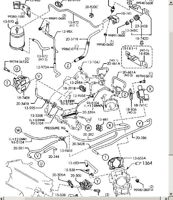

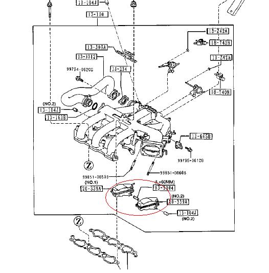

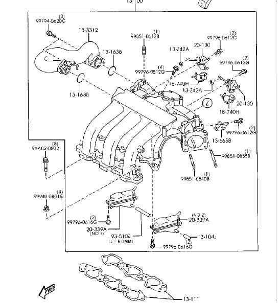

08 июн 2007 14:35
глянул и ничего не понял, фото не понятные. Надо было сначала общий план, и стрелкой указать, а так я даже не пойму, что за место такое. Я даже спецом сходил глянул на снятый К8, он похож, но вот трубочки у всех разные.
И все же это на впускном коллекторе или нет ?

08 июн 2007 15:11
Сообщений: 1265
Схемы с Экзиста как-то мне не даются, хотя я и приборостроитель по основной специальности.
Сегодня сфоткаю общий план и выложу.
Но патрубок не на впускном, а именно около свечного колодца на голове.

08 июн 2007 15:12
это не с экзиста, это я из оригинальной проги вывесил.
Короче жду фото, можно и у нас :)
10 июн 2007 19:56
Сообщений: 1265

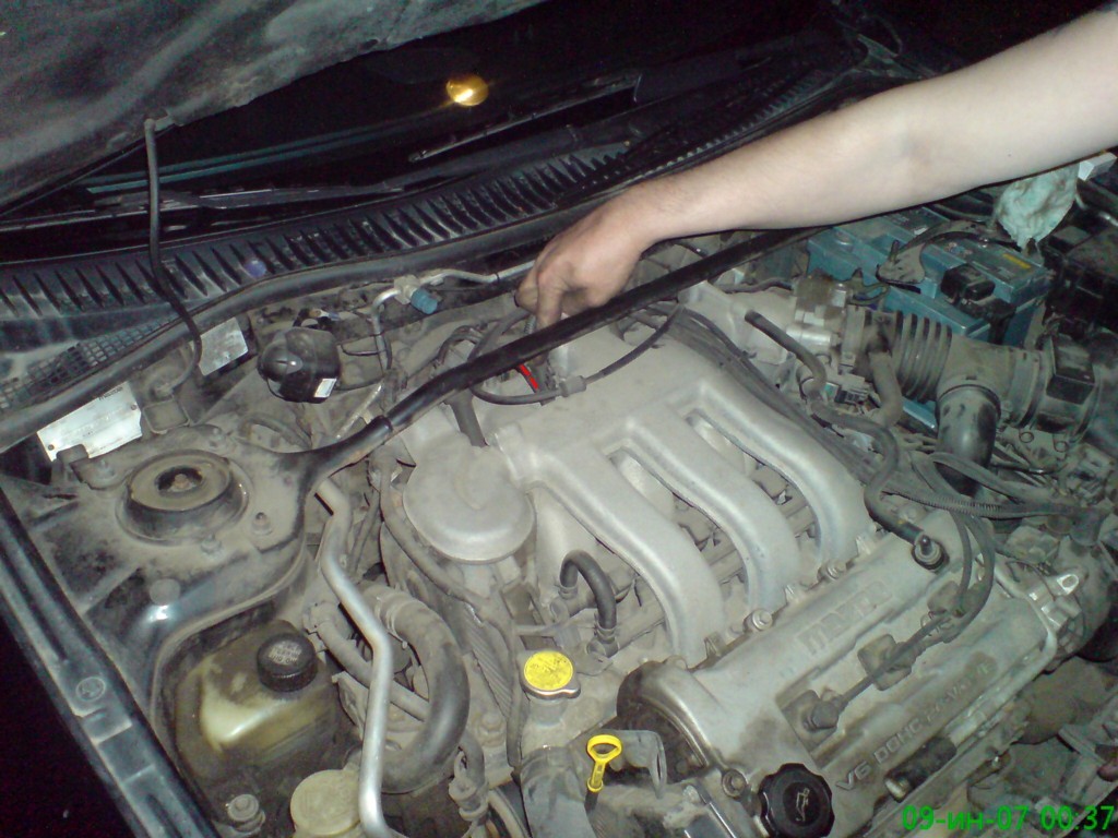

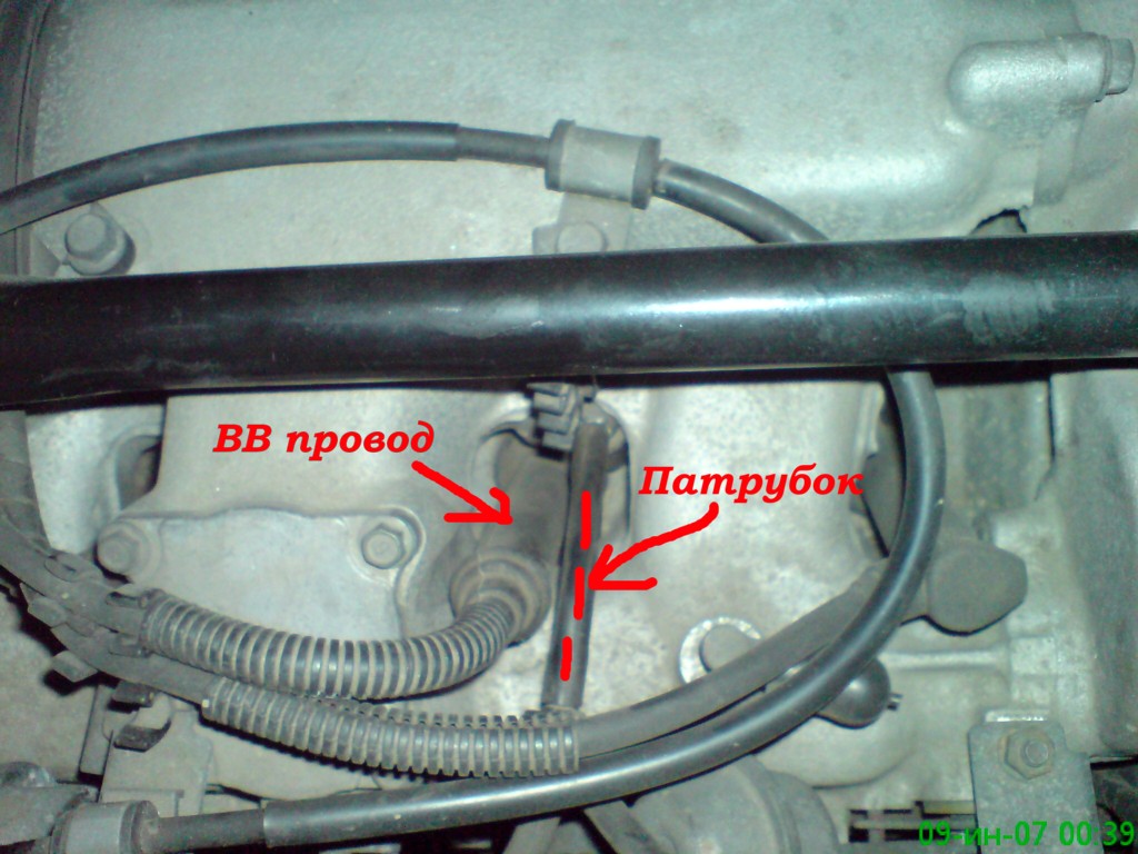

В общем ты был прав - посмотрел подробней - патрубок на впускном.
Комментарий к файлу: Вид 2 со стороны лобового
DSC00233.JPG [ 169.71 | Просмотров: 3289 ]
Комментарий к файлу: Общий вид. Патрубок выделен красным
DSC00230.JPG [ 194.33 | Просмотров: 3297 ]

11 июн 2007 09:58
Все , разобрался. Трубка эта вакуумная идет во впуск. Сейчас посмотрел на такой же движок от мыксы, на праворуких этой трубки вообще нет. Так что заморачиваться не стоит. Сделали с иглой, пусть так и остается.

а не на ВРИС ли она идет? проверь теперь заслонки то двигаются?

вот эти накопители. обведены красным.
inlet.JPG [ 44.61 | Просмотров: 3825 ]
