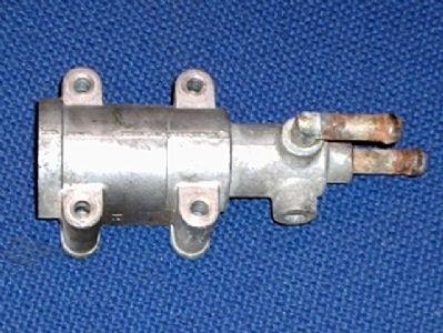

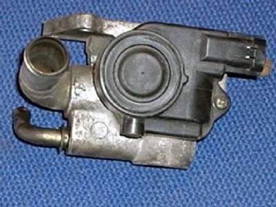

03 май 2007 14:03
Сообщений: 1726
Откуда: Odessa
Lexx, т.к. твоих фоток не дождешься, то выкладываю из своих запасов. Эти вещи похожи на те, что у тебя стоят?

03 май 2007 16:18
1 в 1. Фотик одал блин, а в гараже на телефон ничего не поймешь.

Lexx, если 1 в 1, то тогда ИМХО
Клапан, который у тебя прикручен под впускным, и есть клапан «Idle Air Control Valve» А тот узел, что ты курочил – это чисто клапан «Idle Speed Control Valve». А ОЖ на него заводится не для регулировки ХХ, а для подогрева и предотвращения замерзания его и ДЗ компонентов в мороз.

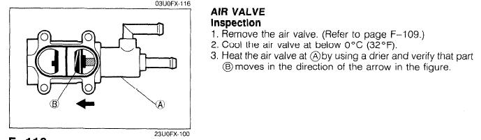

Lexx, в атаче инфа по проверке твоей прогревалки
air_valve.jpg [ 23.31 | Просмотров: 6247 ]
04 май 2007 15:01
Sirob, ааа...простенькая прогревалка. я боялся думал что там еще охлаждающие каналы по фланзам заходят, а тут просто два клапана последовательно оказываются включены.

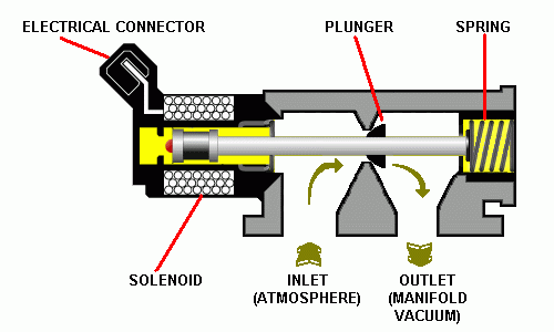

А вот рисунок еще одной. Это Фордовская и она с электро приводом, но зато помогает понять принцип работы твоей.
air_valve1.gif [ 13.04 | Просмотров: 6239 ]
04 май 2007 16:02
Sirob, зачетная схема, только там где соленоид у меня стоит термовакса. Интересно - плунжер из метала или полимера ?
