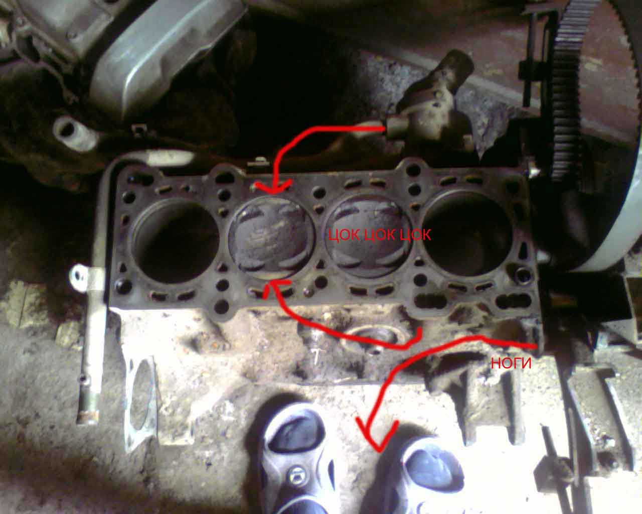

Снял, и сначала охренел, прокладка полностью металлическая !!! никогда такова не видел (не реально чтоб прогорела)
Снял бошку и охренел, над 3м цилиндром было "зеркало по бокам" т.е поршень доставал до бошки своими боками, в следствии этого был звук сначала похожий на ГК!

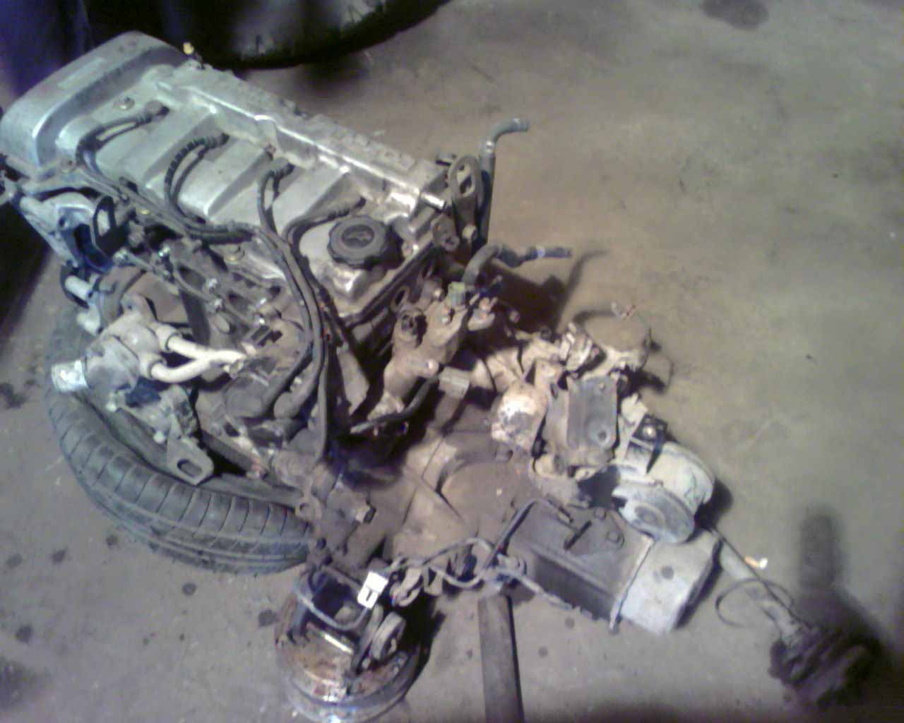

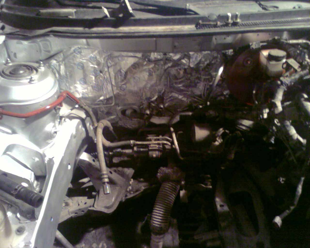

Комментарий к файлу: Подготовка к установки, новая ШИ и т д.....
1 (73).jpg [91.29 ]

Комментарий к файлу: Почти в сборе,,,
1 (67).jpg [84.51 ]

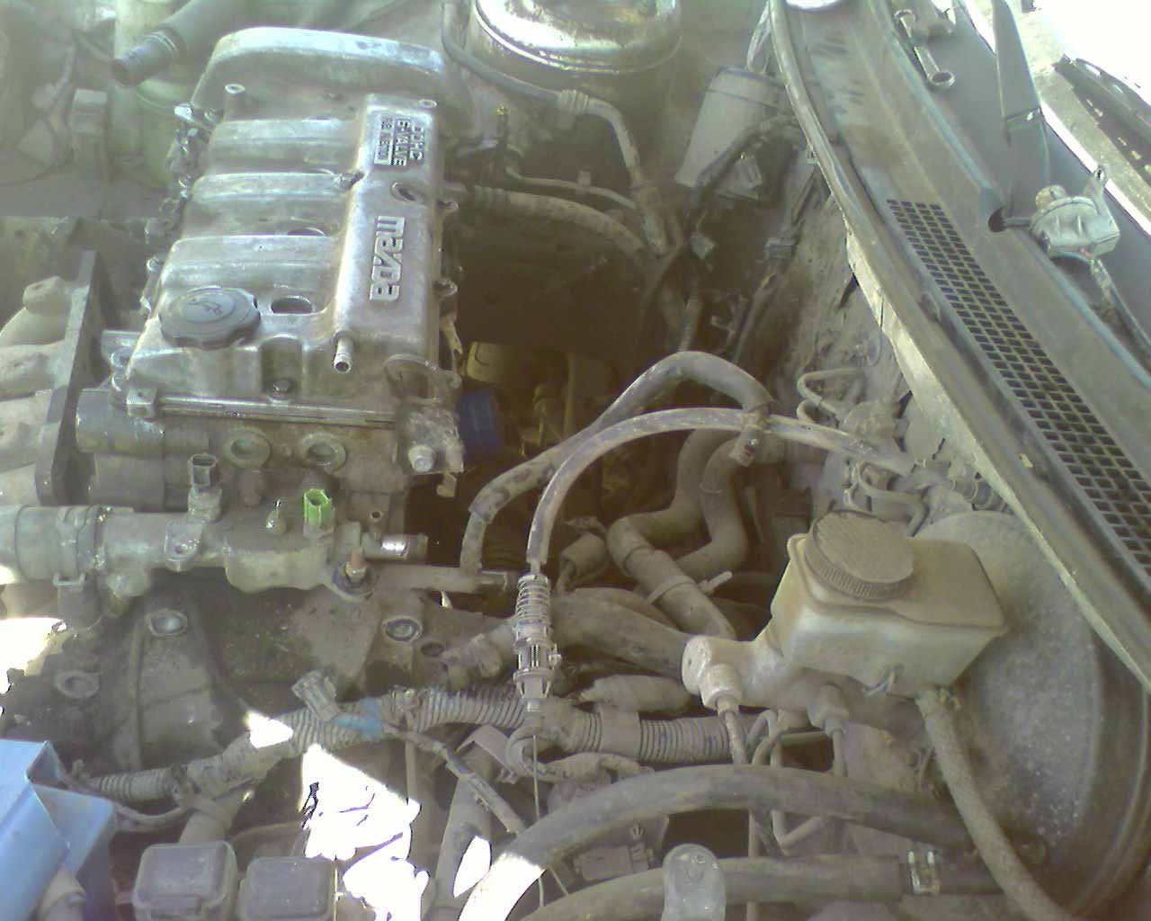

Комментарий к файлу: Это что было до !
1 (33).jpg [ 99.9 | Просмотров: 7578 ]

Комментарий к файлу: Ноги или зеркало на поршне !
1 (65).jpg [75.52 ]

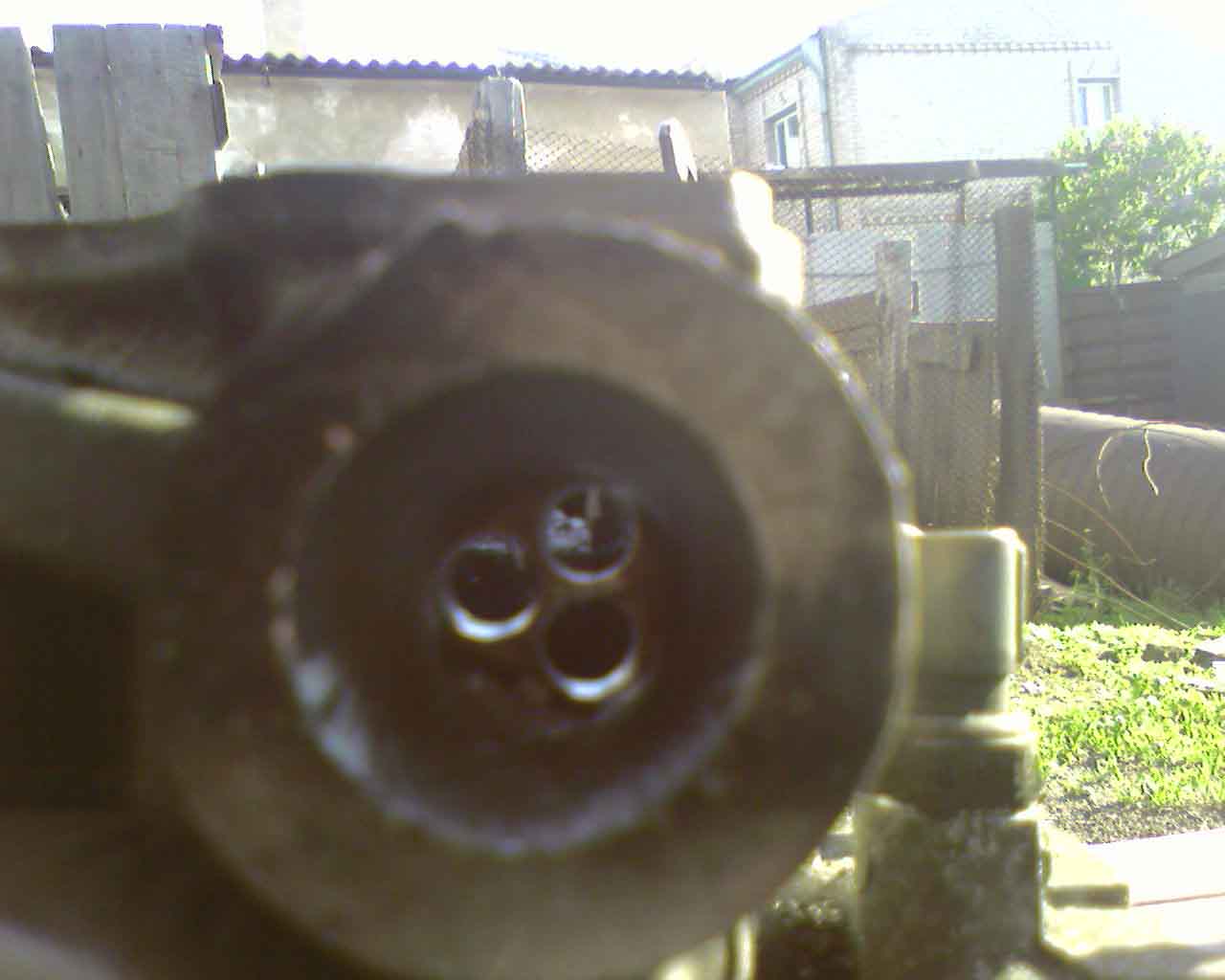

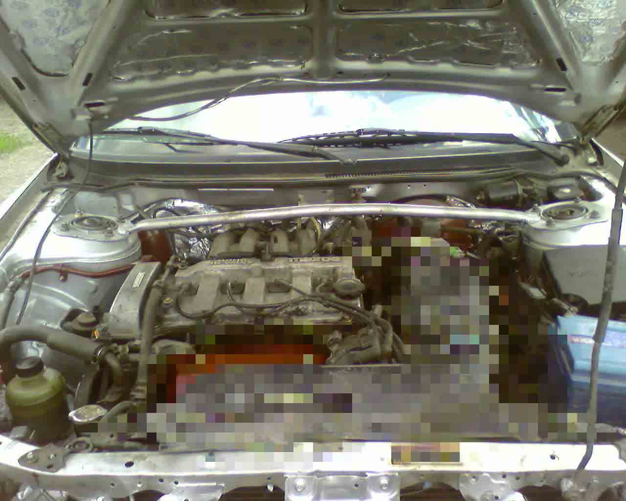

Вот оно что получилось..... из за некоторых соображений вынужден был замазать некоторые детали..... их открою попозже !
Photo-0008.jpg [71.06 ]

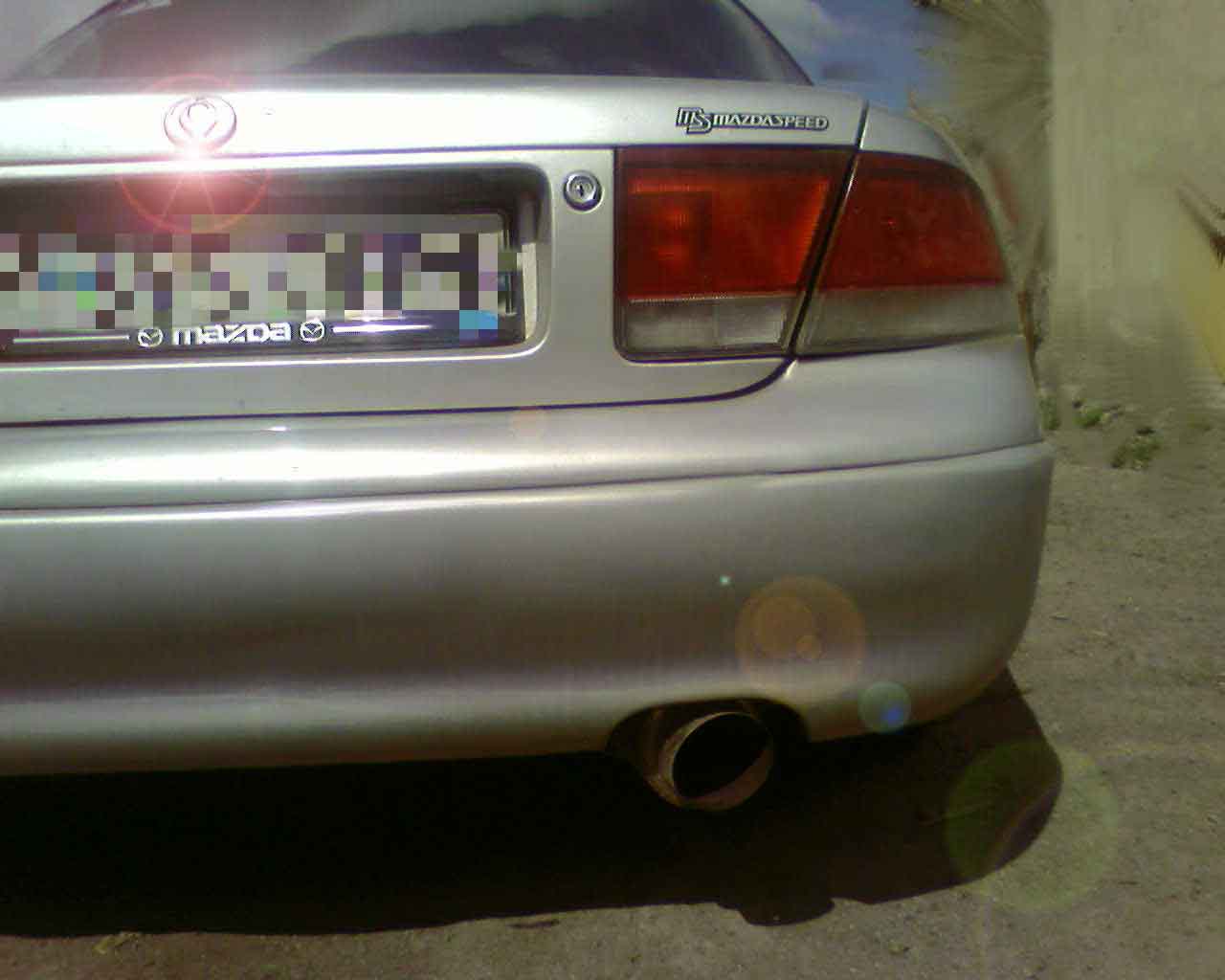

И немогу не похвастаться новой выхлопной системой FIREBALL от JDM !!!!! Весь выхлоп от двигателя до бочки 3 дюйма ! выход на бочке 4 дюйма !!!! :git: :git: :git:
Photo-0005.jpg [55.13 ]

Ну блин умеешь заинтриговать!!!! У тя там чё ТУРБА??? :shock:

NewRage писал(а):
Извени, пока без комментариев.... как только все доделаю, сделаю замеры, так сразу все открою ! Даж в личку напишу тебе и фото побаще дам..... :goss:
