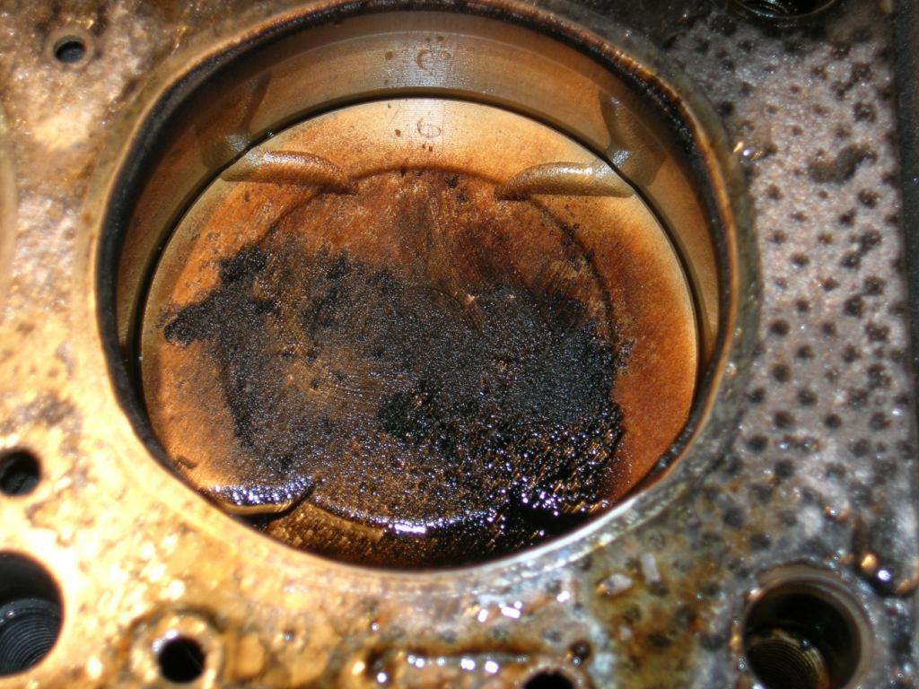

Комментарий к файлу: это фотка 4 цилиндра, именно того. в котором был обнаружен максимальный расход масла
4 цилиндр.JPG [ 142.79 | Просмотров: 6803 ]

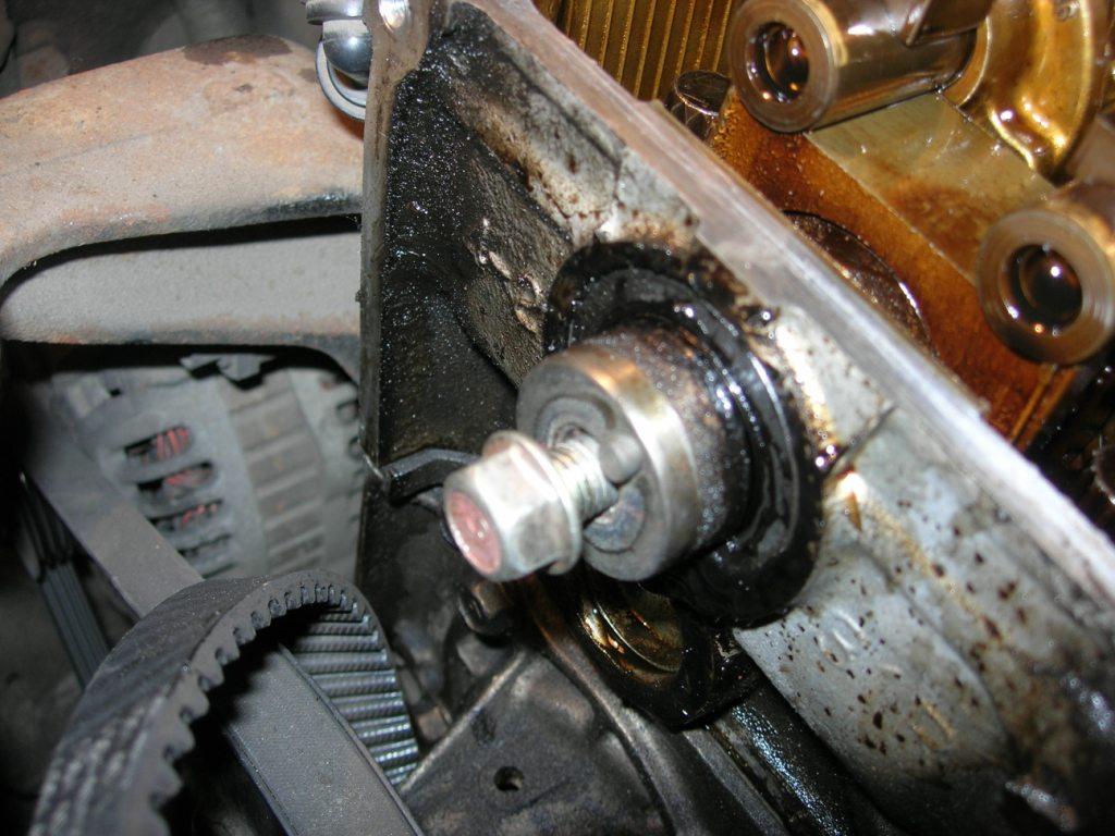

Комментарий к файлу: сальник гбц ( было подозрение, что это он столько масла " ест")
.JPG
.JPG [ 122.62 | Просмотров: 6801 ]

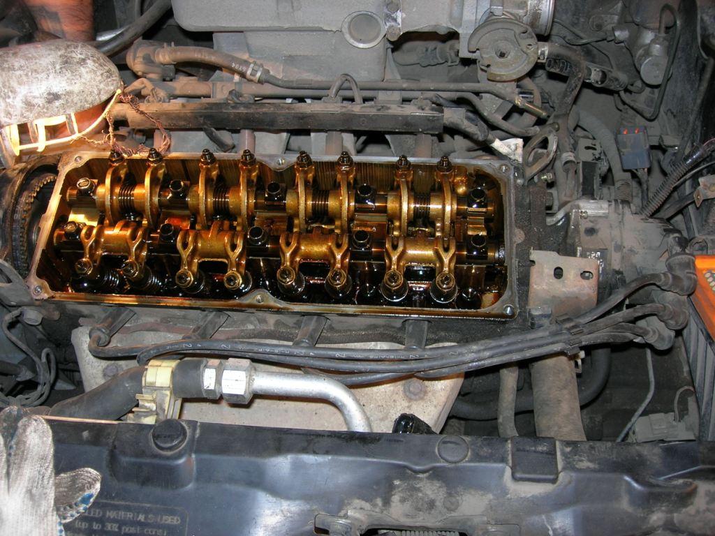

Комментарий к файлу: вид со снятой клапанной крышкой
.JPG
.JPG [ 149.04 | Просмотров: 6820 ]
