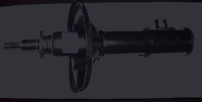

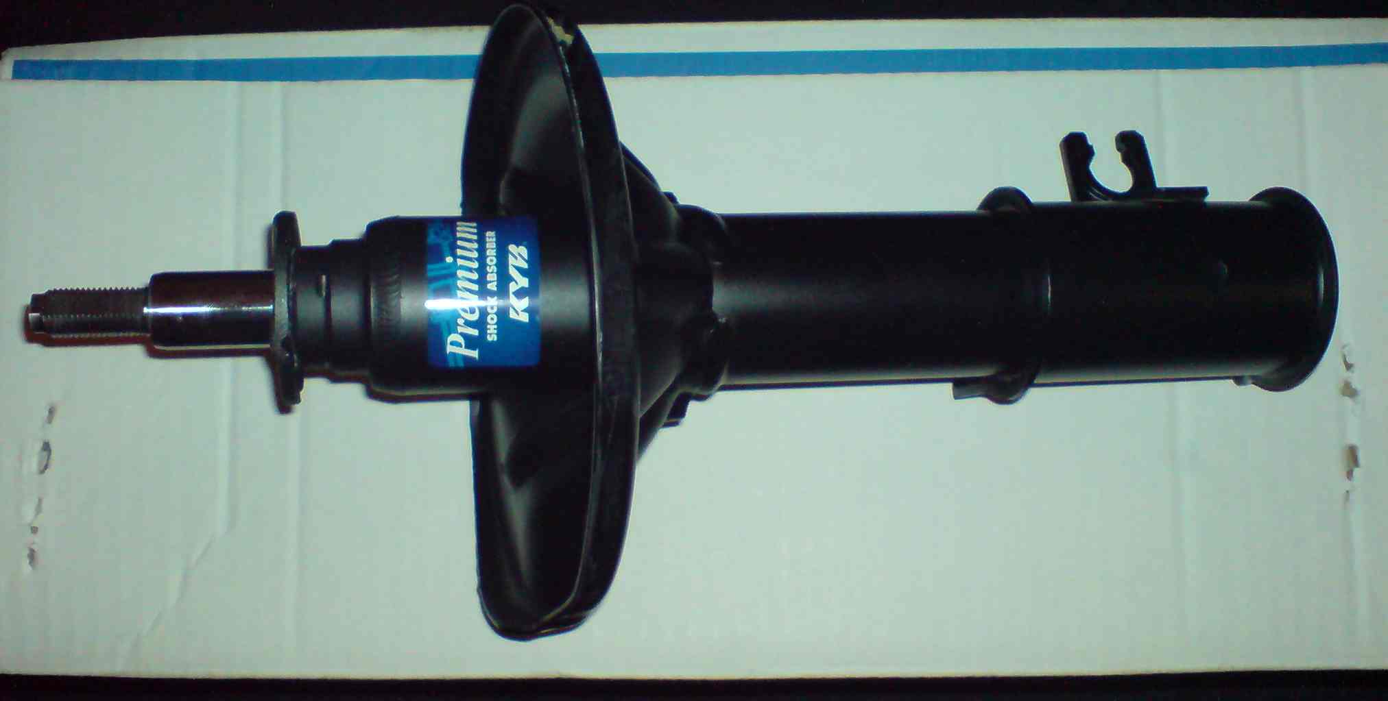

Каяба приехала;)) Блин. Думал заказываю тока амморты, а они со стойками приехали;)
Народ, гляньте, не подделка? Никогда каябу не заказывал.... :)

А с чего ты решил, что аморты отдельно???? Стойка это и есть амортизатор! Бывают, конечно, картриджи, но нафиг этот гемор... целиком стойку поменял и ок!
каяба, как каяба....нормальная настоящая каяба...

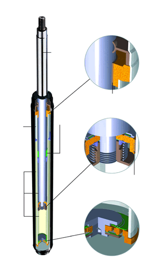

Комментарий к файлу: А это собственно сам аммортизатор, или, как его еще называют, патрон

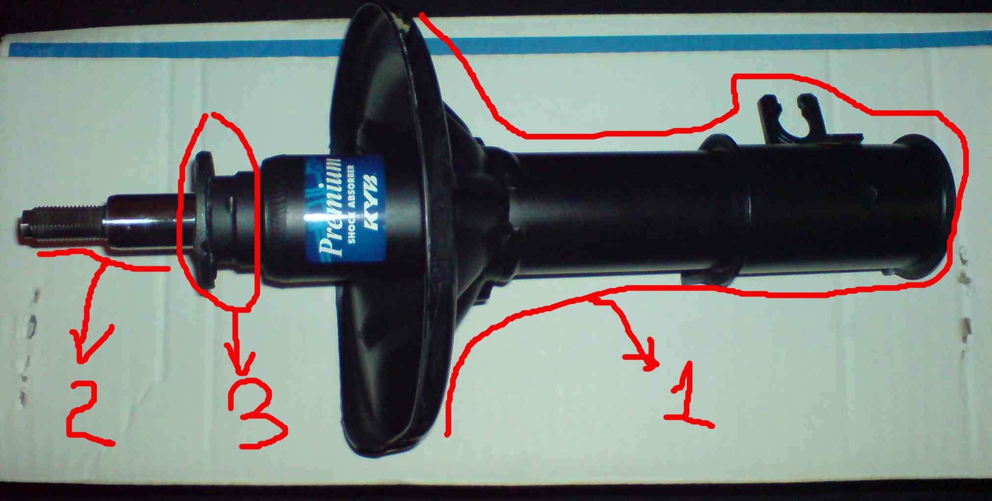

Комментарий к файлу: 1. Стойка аммортизатора ( внутрь вставляется аммортизатора)
2. Шток аммортизатора ( который вставляется внутрь стойки)
3. Гайка ( которая фиксирует аммортизатор, который вставляется внутрь стойки)

Стойки у мазды неразборные... к сведению...
А то что ты считаешь гайкой, это не гайка, она не отворачивается... 8)
Вообще, про патроны, или по другому, картриджи, для GE я не слышал, что они кем то производятся... на Тойоты видел, на GT нет... тем более для этого надо стойку переделывать, срезать "гайку" и резать резьбу для крышки ..
Ты путаешь понятия, стойка - это частный случай, модификация по другому, амортизатора. Разбери старый и всё поймёшь.
