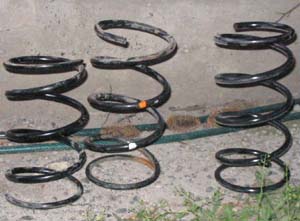

В итоге заказал и поставил от дизельного Ниссана-Блюбёрд .
Согласно каталогу они на сантиметр выше оригинала и пруток у них 14мм. На коробке написано PETROL , х.з.
На фотке слева просевшие от GE 2,5 (по KILLEN ) , а были , по высоте , как родные (вцентре) на них я проездил месяц и вывалил за них 600грн (120$).
Справа Ниссановские , что сейчас поставил , отдал за них 88$ .
По хорошему на них надо бы спилить верхний виток наус , как на родных , но жутко нет времени , пока забил .
Итог , машина стала выше , чем при покупке в 2000году . Аммортизаторы заработали намного лучше , т.к. увеличился их ход .
Доволен как слон полученным результатом .
