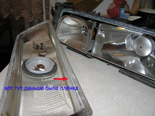

Начитался форума про то, что у всех слабо светят фары и где-то промелькнул такой пост, типа, "купите дешёвой водки, снимите фары и залейте...." Ну я и повёлся. Лучше бы тот советчик её себе в печень залил и не морочил никому голову.
А теперь о том, как НЕ надо делать. В фарах у меня была пыль и я уже давно хотел её оттуда выселить. В гараже завсегда присутствует дежурная канистра с авиационно-веселящей жидкостью крепостью 96 градусов, и наконец-то решил я поллитру извести на праведное дело. Снял фару, залил в неё божественный нектар и пару минут побультыхал. Итог: спирт слился серо-коричневого цвета с ошмётками амальгамы. Отражатели заблестели, стекло посветлело, но потрескалась и задралась полоска блестящей хромовой плёнки, наклеенной на нижнюю часть стеклянного колпака-рассеивателя фары., да так, что ошмётки поприлипали куда попало, а задравшаяся частично плёнка перекрыла низ отражателей. Тут же возникло желание хлебнуть прямо из фары и я понял что попал. Благо, что память пока не отказывает и припомнились мне топики про методы отделения стекла от корпуса фары, чем я и прозанимался весь оставшийся день, вернувшись из гаража с фарой в руках, сидя на кухне с феном жены в руках и набором всяких колупалок. Отколупал без осложнений часа за полтора, потом ещё часа два отколупывал жутко липучий герметик. Потом плюнул на всё и пошёл пить пиво. Теперь вот сижу и думаю... А на хрена козе гармонь??? Завтра придётся ехать на одноглазой машине искать по базарам какую-то зеркальную плёнку, думать как и на что её прилепить, потом всё это собрать в кучу. Вот к чему приводит переувлечение советами с форума.
Мораль. Люди! Употребляйте алкоголические жидкости по их прямому назначению!
Комментарий к файлу: Стекло с уже ободранной плёнкой
.jpg [ 35.31 | Просмотров: 9292 ]
10 авг 2007 09:09
Mayor, проверено-фара без этой блястючки светит так-же как и с ней!
Советую забить!

Mayor, думаю ты зря спирт неразведенный залил, от водки такого скорее всего не случилось бы.

Не мужики, водка и спирт конечно разные вещи, делать конечно этого не над было, самый дешевый шампунь после которого перхоть появляется лучше бы справился. А пост с водкой создал человек который ее просто не пьет вот и переводит куда попало продукт ИМХО.

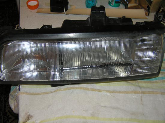

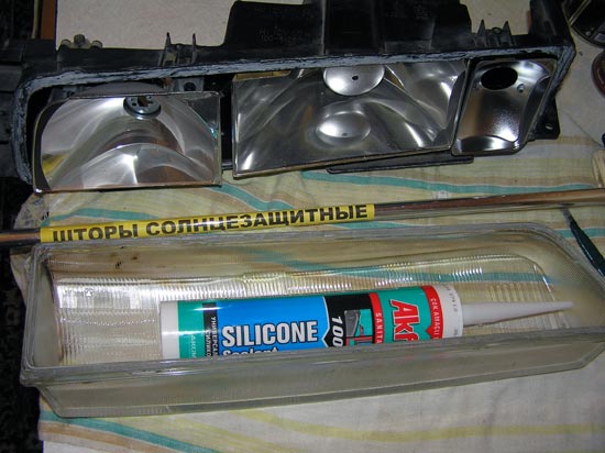

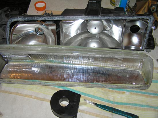

Вылечил я сегодня свою убитую алкоголем фару. Потребовалось: солнцезащитная оконная плёнка, скотч, средство для мытья стёкол и силиконовый герметик. Сначала полностью вычистил остатки прежнего герметика, вырезал из бумаги шаблон по внутреннему контуру фары и уже по нему вырезал из плёнки. Потом долго соображал и экспериментировал, чем бы эту плёнку приклеить к стеклу. Все варианты с различными клеями отпали потому, что с зеркала плёнки клей либо скатывался в капельки, либо разъедал основу. Дёрнул пивка и решение пришло само собой. Взял прозрачный скотч, нагрел кусочек феном, липкий слой размягчился и им я натёр поверхность стекла. Так по чуть-чуть, кусочками, я и покрыл всю поверхность липким слоем. Приклеил плёнку, получилось очень даже красиво и равномерно, без морщин. Протёр внутреннюю часть стекла и отражатели средством для мытья окон, наполнил посадочное место в корпусе силиконовым герметиком, вставил стекло и закрепил защёлками. Всё. Дёшево и сердито. Лежит сохнет. Фара сияет как новая. Завтра пойду ставить. Жаль что под рукой не оказалось нужных материалов чтобы сделать заодно давнюю задумку - "ангельские глазки". Это пока отложил на ближайшее будущее. Впереди отпуск, вот и займусь.
Комментарий к файлу: Готовый продукт
P8102558.jpg [ 42.22 | Просмотров: 9133 ]
Комментарий к файлу: Полуфабрикат
P8102557.jpg [ 49.66 | Просмотров: 9130 ]
Комментарий к файлу: Необходимый минимум
P8102554.jpg [ 45.15 | Просмотров: 9131 ]

Забыл уточнить. Для надёжности края плёнки прихватил точками прозрачного силиконового герметика. Теперь можно не только спирт заливать, но и ядрёный украинский самогон. Фирма гарантирует!

Можно подробнее - что за солнцезащитная пленка?
Имею похожую проблему с фарой - на линзе облезла вся амальгама, в итоге ближнего света нет вообще.
На ГЕ ближний сделан по принципу карманного фонарика - рассеивателя как такового нет, есть линза, за ней лампочка (Н3) и за ним отражатель похожий на отражатель в фонарике. Как думаете - можно ли на этот отражатель наклеить данную пленку?
