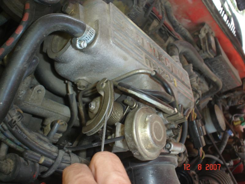

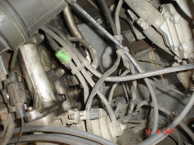

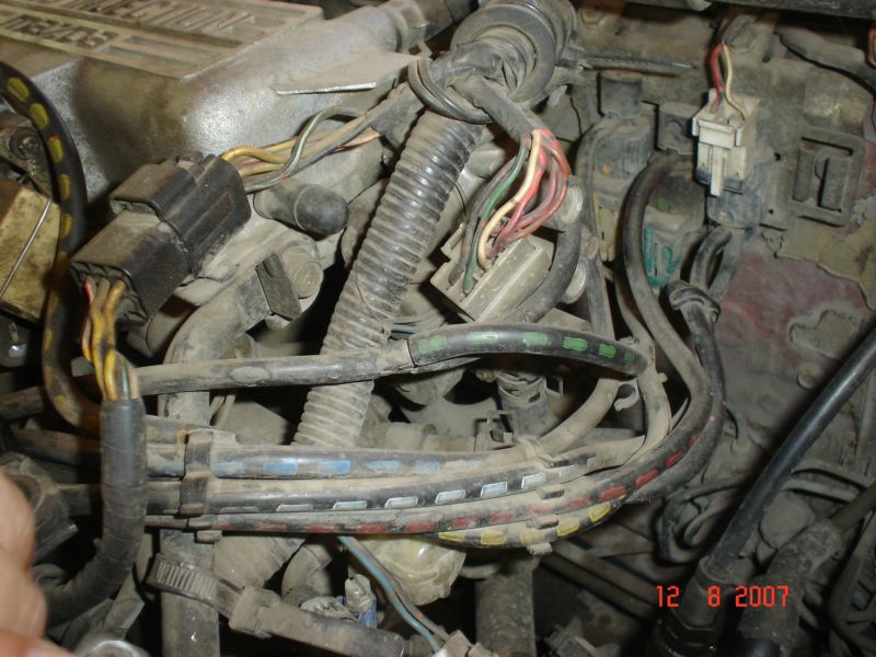

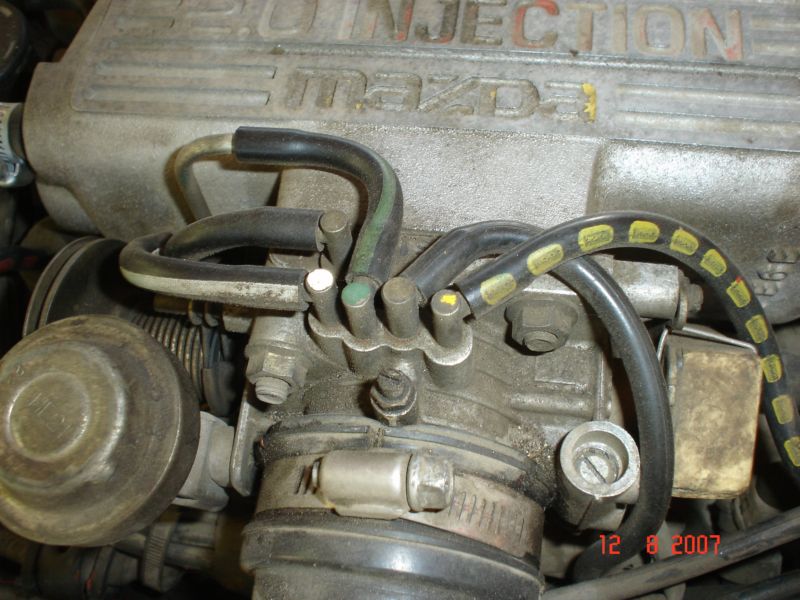

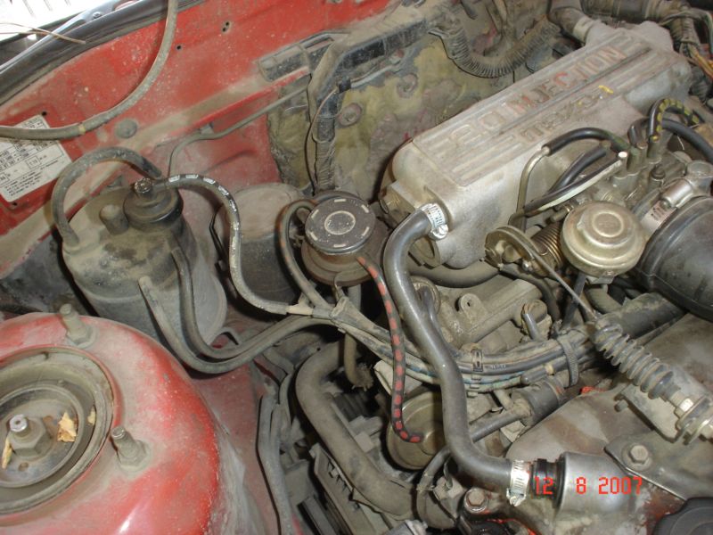

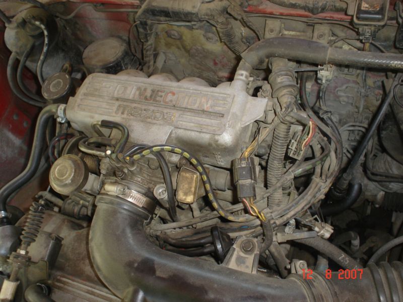

В процессе "разбирательств" с инжектором снимал вакуумные шланги, при этом совершив роковую ошибку - не зафиксировал что куда было подключено. Сейчас маюсь с подключением... Кто может помочь детальным фото верхней части двига или описанием....
П.С. В найденых мануалах нет конкретики что, откуда и куда...

Фотки вряд ли тебе помогут. Смотри на схему
12 авг 2007 11:40
Но если уж так нужно...
12 авг 2007 14:49
вот еще
DSC02139.JPG [ 95.13 | Просмотров: 6955 ]
DSC02138.JPG [ 96.61 | Просмотров: 6959 ]
DSC02137.JPG [ 94 | Просмотров: 6961 ]
12 авг 2007 14:52
и еще
DSC02143.JPG [ 91.33 | Просмотров: 6957 ]
DSC02141.JPG [ 98.79 | Просмотров: 5020 ]
DSC02140.JPG [ 79.7 | Просмотров: 6957 ]
12 авг 2007 23:14
Всем кто откликнулся - ОГРОМНОЕ спасибо!!! Все подключил - все работает как и до снятия :)

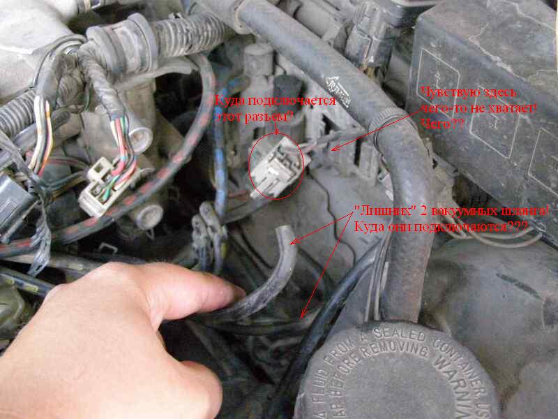

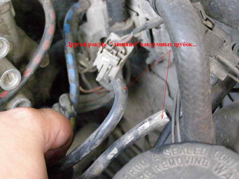

Вопрос ко всем!! Год назад еще при покупке мазды обратил внимание на наличие 2 "лишних" вакуумных трубок и отсутствия устройства к которому они подключаются. Только сейчас удалось сделать фото двига, посему задаю вопрос: Что отсутствует и какие функции выполняет.
П.С. Двиг в целом работает нормально, но раздражает неровная работа и прыгающие обороты на холостых....Грешу собственно на "лишние" вакуумные трубки....

12 авг 2007 23:39
По поводу лишних трубок, трудно так прям с лёту сказать откуда они, сидя дома за компом с кружкой пива в руках. Но сдаётся мне что они с одного из клапанов на моторной стенке. Их там должно быть три. А у тя скока? В том месте, где они висят, ничё вакуумного больше нет.
13 авг 2007 12:14
на одном из фото выше видно что там нехватает, откуда фишка и трубки, внимательнее посмотри
