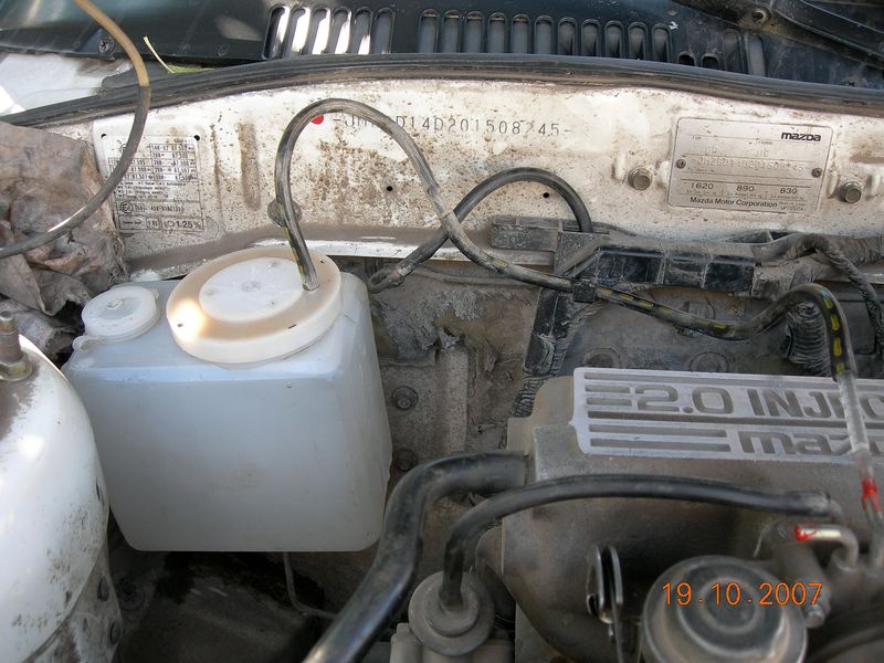

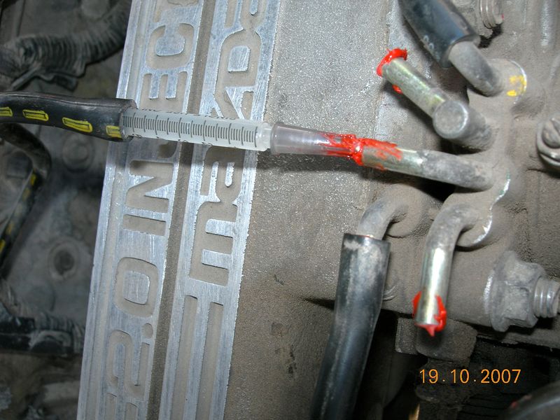

Гы, а вот и экскримэнт :D ... Через тысченку выкручу свечи, любопытно ведь.
Иглу взял от 10-кубового шприца, вода пошла довольно весело. Первое ощущение - дрыгатель заработал жестче, хотя на москвиче первым ощущением было наоборот - мягкость. Конечно, хотелось бы придумать жиклер, но пока так попробую....

Первые впечатления после поездки - система полезна. Двигатель все-таки заработал заметно мягче. И главное (из-за чего я и начал этот эксперимент) - последний раз заправился на ТНК, мать их.... Сразу начались проблемы, из-за которых здесь множество тем - начали плавать холостые (то 1200, то вообще даже лампочка давления загоралась), машина дергалась на малой скорости и при малых оборотах. Так вот - сейчас я ездил на практически идеальной машинке, траблы исчезли через пяток км. Так что, если кому еще говнеца в бак плеснут - может попробовать сей метод.

Serge, а куда шприц фтыкать? :oops: У меня движок по другому устроен, по этому по фотке не пойму
