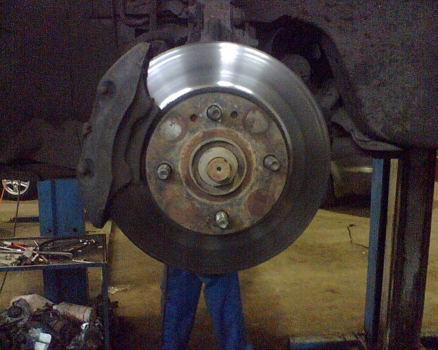

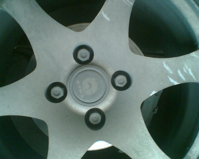

И так,давно я хотел сделать сию операцию но то времени не было то руки не доходили.
Многими сказано было что тормоза на z5 ваще никакие,многими было проверено:(Сожалею об покалеченных Маськах.
У самого было много моментов когда из-за тормозов ёкало сердце...темболее с моей есдой мне их реально не хватало,при интенсивном торможении тормоза становились некакими...
Можно было поставить от KF(2 литра) но под капотом всё таки у владельцев z5 воробышек,а прибавка к весу не хилая да и ИМХО не бюджетно на 2 литровой 5 шпилек вместо 4 и колёсные диски менять тоже...причём сразу и зад нужно делать...так что выбор пал на 1.8
В стандарте на 323 z5 стоят передние тормозные диски диаметром 235 мм,на bp 1.8 диаметром 257 мм а на kf-e 255 мм
Мной было куплено на разборе 2 поворотных кулака в сборе от 1.8 по 2 тысячи каждый....+ купил спортивные диски нипон и колодки ниншинбо за фсё 3700 и поставили мне это фсё дело за 2 тысячи.
Итог-9700.Бюджет для тормозов,а тормоза это всегда дорого:)
Пока я их обкатываю толком не притёрлись но ощущения и тормоза на высоте.
re.jpg [ 176.87 | Просмотров: 9420 ]
r.jpg [ 84.47 | Просмотров: 11787 ]
Последний раз редактировалось Mercury 07 ноя 2007 18:03, всего редактировалось 2 раз(а).

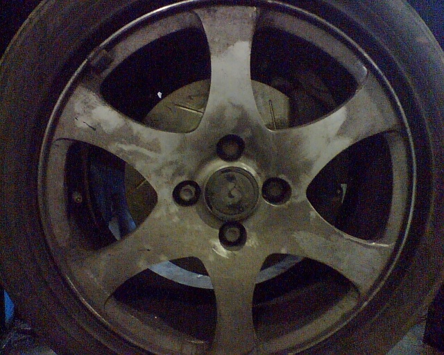

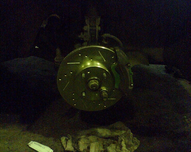

Вот что получилось...
fin.jpg [ 174.5 | Просмотров: 9376 ]
end.jpg [ 154.2 | Просмотров: 9425 ]
