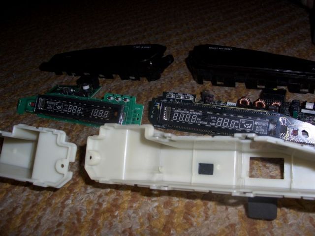

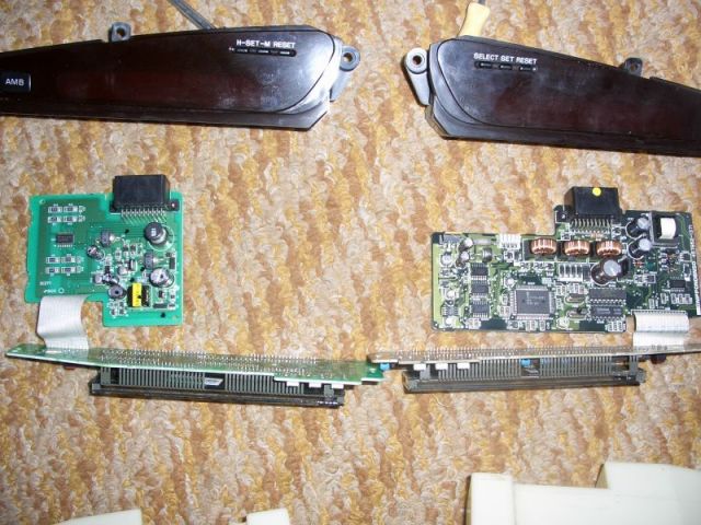

значит так товарисчи!
Говорю с полной ответственностью - сам держал и разбирал оба девайса. Один без трипа другой с трипом.
Отличаются они кардинально. Отличить легко -
в пустом стоит мааааленькая схемка с одной микрухой. А в том, что с трипом уже всё гораздо серьезнее. Большая плата, три иль четыре большие микрухи и куча обвязки к ним. Корпуса куда все это впихнуто при этом одинаковые.
Можно, конечно допустить, что для унификации ставили дисплей от трипа, но как то странно это...
У меня была мысль примудрить этот трип в свою машину, но при детальном осмотре оказалось, что собрать воедино два девайса оооочень проблематично ввиду того, что мой естественно зеркального вида ))))
Минск, вобщем, чтоб понять есть у тебя трип иль нет - надо просто снять табло и посмотреть что у него внутри.

05 мар 2008 11:59
вот, кстати, случайно обнаружил у себя фотки дисплей с трипом и без оного
CIMG1630.JPG [ 116.23 | Просмотров: 7316 ]
CIMG1629.JPG [ 85.18 | Просмотров: 8855 ]

RespecterX9,
а если бы оба трипа были от леворульной (праворульной) машины реально было бы попробовать засунуть, например трип отХ9 в америкос? был бы смысл или уж слишком там все отличаается, проводка, фишки еще чего?
05 мар 2008 14:55
Sandro, ну на праворульных трипа ваще никогда не было, так что это точно нереально )))))
А так всё реально, по посадке и фишке они будут полностью идентичны, но подозреваю, что есть разница в разводке разъема со стороны проводки.
И плюс остается вопрос все ли нужные провода в ней будут. Но тут думаю, что все ;) Т.е останется только найти либо точную схему разводки на трип, либо человека с осцилографом.
Собсна из-за этого у меня всё и остановилось - нету ни того, ни другого :):):)

Минск, прежде чем мудрить с проводкой посмотри сначала есть ли триповая схема внутри. А то может действительно просто дисплей стоит от трипа, а самого компа в нем нету...
