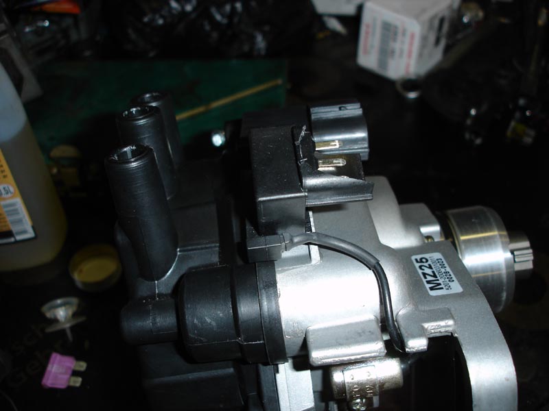

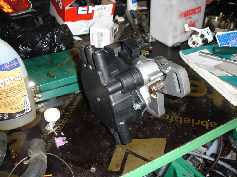

И наконец пришёл распредилитель зажигания.
Правда с повреждённым разъёмом датчика (?), на фото видно - там отломана боковинка, вроде на работу влиять недолжно.
Повредили похоже на фабрике при упаковке, т.к. коробка целая, а внутри упаковочный материал из плотной бумаге - видимо о него и поломали. Отломаные части нашёл в пакетике с распределителем, так что потом смогу приклеить на место.
Общая стоимость с пересылкой около 330 долларов вышла.
Результаты установки буду знать в понедельник
Комментарий к файлу: Общий вид распределителя.
ignition distributer USA_2.jpg [ 120.72 | Просмотров: 9300 ]
Комментарий к файлу: Распределитель KL. Отломаный разъём.
ignition distributer USA_1.jpg [ 65.34 | Просмотров: 10516 ]
09 дек 2007 19:51
Сообщений: 3570
мда, это как же надо было запаковывать чтоб разъем сломать... может там внутри тоже труха одна... ты потреси его, ничего там не гремит в нутри? ;)))
вобщем если все заработает то нормуль, будем надеятся на лучшее ;) отпишись о результатах...
