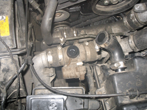

Пусковой клапан находится под баклушей (вроде поллитровой банки) , к нему ещё тонкая трубка подходит из возд. фильтра (по ней идёт питание воздухом , на холостых). Фотки если сделаешь , будет вообще супер . Проблема , часто встречается и многократно описывалась . :)
Поищи в ветке Comprex, по моему где-то с 70 по сотую страницу (точно не помню), там и фотки были.

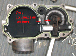

Разобрал вчера этот клапан: этот самый поршенёк, который справа на картинке, свободно двигается, разве что не только вдоль но и чуть-чуть поперек оси ходит (если руками потрогать то свободно вращается), но оська без износа, как новенькая. Посмотрел ее диаметр, у меня он меньше трех миллиметров, попробую поискать замену.

Такой вопрос: посередине есть воздушный канал. Так вот я его вроде как и мыл и так и сяк.. А когда дуешь - воздух едва - едва просачивается.. + манжета на магните как бы есть, но, по моему, она не шибко прилегает и, по идее, как поршень не работает..
Вот это отвертстие, что посередине сверху:Изображение
Кстати, надо каким- то образом регулировать эту тягу, которая откручивается?
Вот мой фотоотчёт о разборке:
- ось со следами износа:
- гнездо со седами износа (не знаю, как исправить, рассверлить что- ли?

orion777, я ничего здесь не регулировал , только рассверлил отв. под оську , внимательно смотри выше :evil: .
Многим именно это помогло . 8)

А что насчёт этого воздушного канала? Даже после отмокания всю ночь в мыльном растворе там так и осталось, что едва - едва можно выдуть ртом мыльный пузырёк.. Неужели там такое маленькое отверстие?

orion777, м.б. так и должно быть . Это же фильтрик .

Короче заменил я эту самую ось, давление теперь появляется почти сразу, а не только после 2500 оборотов ;)
Заводится, как и заводилась, плохо..

orion777 В верхнем отверстии установлен фильтр.
Вынуть его мне удалось с помощью плоской отвертки. Вставляешь
ее в отверстие, и начинаешь ее проварачивать. Фильтр этот в виде
конуса ( :hah: как маленькая морковка) примерно 5 см. Состаит
он из маленьких латунных шариков.
После того как его извлечешь- отмачиваешь его в бензине несколько
часов, затем моешь мылом , затем вставляешь в водопроводный кран
в ванной (он туда подходит по диаметру) и промываешь давлением
воды. После этого фильтр выглядит как новый и легко продувается.
