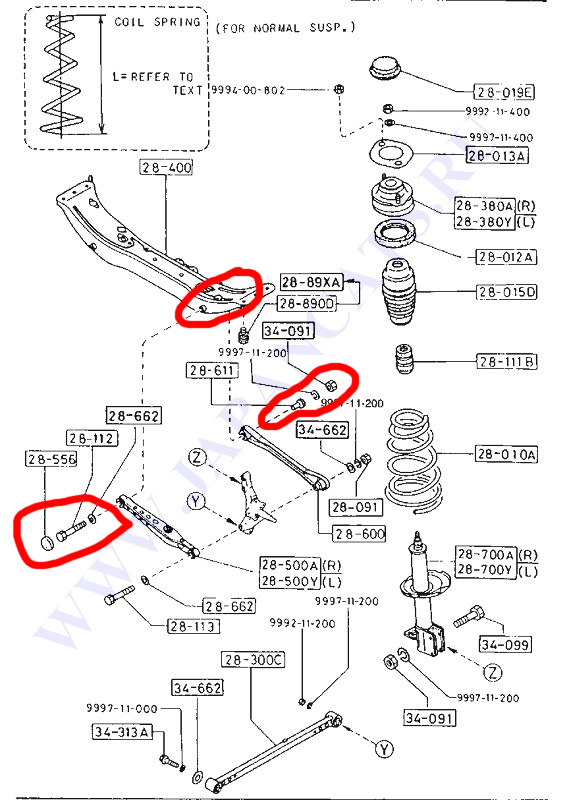

Вот такая вот проблемка у меня:
есть ли адекватный способ выкрутить два здоровых болта из задней подвески???
Гайки откручиваются, а вот болты с места несдвигаются что делать??!!
Заранее очень благодарен!
17 янв 2008 21:09
Укажи какие именно болты на рисунке.Без газовой горелки думаю не обойтись.
image.asp copy.gif [ 118.73 | Просмотров: 7067 ]

Да ну и намучаешься ты с этой подвеской!
Я купил все 6 рычагов! Но поменять пока не могу! Потому что эти гр***ные болты закисли намертво!!!
Решили их срезать!!! Другого варианта нету!
Заказали новые болты + экцентрики на них! Ждемс уже около двух месяцев!!! Цена вопроса 1500 р за 2 болта и 2 экцентрика!!! :gost:
А вообще обращайся Я на этой машине уже собаку съел!!!
Кукпил за 45 тыщ и вложил в нее 50 штук!!!! :gost:

buldoser, понял, спасибо за информацию! Значит ступицу заднюю и поперечину не нужно менять, достаточно лишь заменить болты (с гайками) и рычаги?
Прости за дилетантский вопрос, а что такое "эксцентрик"? :oops:
Эксцентрик - это такая хрень с другой стороны болта там где гайка!
Если посмотришь на рисунке чуть выше я прикреплял его к своему сообщению то увидешь его под номером "28-611"
Он походу нужен для развал-схождения.....
И какраз он и закисает......
А поповоду замены....
Менять балку я думаю не стоит! (Если конечно она не сгнила:)
Я только из нее выдул при помощи компресора ведро грязи ))
P.S. Когда болты будешь ставить обязательно их смаж!!!
И поверх обработай пушечным салом!!!!
Во избежание повторного гемора!!!!!!!!!

buldoser, короче, я вот тут так крепко подумал... Мне болты эти друг на заводе выточит по образцу старых! Главное теперь их оттуда выковырять, хоть по запчастям. И еще вопрос, продольный рычаг крепится болтом 34-313А к чему? Почему-то не вижу на картинке гайки для него...
Видишь с одной стороны букву "Y" ищи вторую! Там они крепятся!
А со второй стороны крепится к раме....
Точно не помню нуна посмотреть....
Болты то не проблема сделать там главное эти экцентрики.....

buldoser, рычаги сегодня получил, они в комплекте вместе этими фигнями оказались, которые ты назвал "эксцентриками"!!! Так что осталось только сделать несчастные болты... :Yahoo!:

buldoser, эксцентрики - это такие штуки с зубчатыми краями, и смещенными отверствиями, которые в сайлентблоки вставляются, я правильно понял?

TiGr писал(а):
buldoser, я лью 95-й бензин - на нем лучше тянет и расход меньше :oops: Когда разберусь с подвеской, залью синтетику нормальную. В свою старую восьмерку (87 года) лил синтетику - она была довольная, по двигателю никаких проблем не было... )))
P.S. теперь нас с тобой двое страдальцев-маздоводов с GC, а щас еще Дмитрий подтянется, будет вообще веселуха... :)
Да правельно понял это они самые!!!
