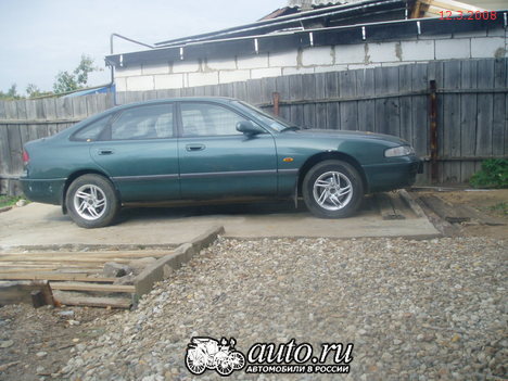

Заменнил все 4 стойки с аммо, зад стал ниже. | мазда (mazda) форум | 27 мар 2008 22:27
 Заголовок сообщения: Заменнил все 4 стойки с аммо, зад стал ниже. | мазда (mazda) форум
27 мар 2008 22:27
Сообщений: 940
Поставил назад газ от GE оригинал
Вперед масло от GF Оригинал
Теперь стало так что расстояние от колесной арки до колеса впереди - больше чем сзади, хотя машина вроде стоит параллельно земле.
Вопрос - это из-за газовых аммортов сзади или из-за того , что задняя арка меньше передней?
Или из-за того, что поменяли убитые передние амморты и перед приподнялся?
Не вредно ли это для шрусов. Завтра постараюсь фотки выложить.
И кстати перед стал намного мягче чем раньше. А зад вроде какой был такой и остался. Вот.
Посоветуйте что-нибудь пока есть возможность поправить косяки или так ездить?
Вот примерно так стало как прилепленном фото.
Комментарий к файлу: Вот так стало после замены всех 4 аммо.

27 мар 2008 22:47
Сообщений: 940
как можно поднять зад на 2-4 см?

shveps, а пружины?

shveps,
чет не на горке ли она у тебя стоит? странная фотка, переставь тачку задом наперед

shveps, есть мнение, что на GF амортах шток длиннее.
поднимать зад не рекомендую, ибо будет как у меня
Проставками 2-4 см.
Я себе ставил между пружиной и вержней чашкой, что б увеличить ход штока, а иначе с 4мя пассажирами зад сильно отбивал в %опу)) на лежачих полицейских.
Ухудшения управляемости не почувствовал

shveps, стойки б.у. ставил ?
Я зимой , на разборе , заднюю взял , когда моя замёрзла . Так второй раз пришлось ехать , на разбор .
Оказалось задние стойки (аммо) бывают разной высоты , миллиметров на 7отличаются , сразу и не увидели . Чашка пружины ниже приварена , а длина аммо такая же .
Как раз газовые такими и были .
Нашли масло , как мои и по высоте такая же .
Кто ищет , то всегда найдет !
Было GE 2.0D Comprex Стало

Сообщений: 940
Ставил Новье.
А если перед приподнялся из-за более длинного штока - это не приведет к быстрому изнашиванию шрусов?
Насчет проставки - амморт надо снимать чтоб ее поставить или достаточно вывесить колеса и сжать пружину?
Хотца повыше задницу. Пассажиров сзади - вожу только 1-2 детишек.

shveps писал(а):
Ставил Новье.
Изза штока нифига не должно ничего приподниматься. только изза выше приваренной чашки на амморте.
Каяба варит опорные чашки чуть выше.. на 1-2 см по сравнению с Токико.
Амморт , при установке проставок , надо снимать.

Сергей S, это чертёж проставки под пружину? существует путь ещё проставку сверху стойки ставить, но мне думается, что под пружину лучше было бы... а из какого материала твои проставки?

Димасик, Стальные.
Я тоже решил что под пружину лучше, т.к. при просевшем заде надо увеличить ход штока. И как показала эксплуатация не зря решил :)
