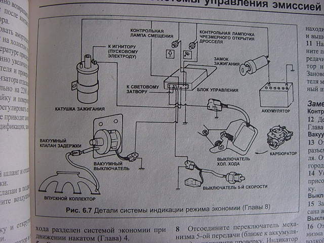

2 Redline: "Какой-то датчик в коробке передач с явно оборваным контактом" - это может быть датчик включения 5-й передачи, сигнал используется в системе "индикации режима экономии", если она так правильно называется.

Как только получу в своё распоряжение яму хоть на пару часиков - проверю, как меняются параметры этого датчика в зависимости от положение рычага РКПП. А эта индикация режима экономии - что за зверь?
10 июн 2004 17:16
2 Redline: Эта система ставилась в некоторых комплектациях 626 GC и GD. Суть в том, что на приборной панели есть 2 лампочки, одна из которых призывает водителя меньше давить на педаль газа, когда дроссельная заслонка чрезмерно открыта, а вторая - настоятельно рекомендует переключиться на высшую передачу. Подробности - на картинке.
Комментарий к файлу: Вот этот зверь...

2Кирилл: Не, таких лампочек у меня на приборке нет :( По крайней мере ничего не моргает :)
