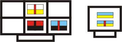

Долго искал у себя разъем самодиагностики, хотя бы отдаленно похожий на те, что в факе. Не нашел :sad:
Нашел вот такую беду (см. картинку) - 2 разъема возле левой передней стойки, воткнуты в пластиковую заглушку.
В первом разъеме 3 контакта, во втором - один. Первый - зеленого цвета, второй - белого. На картинке я нарисовал, какие провода подходят к контактам. (например, контакт №2 - желто-белый провод с красными полосками поперек).
Это диагностика или как? И если это оно, то какой разъем и контакт за что отвечает?
Хочется прочитать, чего там уже накопилось, а ни один сервис не берется, заразы. :mad:
diag.jpg [ 8.11 | Просмотров: 12819 ]

2 dim
Зачем бук?
2 Deaddy
тот што зеленый с тремя контактами - то и есть разьем самодиагностики. А подключиться надо так: сине-черный с красной прожилкой и красно-черный с черной прожилкой, к ним подсоединяеш мультиметр (только не цифровой), или светодиод. выдавать будет около 3 V. Далее найдеш еще один зеленый разьем с одним контактом. Он гдето над бачком главного тормозного цилиндра. Соединиш его с массой. Включаеш зажигание но двиг. не запускаеш и смотриш на вспышки диода или на отклонения стрелки мультиметра. Коды неисправностей найдеш в факе.
Последний раз редактировалось Pilot_vic 14 фев 2005 14:20, всего редактировалось 1 раз.
19 июл 2004 16:53
Pilot_vic написал все правильно. У меня тоже F2 и я именно так и считывал коды.
19 июл 2004 17:08
Те, что два нижних в 6-контактном разъёме - это + и масса. На них цепляй светодиод обыкновенный. А тот который зелёный и одиночный нужно предварительно соединить с массой. Поворачиваешь ключ зажигания до тех пор, пока не загорятся лампочки в приборной панели (давление масла и т.п), но ДВИГАТЕЛЬ НЕ ЗАВОДИТЬ. И быстро выбегаешь, смотришь на светодиод.
Нормальное состояние - 1 длинная вспышка и всё, те без повторений.
ненормально:
1 длинная вспышка = 10
1 короткая вспышка = 1
код = 10*Nдлинных вспышек+Nкоротких вспышек, где N-количество.
Если кодов несколько, то они выводятся по очереди, начиная с самых маленьких и циклически (т.е. когда все проморгают, начнётся всё сначала).
Уффф вроде всё, ничего не забыл. Можно даже в фак, только орфографические ошибки исправить, если таковые найдутся :)
