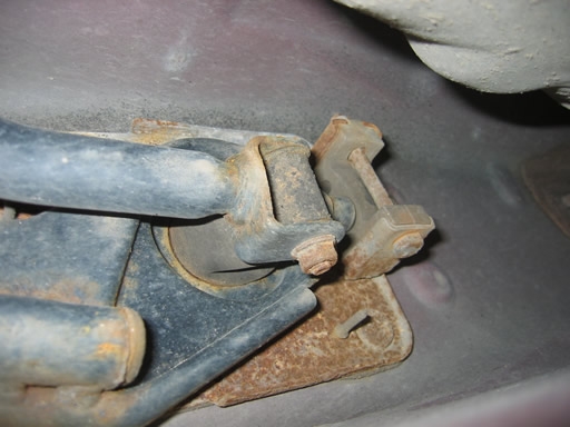

По идее надо смазать одну фигню и фото у меня есть.но думаю сюда не влезет.

Вот эту фигню разбери и смажь.Фото от 626,но на твоей должно быть схоже.
Дмитрий,не могу почему-то добавить вложение..
Расширение файла bmp не разрешено к использованию
Во чё пишет.

Igor, файл сконверти в джипег. если проблемы кинь мне имейлом на sanischenko{{@}}euronetworldwide.com, (тока {} убери) я его сделаю 8) Очень хоца посмотреть перед тем как ехать к механнику с вопросом, у меня таже фигня с тугим переключением.
18 окт 2004 16:51
bugs, лови.
18 окт 2004 17:30
Igor писал(а):
bugs, лови.
кидаю, тока поясни че мазать-то
vibor peredach.jpeg [ 105.99 | Просмотров: 3900 ]
18 окт 2004 17:43
Гайку видишь?Вот её и откручиваешь,вытаскиваешь ось,всё чистишь,смазываешь и собираешь в обратном порядке.
Стандартный трабл маздочек.

там ещё с другой стороны, на самой коробке примерно такая же хрень, так если на пузо сесть, то может отломаться гайка, при этом появляются странные ощущения, при переключении передач

короче с какого-то перепугу поломалась пополам тяга от кулисы до коробки
в месте изгиба
хотя я на пузо садился, но она там явно выше глушителя, а он цел.
приварил за 100 рублей и щастлив ;))
