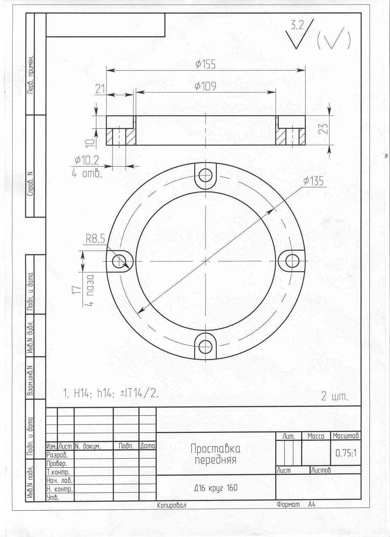

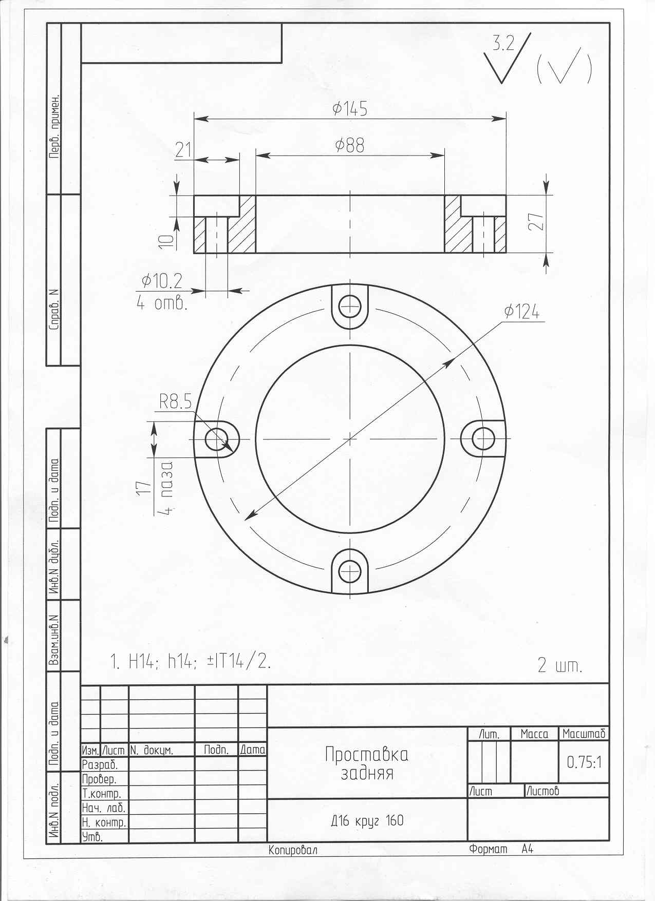

Привет всем!
Вот чертежик проставок GE если кому надо.

25 окт 2004 09:40
Вот они, родимые... Размеры точные, вчера поставил себе такие.
Комментарий к файлу: Зад
зад.jpg [111 ]

Комментарий к файлу: Перед
перед.jpg [129.18 ]

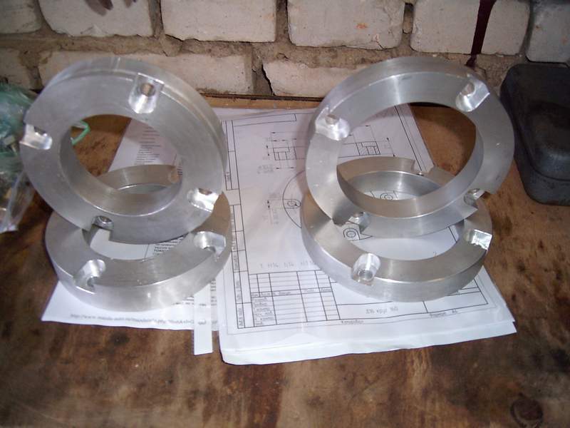

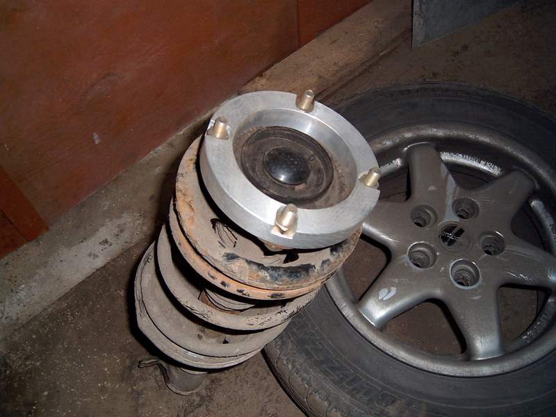

25 окт 2004 09:51
Небольшой фотоотчет. На счет шпилек. Спереди я поставил болты М10х1,25х40, а сзади М10х1,25х50.

25 окт 2004 10:01
2 Вадим Назмиев. Сход-развал все равно после установки проставок делать придется. А вообще пометь, где какой болт стоял, и в таком же положении поставь обратно.
