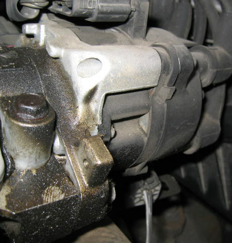

наконец-то я его сфоткал. на 0001a видно явно "левое" ухо и вообще форма другая, даже канавки наружу (возле уха).

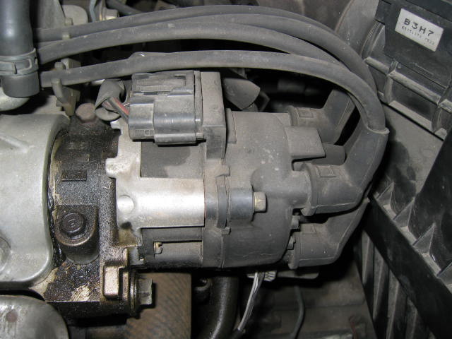

а это он целиком. Каких глюков можно от него ждать?
mazda_distributor0004.JPG [ 55.62 | Просмотров: 3495 ]
11 дек 2004 02:10
Всё нормально . Трампл. родной . А то что масло подтекает , так поменяй уплотнительное кольцо . В сервисе это копейки стоит . Можешь даже сам только поставь метки чтоб потом не сбить угол зажигания .

мне интересно мнение эФок... с обратной стороны написано митсубиси?

На мазду на заводе ставят трамблеры митсубиши. Это и есть родные. Именно они и стоят бешеных бабок как оригинальные запчасти. Бывают и не оригинальные, но подходящие по всем параметрам и креплениям для данной модели.
12 дек 2004 23:40
sergewolf, ну судя по mazda_distributor0001a.jpg фотке он не совсем подходит, я не думаю, что это родной.
