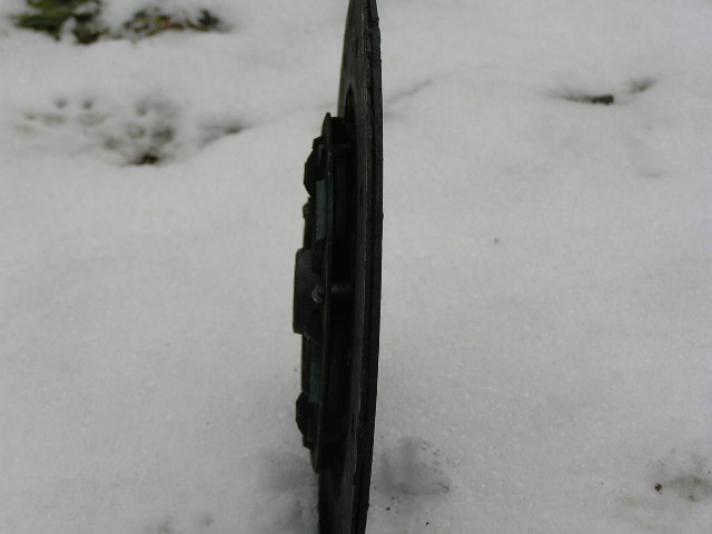

ну вот поменял даю фото
Комментарий к файлу: типа диск
001.jpg [ 60.79 | Просмотров: 4255 ]

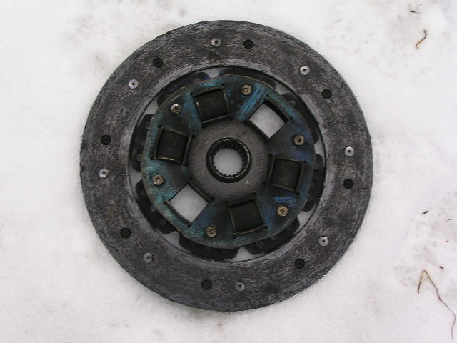

06 янв 2005 01:08
он же
003.jpg [ 48.32 | Просмотров: 5072 ]

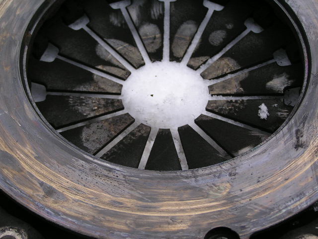

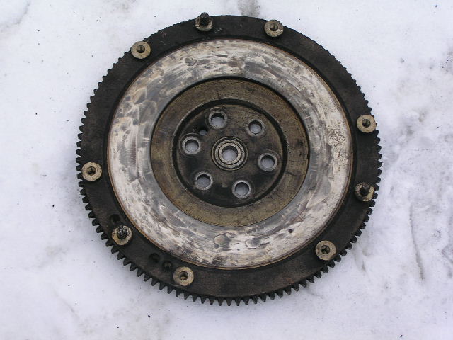

06 янв 2005 01:32
маховик
005.jpg [ 68.73 | Просмотров: 4241 ]

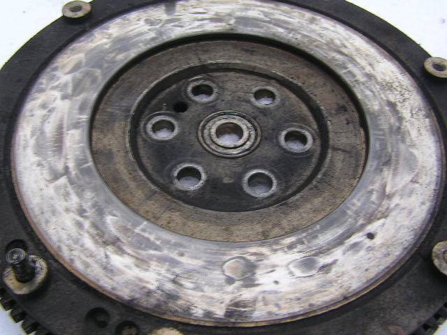

06 янв 2005 01:36
опять маховик
004.jpg [ 67.13 | Просмотров: 4234 ]

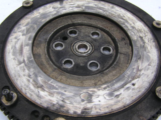

06 янв 2005 01:38
008.jpg [ 70.14 | Просмотров: 4241 ]
