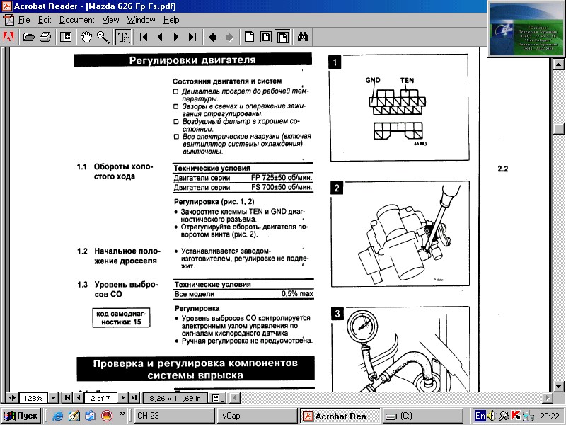

Значит такое дело-нормальные холостые,как по книжке-750,устойчивая работа двигла на всех оборотах,не большой расход по городу-9 л.,при не черепашьем стиле,и в компе ни каких ошибок,СО по нулям ,короче счастье :lol: !
А вопрос вот в чём,случайно завёл машинку с перемкнутыми TEN и GND и увидел,что без компа моторчик крутился на оборотах может 200,трепыхался весь.Из форума я почерпнул,что это из-за регулировки
воздуха,не знаю только мало или много(думается -много).
Вот и не знаю,чего делать,может забить на это?А может отрегулировав
правильно,двигло ваще запоёт?Или только хуже станет :sad: ?
Ктоб,что посоветовал?

Комментарий к файлу: Скриншот с Autodata, Mazda FP-FS
Scr01.jpg [ 138.35 | Просмотров: 2524 ]

При замкнутой перемычке винтом регулировки на дрос. заслонке выставляются базовые обороты (которые должны быть равны тем 750, что и приразомкнутой).
На практике нельзя сказать, что из этого выйдет Может у тебя к примеру воздух где-то подсасывает и обороты ХХ вытягиваются системой управления за счет изменения кол-ва топлива и при размыканиии перемычки (после установки нормальных базовых оборотов) у тебя начнуться колебательные процессы на ХХ.
На практике вполне возможно, что регулятор базовых оборотов ХХ (это наверное то, что у тебя на картинке изображено - мелко не вижу точно) крутил до тебя какой-то умелец при разомкнуьой перемычке пытаясь выставить необходимый ему ХХ. В этом случае сам бог велел выставить их при замкнутой перемычке.

Самый прикол в том,что сегодня проверил обороты без компа на другой
машинке (626,96г.,FP)-друг не давно купил,так там та-же история,вроде всё
нормально,а без компа двигло еле трепыхается :oops: ,загадки,блин!
Наверно всё-таки придётся взять в руки отвёртку...............................

ЕгорШер, у тебя АВТОДАТА в электронном виде?
22 янв 2005 00:49
Igor, ну да,в ПДФ,только на ГЕ(ФП,ФС).Где взял не помню,могу прислать.
22 янв 2005 01:13
ЕгорШер, если не затруднит.
andzhelina@balticom.lv
22 янв 2005 01:50
так даже у нас в ФАКе есть это:
http://www.mazda-auto.ru/mazdainfo.php? ... =0&qid=364

Когда я регулировал хх обороты (были около 600, решил что маловато), то тоже перемычку ставил на TEN и GND. Завёл, обороты сразу немного поплавали и стали примерно 500-550, ну я докрутил до 750, заглушил и снял перемычку. Снова завёл, обороты стали 730-750, а что самое главное, машинка стала ехать лучше особенно при старте на низких оборотах, до этого надо было сильнее движок крутить, чтоб тронутся. Возможно это конечно из-за разницы оборотов до (600) и после (730) регулировки, но настроение улучшилось, а это главное.

Наконец дошли руки до регулировки ХХ,всё прошло удачно,попутно обнаружил не затянутый хомут на гофре тут-же на дросселе :D :!:
Объективно вроде ничего не поменялось,а субъективно,да бес его знает,чего только не покажется :smile: :lol: :smile: :wink:
Сегодня у товарища посмотрели машинку(626,FP,96г),итог этих изысканий-возможно не работающий ЛЗ и наглухо закрученный винт ХХ,собственно холостые с перемычкой TEN-GND были меньше 200,удивительно было видеть как он вообще вращается :shock: .Короче выкрутил винт на 6.5 полных оборотов и
снизошло на нас счастье :P ,750 об,как с куста :!:
Блин,какой мудак его закручивал :?:
Кстати комп ошибок по ЛЗ не показал,а показатели были 0.2-0.35 вольта с 750 до 3000 оборотов.Вот такие дела :mad:
