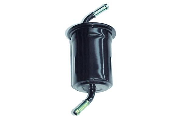

1) По ЕРС на MAZDA 626 подходит и стоит вот такой фильтр http://www.elcats.ru/fullinfo.asp?pid=01E22961
2) Но порывшись дальше, нашел такой фильтр, только на MAZDA 323 http://www.elcats.ru/fullinfo.asp?pid=79522960
3) И еще далее листая странички, нашел такой вот фильтр на MAZDA PREMACY http://www.elcats.ru/fullinfo.asp?pid=11882447
Предположение:
на вид они одинаковые, металические, размеры, диаметры, и.п.
разные только в направлениях самих штуцеров (входа-выхода топлива)
1) у 1-го и 2-го фильтров - они под 90 градусов расположены и направлены друг от друга приблизительно на 180 градусов
2) у 3-го фильтра - штуцера расположены по углом в 45 градусов, и также направлены друг от друга приблизительно на 180 градусов
Вопрос:
В чем их техническое отличие? Можно ли их взаимозаменять?
У меня должен стоять фильтр-1, но может встать спокойно на место ко мне фильтр-3.
Хочу поставить себе фильтр-3(как на картинке), можно или нет?
Спасиба всем!

10 фев 2005 12:23
У меня стоит такойже как на фото. имхо различий нет кроме цвета фильтра. Фильтр 1 встанет, но угол штуцера сомнительный. Ставь фильтр 3.
10 фев 2005 12:24
Ставь какой подходит и не парься.
Мне при замене поставили оригинал с прямым выходом, а должен был быть с загибом. Второй раз не стал ставить оригинал, заказал на http://www.exist.ru/ не дорогой. Когда получил он оказался с загибом как и родной.
А принцип работы и ТТХ у них у всех одинаковый.
10 фев 2005 12:26
Когда я первый раз покупал топливный фильтр, по ВИНу не пробивали, просто спрашивали год выпуска, двигатель, объём, сколько клапанов и т.д. Мне вынесли его и попросили открыть капот. Тот, что вынесли имел не такой загиб выходного патрубка. Тогда продавец говорит: у тебя наверное с катализатором? Я ему - ну да. Он - а чего ж молчишь? Я ему - так ты ж не спрашиваешь! И он вынес такой как надо.
Уже потом продавец говорит, что в моём случае они так и различаются, цена одинаковая.
ИМХО там нет разницы внутри.
10 фев 2005 14:10
Когда я покупал фильтр у меня тоже спрашивали какая машина.
Оказывается на GD любой фильтр можно поставить так как там шланги длинные, а на других модификациях шланги короткие и на определенные фильтры могут "не дотянутся"

Diler писал(а):
Rus писал(а):
а мой друг на Тойоту поставил фильтр от Шеви-Нивы за 230 руб. Халява... :lol:
Типа у нас свои дороже стоят :D
задам вопросы , за которые просьба не пинать ногама (топл. фильтр всегда казался мне предельно простым прибором, подходящим к любой марке а/м): 1). неужели и его нужно выбирать "оригинал-неоригинал" (что в нем какой-то спец. секретный материал внутри?); 5). а простой советский (прозрачненький такой) для Мазды не подходит ? он ведь наверняка дешевле, чем на exist.....
11 фев 2005 09:27
Конечно, ПЛАСТМАСОВЫЙ, дешевый и простой - поставить можно! :???:
Но я бы не рискнул - расплавится еще, течь появится, не дай бог, воспламенится еще! :( Сгореть так может вся машина! :( И еще они меньше размерами, значит площадь фильтрования меньше, значит менять его нужно не через 30-40 тыс.км., а через 5-10 тыс.км. :sad:
Так что, лучше один раз, но наверняка! :lol:
это фильтр низкого давления. Не ставить ни в коем случае!
Полностью согласен!!! У них же фильтр стоит до бензонасоса, а у нас после.
11 фев 2005 12:45
фильтр надо ставить большой и толстый :smile: какой максимально залезет :smile: а прицепить его можно по любому

Конечно пластмассовый можно ставить,а для того штоб не разорвало,можно скотчем обмотать.
Чем больше скотча-тем надёжней!
12 фев 2005 01:03
Aга,а еще лучше его бокситкои покрыть,глядишь не лопнет…а вот по поводу выбора фильтра – судя по всему проблема ну очень большая! наверное если автомобиль Mazda Capella, то имеет смысл купить фильтр именно на нее? :wink:
12 фев 2005 12:12
Я в шоке если народ действительно серьезно относится к идее установки пластм. фильтра. :shock:
Давление подачи (это то что насос выдает) 4-6 атм., а в магистрали поддерживается 2-3 атм.
Про то что ездить с таким фильтром - это самоубийство и говорить не хочется.
Но кроме этого такой фильтр имеет более низкую пропускную способность поэтому вы получите массу проблем связаных с падением давления в магистрали в динамических режимах. Еще может разорвать не корпус а сам фильтр. элемент и тогда придется менять родной фильтр если врезали до него или снимать форсунки, регулятор давления ...
А насчет отличий различных фильтров хочу сказать, что дело не только в уст. размерах, но и в расчетной пропускной способности и качестве фильтрующего элемента. Некоторые дешевые фильтры просто практически ничего не фильтруют (судя по тому как они легко продуваются после очень больших сроков эксплуатации).

14 фев 2005 12:25
Ввод:
Дело вот в чем!!! В ЦЕНЕ! ;)
1) стоит 33.31 у.е.
2) стоит 21.12 у.е.
3) стоит 9.58 у.е.
И если они ничем не отличаются, кроме внешнего вида, расположением и выходами самих штуцеров, то зачем покупать ДОРОГОЙ ??? ;) (отмечу, технически они идентичны, т.е. площадь поверхности сеточки(см2), пропускная способность сеточки(мкмм), объем самого фильтра(см3), и выдерживаемое давление фильтра(атм.) :!:
Т.е. зачем платить дороже, когда отлично подойдет другой фильтр? ;)
Выбор остается за Вами! ;)
По ЕРС у меня должен стоять Фильтр-1, но я установлю себе Фильтр-3, т.к. они ничем не отличаются, только внешним видом! ;) (но по мануалу должен стоять именно Фильтр-1, так требудет производитель, чтобы все именно его покупали) ;)
