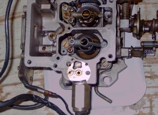

18 фев 2006 15:56
вот, разобрал опять карбюратор, я до этого ездил на газу, поэтому внутренности карбюратора меня сильно не доставали, но повышение цены на газ и неполадки с системой вынудили заняться карбюратором вплотную. а его кто-то чинил варварскими методами, система пускового устройства была исковеркана и разлажена довольно сильно, вроде все настроил, правда по схеме карбюратора айсан, но вроде все идентично. а вот с жиклерами холостого хода непонятки, в моей книжке их должно быть шесть, два топливные, четыре воздушные и дана тарировка топливные - 0,46 и 1,1
воздушные 0,8 и 1,9 для первичной камеры и 0,8 и 0,5 для вторичной
а у меня все по другому. на первичной камере один канал заглушен, а на канале с клапаном стоит жиклер 200, под заглушкой глубоко в колодце стоит длинный жиклер с маркировкой 44.
на вторичной камере стоит один жиклер 270, а в глубине второго канала сидит жиклер с маркировкой 110, под огромным жиклером 270 стоит длинный с маркировкой 40. короче, одни непонятки.
и еще один вопросик, у кого-нибудь стоит дополнительный клапан между системой вентиляции поплавковой камеры и бачком с углем, у меня пропускал воздух от бачка к карбу и то, если в него очень сильно подуть, насколько я понимаю, это противоречит работе этой системе, я его развернул, но непонятно, как он работает, если он пропускает, если давление довольно сильное, может его вообще снять. до этого после остановки и простоя около 10 минут завести невозможно, только с полностью нажатой пидалью газа.
и насчет "Еще у меня дома есть книга что-то типа Японские карбюраторы могу часть отсканить" - если можно, то схемку расположения этих самих жиклеров. жигулевские карбы я уже знаю и вдоль и поперек, но там хоть инфа была, а здесь и система сложнее и инфы вообще нет. :(
P2180756.jpg [ 56.08 | Просмотров: 8707 ]

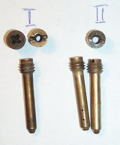

18 фев 2006 19:34
сфоткал жиклеры холостого хода. их сечения в предыдущем посте.
у меня такое чувство, что эти огромные воздушные жиклеры поставили с тазика. :shock:
P2180148.jpg [ 45.08 | Просмотров: 8693 ]

ГОСПОДА ХОРОШИЕ не мучте вы так карбы ... первое что должно быть правильно в карбе , это уровень топлива ...
если по середине окошечка нет уровня ,да хоть ты что делай работать нах не будет.

artem, то что ты сфоткал это не главные жиклёры твоего карба ...это жиклёры переходной системы и х.х

19 фев 2006 12:11
та я сам знаю, просто меня интересует, что там должно стоять. предыдущий хозяин там что-то мудрил, вот мне и интересно, это из этого карба, или доноры. с поплавком я уже разобрался, с ускорителем тоже, повоевал с пусковой системой и трубкамию. там от редкого использования все заросло. прочистил, промыл.
теперь остались узнать соответствуют ли данные жиклеры энтому карбу. :)
и больше всего мне подозрительна заглушка на первой камере и как бы пустой колодей на второй ступени. да и размеры воздушный жиклеров. %)
19 фев 2006 23:14
с жиклерами вроде разобрался, продувал их и искал откуда и куда они идут, по идее стоит все правильно. :)

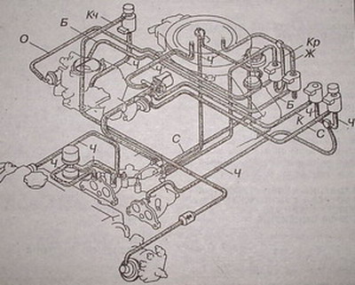

19 фев 2006 23:43
вот тут схема подключения трубок, была в одной из трех моих книжках о маздах. может кому нибудь пригодится.
у меня, по крайней мере на клапанах все так подключено было, только на подключении к кастрюле напутано было.

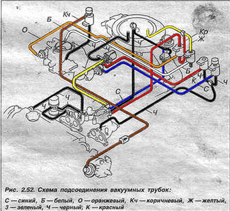

20 фев 2006 11:24
Сообщений: 244
Откуда: Москва, Королев
Вот немного доработанная схема:
А книгу я завтра принесу и отсканирую.

20 фев 2006 12:45
самое интересное, схемки у нас одинаковые, но на моей одна ошибочка, неправильно указано направление работы клапана на вакуум-корректоре трамблера. :D
хотя у себя я такого клапана вообще не налблюдал. :(
плюс, еще у меня оказалась система с клапаном на пневмоприводе вторичной камеры. и трубкой эта система была соединена с фильтровой коробкой. а оказывается, там должен стоять какой-то фильтрик.
веселый карбюратор. :o

Да схемы одинаковые, только я раскрасил по цветам ее чтоб попроще было. А можешь поподробнее по направлению работы клапана рассказать (у меня он накрылся, я от тазика поставил :oops:)
20 фев 2006 14:28
я тут облазил все книги и по инету, информации вообще нет :(
но кажись правильно у меня нарисовано. он в основном работает как буфер для сглаживания пульсации и для предотвращения изменения характеристики при заводке. у меня еще в 95 году была праворульная тойота каролла 82 года, вот там этих трубочек и клапанов было раза в два больше. в результате борьбы просто заменили карб на пятерочный. 8)
а с маздой я еще не разобрался, летом некогда было, да и газовой системе от карба практически нужна только герметичность.

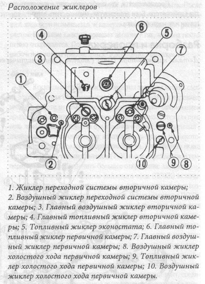

21 фев 2006 12:23
Сообщений: 244
Вот то что обещал:
.jpg [ 137.94 | Просмотров: 7358 ]

21 фев 2006 13:31
огромнее спасибо, будем теперь терзать и настраивать карбюратор. :) на зло нехорошим работникам СТО :P
21 фев 2006 13:47
Сюда же скину :)))) А есть у кого книга по карбам, можете отсканить? Хочу понять че за зверь такой а товсе методом научного тыка делаю
