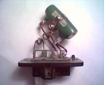

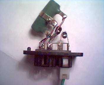

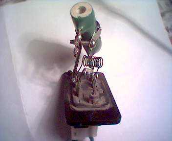

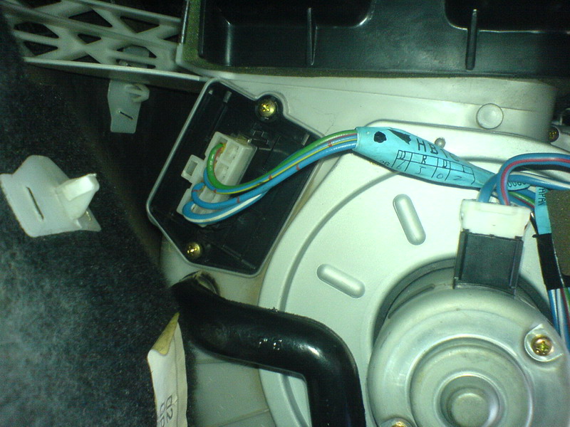

Ну вот наконец-то добрались руки до клавы и с огромным удовольствием хочу поделится с вами, дорогие форумчане, о моем успешном опыте ремонта того самого блока сопротивлений который регулирует обороты мотора печки.
Итак, попорядку.
Достать его из корпуса мотора печки оказалось не очень сложной задачей, так как у меня было снято сиденье пасажира. (отдавал на реставрацию и химчистку). Поэтому вооружившись коротенькой фигурной отверткой, я залез под торпедо. Его быстро обнаружил и извлек наружу открутив два самореза.
Визуальным осмотром было определено что прогорели две нихромовые спирали. Там их 4 и одна перемычка.
Попытки намотать новые спирали из похожей проволоки не принесли успеха. Проработали они 1 день.
Идея о замене на обычные сопротивления отпала сразу из-за того што они испытывают довольно серьезный нагрев.
Надо было заменить на то что может выдерживать этот нагрев. Поэтому решил попробовать керамические сопротивления. После консультации с опытными электронщиками посоветовали поставить старые советсие ПЭВРы.
Но существовала проблема, ведь в моем случае сгорели две спирали а значит надо было ставить два сопротивления. Но они оказались слишком большими и по габаритом оба не вмещались в отведеное для них место. Можно было ставить только ОДИН!. И пришлось выбирать на какую скорость.
НО О ЭВРИКА!
Мой консультант вспомнил што существуют еще и ПЭВРы регулируемые. То есть на концах мы берем его номинальное сопротивление а с ползунка промежуточное. Купив один на 15 КОм попробовал. Не понравилась скорость. Поменял на 10 КОм и перепаяв я пришол в восторг. Скорости 1я и 2я были как с завода.
Теперь проездив месяц и испытав печку могу с уверенностью заявить што работает исправно.
Использованные материалы:
Керамическое сопротивление ПЭВР 10 +/-3% (0,4 $)
Кусок медного провода сечением потолще (15 см)
Потраченое время – 1 час
И еще одно. С помощью ползуна можно отрегулировать себе одну из скоростей по вашему вкусу.
Желаю удачи.

05 мар 2005 14:06
Pilot_vic, ну так молодец!
Только я когда разбирал вентилятор печки 2 года назад - не видел там сопротивлений. ИМХО у меня они стоят в районе переключателя скоростей вентилитора.
05 мар 2005 14:52
А фотку под торпедой можно сделать, чтобы увидеть откуда это выкручивать?
У меня таже проблема, не работают первые две скорости...
05 мар 2005 15:38
Vlas, увы нет приличной камеры. снимки делал мобилкой.
Снимиш пластиковую защиту под бардачком. Она крепицца на 2х пластиковых клипсах. там все увидиш. ориентир тебе будет пучек толстых проводов.
Сначала осоединиш две фишки. одна из которых с одним проводом.
И еще один ориентир тебе - на фотах просматриваецца фишка с зеленым проводом. Это перемычка.

Фотки не нужны, когда снимешь пассажирскую панель под торпедой, посмотри провода, которые идут от переключателя скоростей к печке, они идут по торпеде а потом спускаются вниз и идут к моторному щиту, а там снизу печки на двух винтах крепится прямоугольная площадка, выкручиваешь их и вынимаешь, и о чудо вот он он блок сопротивлений))))))))))

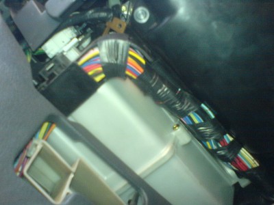

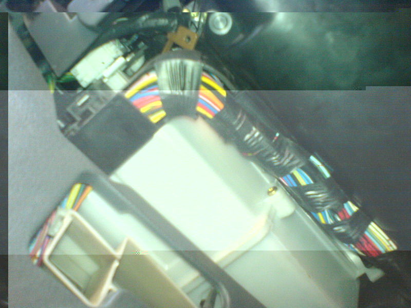

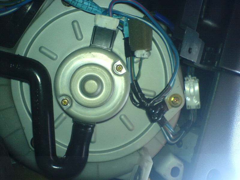

народ, а где блин в GE его искать че откручивать ппц непонятно... 3-я скорость сгорела
подскажите кто знает, зарание спасибо!!!
