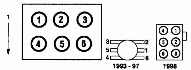

Проверял вчера провода на предмет правильности подключения. Обнаружил странную весч? Я так понимаю, что цилиндры на моей машинке считаются сзади на перёд и слева направо(1 цилиндр возле кабины)? А подключать их надо согласно номерам на крышке трамблёра? Если так, то получается, что у меня неправильно подключено(2 перепутан с 4). Но так было всегда(ну на сколько я знаю эту машинку), и ездила она при этом нормально. Я попробовал поменять эти провода так как должно быть, вот тут я почуствовал что такое неправильно подключенные провода. Правда она не заводиться, поэтому ничего страшного не произошло. Просто трехануло(может это она завестись хотела, а я испугался :roll: ).
_0001.jpg [ 31.73 | Просмотров: 5175 ]

2 POL: слушай, а эту картинку ты взял из книжки????. У меня подозрение, что там ошибка!!!!!!!! У меня KF двигун и я на 99% процентов уверен, что у меня не так подключены провода!!!! Будь внимательнее!!!!! Как будет время, обязательно посмотрю как у меня все поключено!!!!
16 мар 2005 10:47
Да! Картинку из книжки взял. Но то, что там что-то не так - факт!
