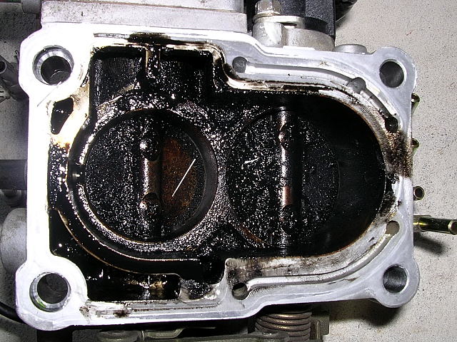

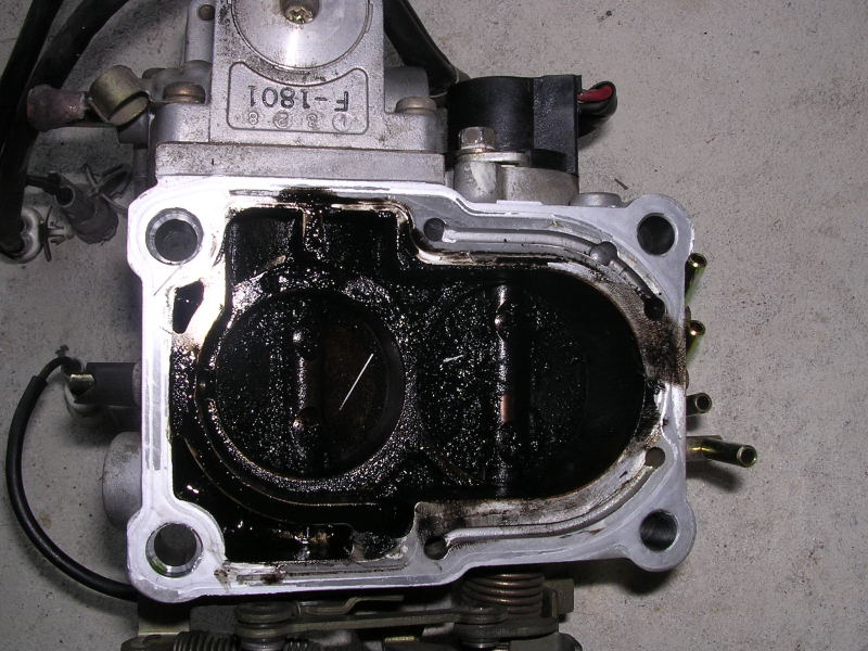

Провозился...Не совсем удобно подлезть ко всем болтам было...но в итоге снялась...Вот что там находится :roll:

Это вам кто-то нагадил в карбюратор!!!
У вас есть враги, кого-нибудь подозреваете? :smile:
Мне кажется надо уточнить альби, шланга картерных газов...

Да страшная грязь :sad:

k_pax, похоже туда н@ср@ли! :???:

yurik43, Расход не очень нравится...но и выдел что она грязная когда прилткрывал дросельную заслонку.Чистил тем что под рукой было!Средство для чистки окон=) + пена такая была в аэрозоле которую применяют для чистки плит - она четко все размочила!Там во всех дырках был смрад!!! :|

SURGE, Грязная базару нема! Ты свою открути!Глянь :D
25 мар 2005 15:27
yurik43, Там планка металическая к двигателю крепится и дросель снизу тоже держит!ее надо открутить, а то не подлезть.Гоaру снял. 2 патрубка с Электро-магнитного клапана, все контакты отсоедини.Сверху 4 шланга и внизу 1 я его не видел и оборвал так что будь внимателен.Эти шланги по цветам идут надо записать! И Они так не слазят легко их адо сорвать с местf а потом они выходят легко.Я пасатижами через тряпочку акуратно сорвал с места а потом руками снял.
Вот вроде все =)

Вообщем поставил все на место!Почистил Spryem для чистки карб. машина однозначно стала ехать резвей... Про расход пока не скажу...не успел измерить..... :sad:
28 мар 2005 13:58
Вообщем расход был около 12 литров по трассе !Сейчяс вот проехал 300 км расход 7,45 литра.... Если так и будет продолжатся то разница огромная!!!
Так что чистите Дросель ГОСПОДА! :wink:
