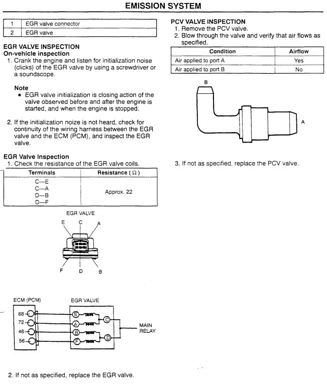

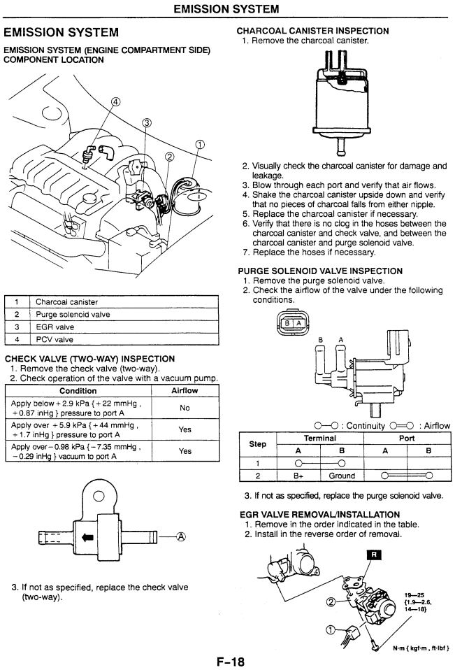

Gena, у нас он стоит под корпусом дроссельной заслонки...
Я не знаю что вы там под коллектором ищете - я смотрю мануал по FS/FP GF... Смотри картинки.
Судя по приведенным данным - шестиштырьковый разьем нужно нагрузить четырьмя сопротивлениями по "примерно 22 ома". И пусть мозги ими управляют. ;) Я снимал клапан, чистил. До этого был снят корпус фильтра, труба до дросселя, и сам корпус дросселя тоже снимал. Потом клапан берется голыми руками... :D
"Толмач немчин" нужен? ;)
